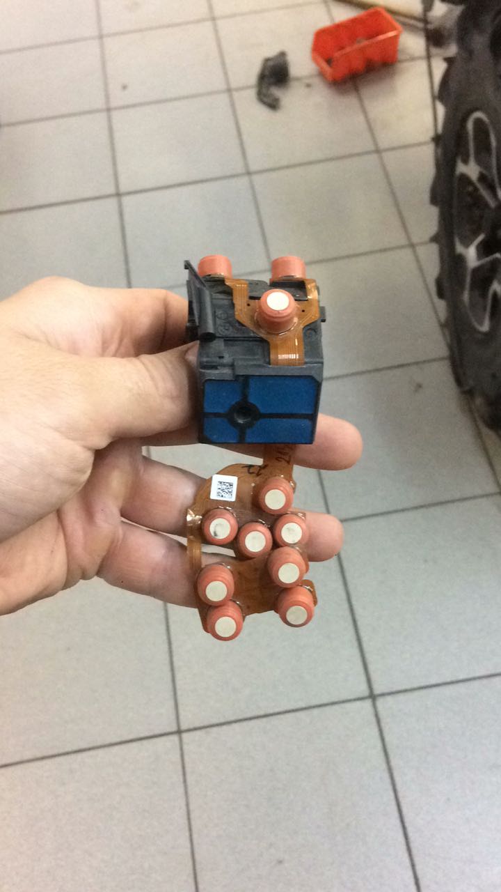

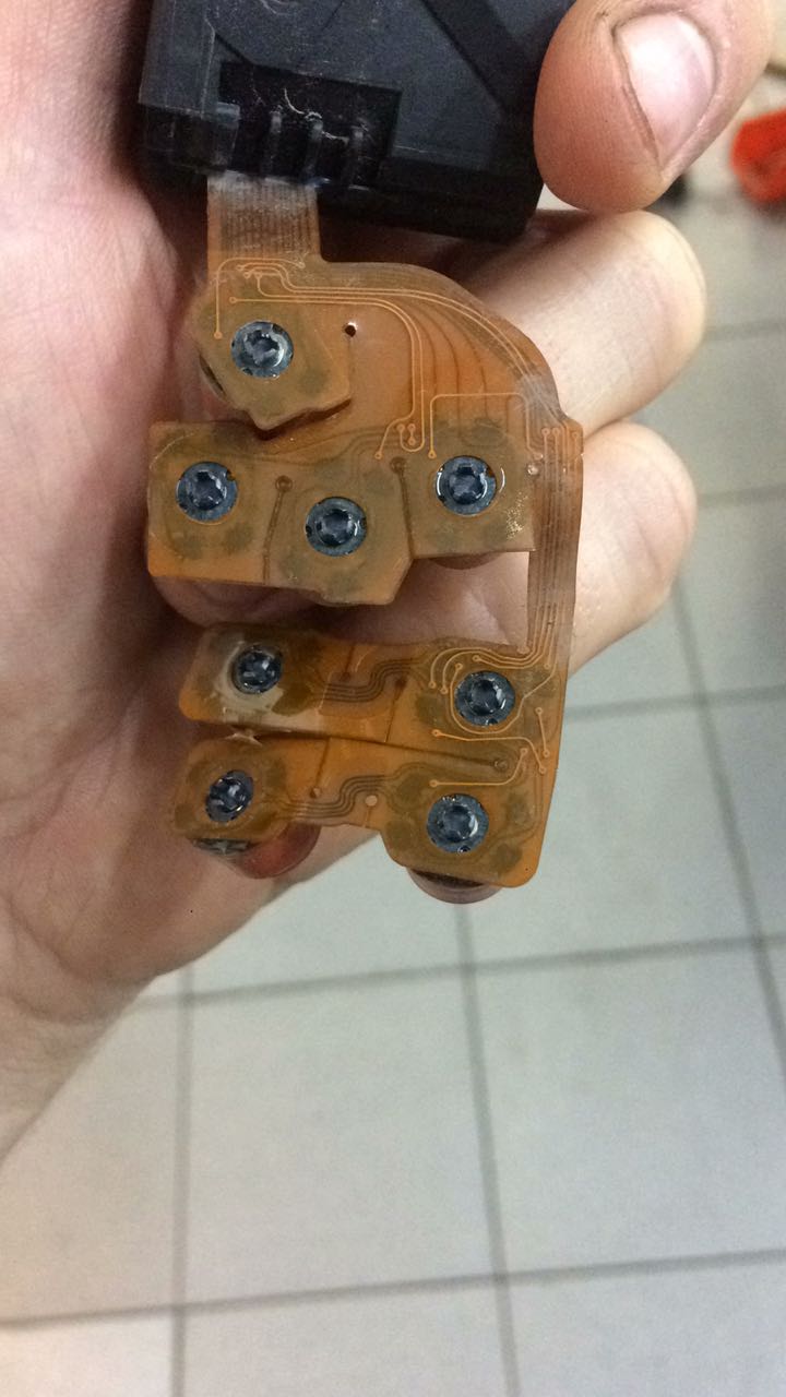

<blockquote data-quote="Lugas" data-source="post: 685197" data-attributes="member: 9873"><p>Подробное исследование показало, что не работает кнопка на пульте. Пульт сам по себе неразборный, кнопка залита в резиновый пузырь, дорожки на шлейфе очень тонкие. Пробовал поменять пульт на такой же от водяного (предлагали недорого с донора) - он не подошел по разъёмам! Теперь ищу пульт с круизом с воздушного донора, либо придется выводить отдельную кнопку на сигнал, минуя БК. Залезать в пучок штатной проводки желания нет.</p><p></p><p>[ATTACH]81450[/ATTACH][ATTACH]81451[/ATTACH]</p></blockquote><p></p>
