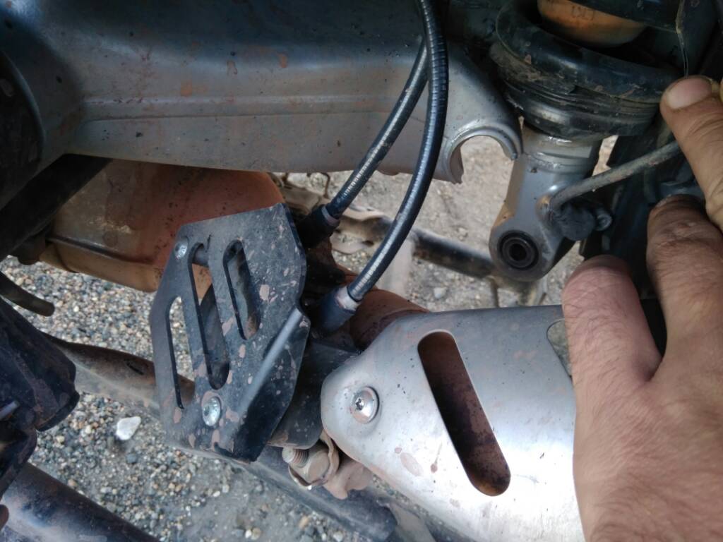

Не вынес Боливар двоих)) Я так пониаю это не варится, только замена? Система дибильная, оторванный амортизатор заклинил заднее колесо.
Да, там отлетело полукольцо нижнее, которое амортизатор поджимает, может кто знает где их ремонтируют или обслуживают?

Даже если и варится, ну нах такое варить. И так ангел-хранитель поработал, кмк.

И то и другое. Я подозреваю, что ухо раньше треснуло, а на кочке срезало болт

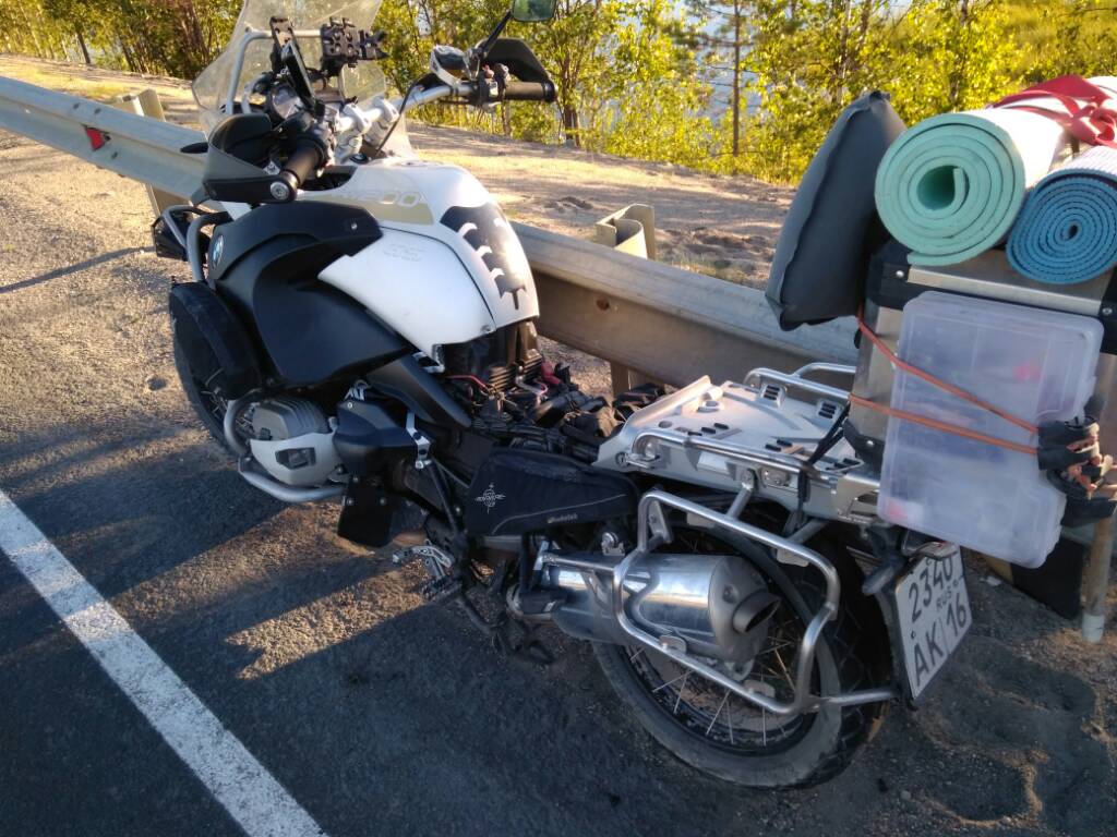

Нет, он еще проехал метров 30, а потом клинанул. Я просто не мог его на подножку поставить из-за того, что он на брюхе почти
лежал. Пришлось к отбойнику прислонять.

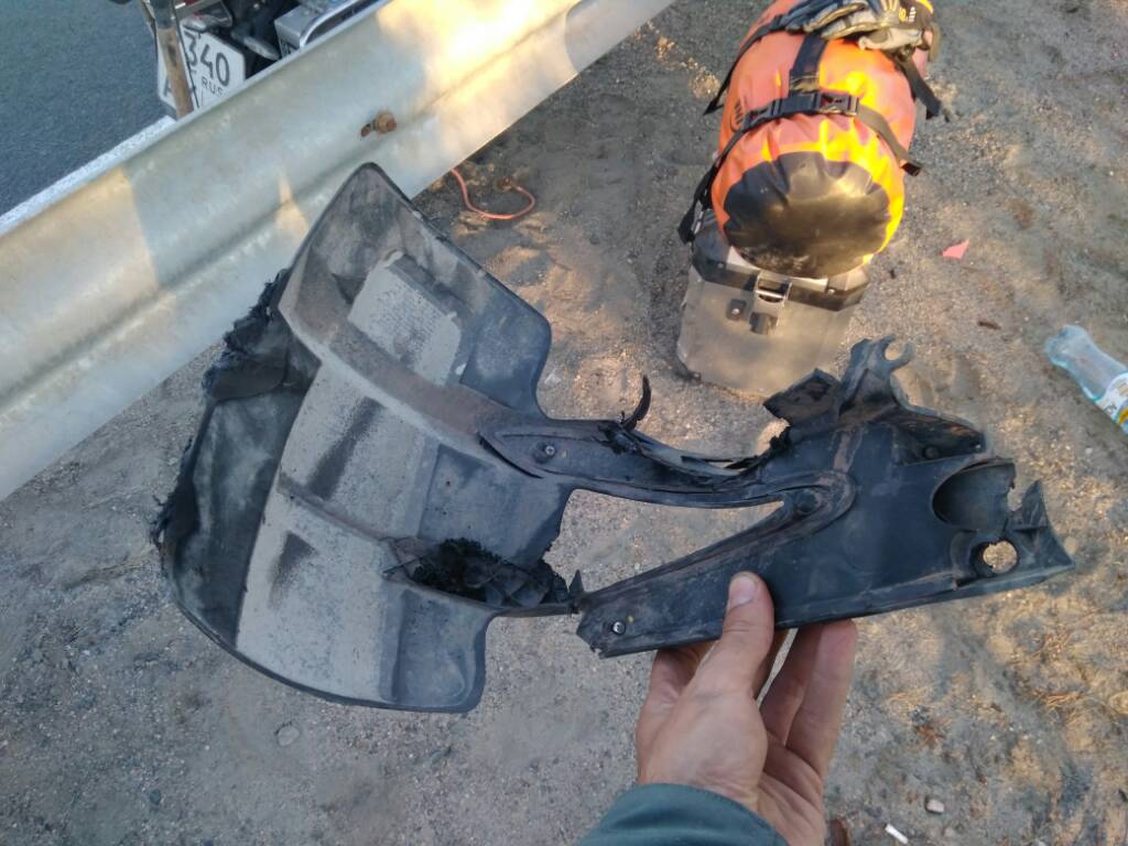

А хаггер оторвало после поломки маятника?
Или оторвался хаггер, заклинился между колесом и маятником, и от этого ухо на маятнике оторвало?
Состояние хаггера на фото может говорить о втором варианте.
Где причина и где следствие?
