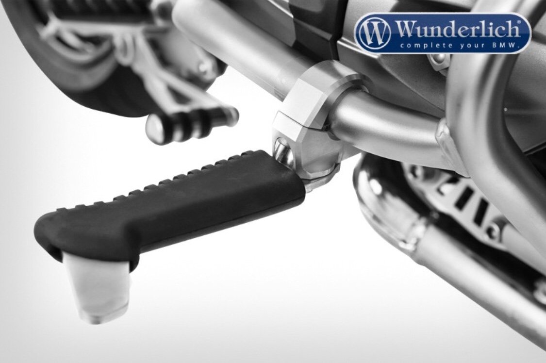

Ищи доп подножки, устанавливаемые на передние дуги мота. Очень сильно разгружают ноги. Сам их катаю. Фото скину, когда доберусь до мотоцикла. Ещё в природе есть переходники, занижающие штатные подножки. И как уже выше писали, попробуй поиграть с высотой седла или поменяй его
Подкрепляю фоткой на которой видно доп подножку, установленную на передней дуге

Катаю эти подножки с 15 года. С ними укладывал стоячий мот и на лево и на право. Ничего особенного не происходит. С одной стороны, не помню с какой, подножка при падении уперлась в двигатель. Ничего критичного не увидел. Просто подзатянул болты крепления

У GT самая высокая сидушка и выше уже не купишь, значит нужно опускать подножки что тоже не есть хорошо и повлияет на переключение передач и угол наклона в повороте. В результате моих замен я пришол к выводу что комфортнее для ног посадка GTL, но есть минус в том что с такой посадкой координально меняется рулежка и мотоцикл становится здравствуй пенсия, а стоимость такой переделки совсем не бюджетная. Выноса на дуги ну это совсем иничижение GT и не забудьте о том что в критической ситуации на скорости вы не сможете быстро переставить ноги на штатные подножки, а такие движения еще и разбалансируют мотоцикл.

Все верно, что выносными подножками желательно пользоваться на шоссе и дорогах где трафик минимален. Они однозначно для городской эксплуатации не пригодны.

Есть переходники вундера которые опускают подножки на 2см но после их установки я не смог отрегулировать лапку переключения передачь и постоянно недовключал вторую передачу а это мне взбешивало.
