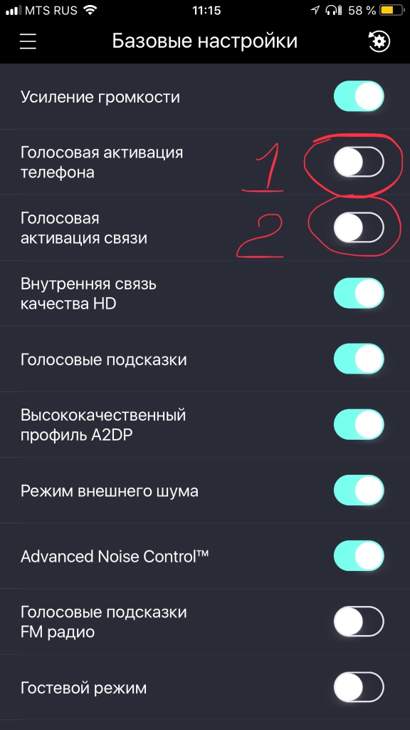

Моя первая гарнитура. Не могу разобраться.
Шлем флип ап. При поднятом забрало и скорости выше 50-60 км/ч выключает музыку и говорит -ошибка
Закрываю рукой микрофон все ок. И музыка работает и связь
Голосовая активация отключена
Это нормально или можно пользоваться гарнитурой при открытом забрале?

Отключите голосовую активацию связи
1 или 2?
Если кто то может скиньте свои настройки?
Езжу с товарищем у которого тоже 30к.
Какие настройки сделать?
Нужна связь мех с товарищем,
музыка с телефона,
навигатор яндекс/стрелка с того же телефона
И сам телефон

А при отключённой активации смогу говорить с товарищем? Или только при нажатии кнопки?
При обычном интеркоме при нажатии крутилки, при MESH активируется голосом

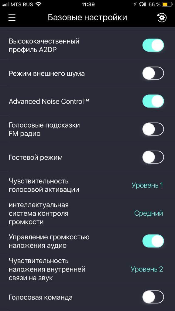

Чувствительность голосовой активации можно поставить больше - чтобы для принятия звонка не орать из всех сил

Яндекс навигатор почему-то не говорит в наушник (тоже 30К) :dash2:
а вот Гуглмап и мапсме говорят :pardon:
В настройках/оповещение отключи голосовую активацию.
Заговорит)))
Заговорит)))

В я.навигаторе в настройках отключить «голосовая активация»
