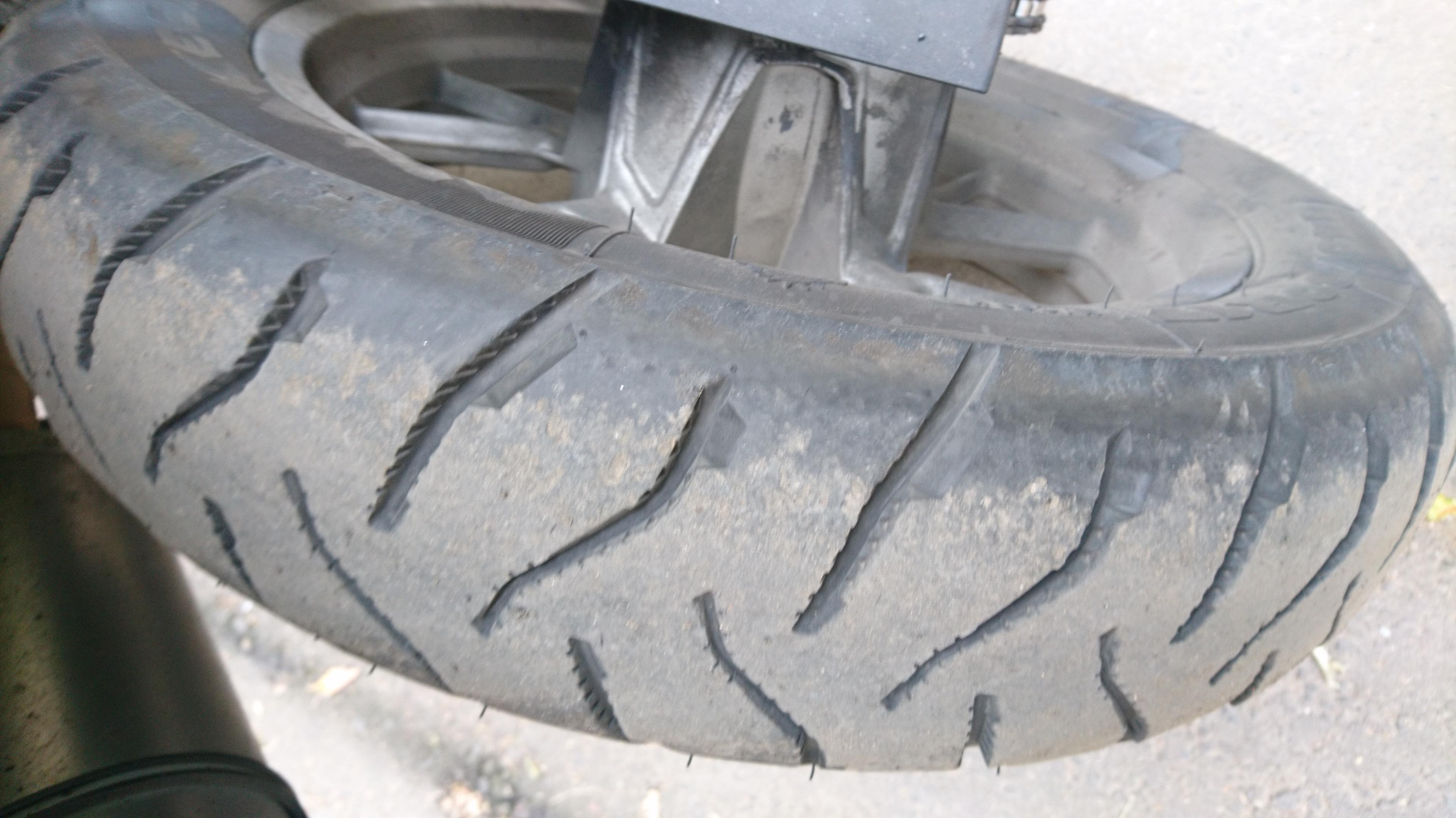

Таскает заднее колесо на серпантине.
Прям сильно. Мишлен анаки,пробег 28000. Давление по датчику 2,3-2,4.Где искать проблему? Техника поворота,колесо оквадратилось,давление? С пассажиркой прямо вообще как восьмерка сзади на колесе...

На 28 тысячах колесо должно лежать вместо клумбы! Как Вы столько умудрились на ней проехать?
У мну на Гусе воздушном больше 20 не выхаживало не разу.

Давление колес должно быть переднее 2,5 заднее 2,9
Анаки 28 тысяч - столько не живут
Мотик указан в профайле-700ка)), поэтому износ меньше чем у большого брата,))могу завтра сфоткать-покрышка еще очень ничего, менять смысла не вижу. Да,пробег мотика и задней покрышки совпадает.))Передок махнул по случаю недавно,хотя имхо можно было бы до конца лет поездить. Давление передка емнип должно быть 2,1-2,2, зад 2,2-2,5. Мот обслуживаю в автодоме, все работы строго по регламенту, насчет замены масла в амортах они даже не намекали.
Производитель мотоцикла считает, что давление должно быть
Перед - 2,2 при любой загрузке
Зад - 2,5 или 2,9 (при езде с пассажиром)

Для меня вообще вся история сплошная загадка.
28тыс задняя покрышка?! Перед поменяли, т.е. износ был сопоставимым?! Это как-все торможения в стоппи?!
Может при подтяжке цепи колесо встало неровно? И с 2ым номером зад загрузился и возникло биение?

90% времени езжу в междурядье, и там да,торможение бывает что и в стоппи))))Биение только в повороте,в наклоне,прямо едет эталонно.
В общем, Максим правильно подметил, что задок надо качнуть, а потом отпишусь о результате.

Какого года покрышка?
Пора менять ее скорей всего или изменить под неё манеру езды.
Аккуратней на поворотах. ))

Если покрышке 3 года, то половину своей эластичности и держака она уже потеряла.
Это не зависит от степени износа.
Производитель звездит про 5 лет, не верьте.
Ну вот, чуть докачал, видимо проблема была в этом, правда с пассажиром пока не ездил. DSC_0865.jpg
Кстати, фотка заднего колеса, 3 анаки, пробег 28000.
