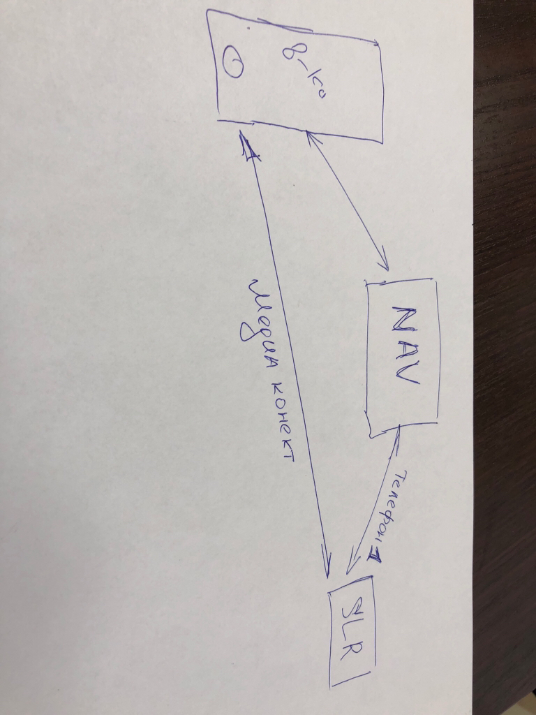

У меня все тоже самое но без новомодной панели!!!
У меня подключено так:
acf1de30258a10ec2b219f7b9b301c14.heic
Как списать сюда панель не могу знать...

Все настроил!
У сены есть отдельный режим коннекта с навигатором. В этом режиме все заработало.
Коннекты:
Телефон-мото
Мото-сена
Нави-режим нави сена
Нави-интернет трафик через приложение телефон
