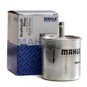

Вынуть бензонасос и посмотреть, какой фильтр там стоит.
Насколько я помню, с завода должен стоять MAHLE KL 315.
У меня фильтр стоял не родной и он постоянно выскакивал и плавал в баке.
Не родной фильтр, это тот же, что и родной - MAHLE KL 315.
Выскакивать никуда не должен, ибо прижат скобой.
Других фильтров на 800-ку не знаю. Только если колхоз какой.

Именно так, на 800ках стоит фильтр Mahle KL 315, по регламену не меняется, а по факту меняется без проблем

НЕТ НЕТ НЕТ!!!
Фильтр грубой очистки, сделан из капрона. Отмывается ацетоном до состояния как новый, белее снега.
Капрон химически стойкий материал.
Нет смысла его покупать если он не порван.

Мот стал тупить как будто кто то придерживает, даже глохнуть на низких передачах. диагноз фильтр топлива.
купил mahle kl 315, спасибо zzap.
потом за 5 мин раскидал и достал насос как в том видео, зубилом, отчерпал лишний бенз, нашел на дне сетку, промым продул, снял фильтр, поставил фильтр, собрал все обратно. снова кайф) разобрал фильтр, хотя ещё пока снимал стало понятно что он всё, из него текло такое чёрное г. фильм был забит.
