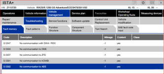

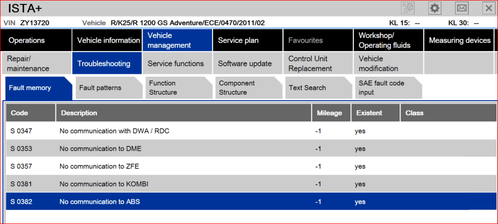

Вылезла на днях проблема с ABS, все как обычно. Горит красная лампа ABS, моргает треугольник ASC. Не работает первые минут 5-7 спидометр, потом подключается. Думаю на задний датчик. Но решил проверить rheingold, собрал систему и вижу следующее. Либо это система гонит, что то не так настроил, либо технике пипец ?

Понял что проблема в софте, не соединяется с мотоциклом, хотя лампочки горят, мигают на мастеркитовском адапетере.
Возвращаясь к проблеме. Имеет смысл сразу заказывать датчик АБС ? учитывая что масло сменил, датчики проверил, ничего подозрительного нет, почистил. Торсмозную жидкость тоже сменил.
Ён_
9,542
Все верно понял!
Диагностика не работает как надо! Не разобрался ты с адаптером.
У 11 года выход датчика абс это обычное дело! Сам на своем поменял давно.
По тому что ты написал, нужно менять задний датчик АБС.
