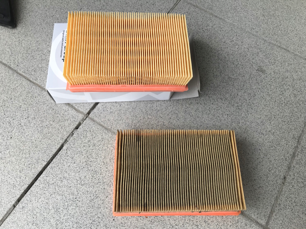

Проехал совсем немного, 12 000 км, с асфальта ни разу не съезжал, в степях и пустынях не был, в ураган и смерч не попадал, решил заглянуть состояние воздушного фильтра, а там ...
Для себя решил раз в 5 тысяч менять, а как у вас получается, если в степи, то с собой брать ?

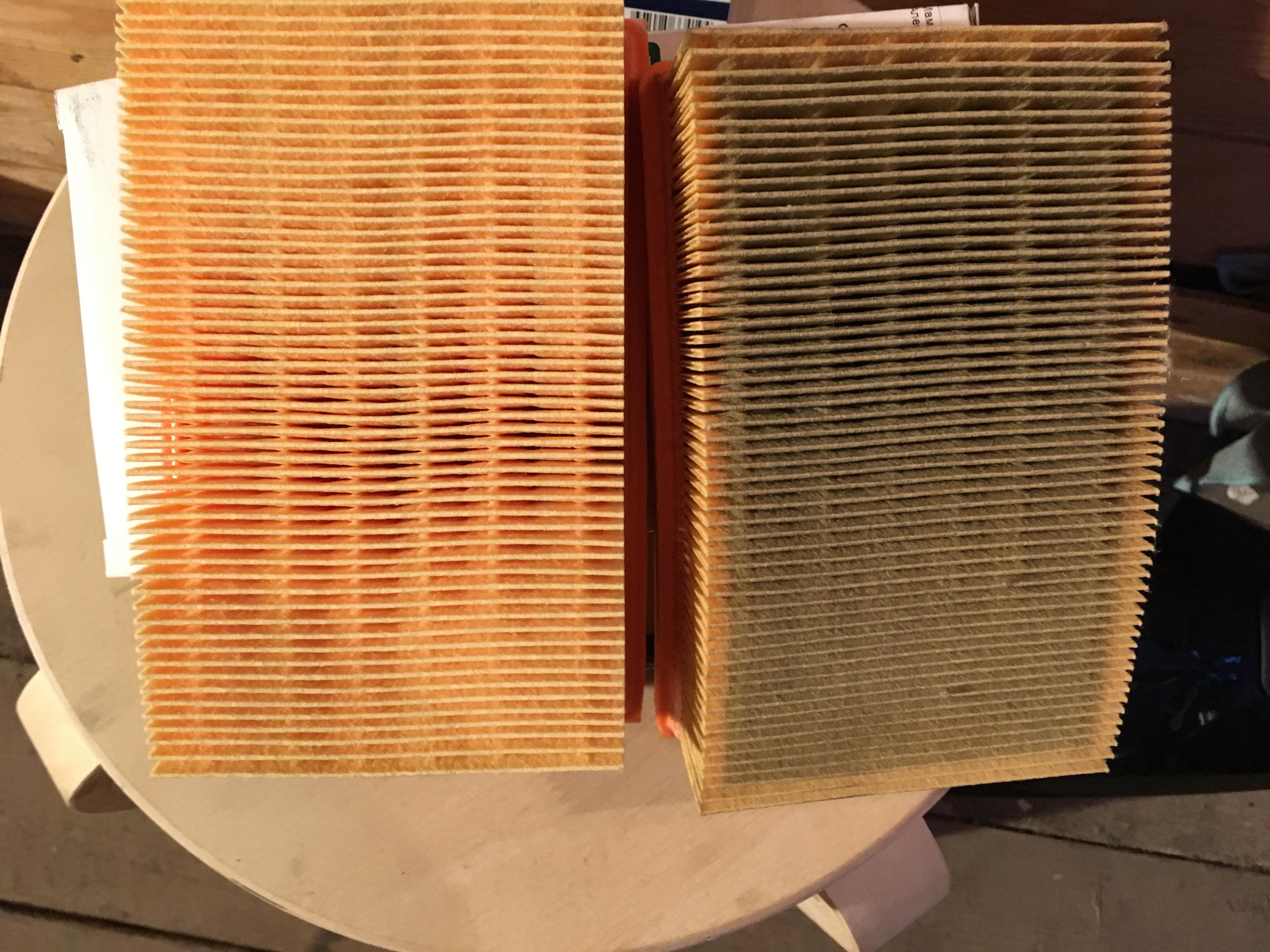

Вообще то грязный - понятие не совсем инженерное.
Хоть кто нибудь измерял пропускную способность, перепад давления или сопротивление на новом и после 5- 10 - 20 тыс км?
и потом сфотографировать грязь на нем...
Вот например на моем фото ниже: новый и прошедший 5000км. Эксплуатация мегаполис - трасса 60\40 %.
Ну и что тут поймешь- хоть на глаз, хоть на зуб, без измерительных приборов - никуда. Мне кажется у Алексея в первом посте на его 12 тыс не грязнее выглядит.
Если пробовать взвесить на высокоточных весах, вероятно будет большая погрешность- если только фильтры не из одной партии и даты выпуска.
