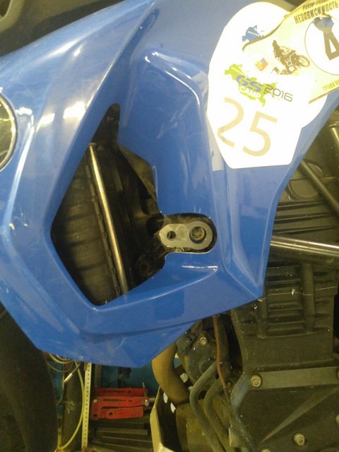

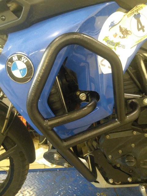

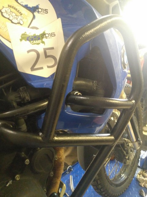

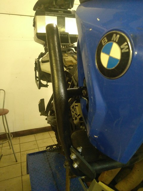

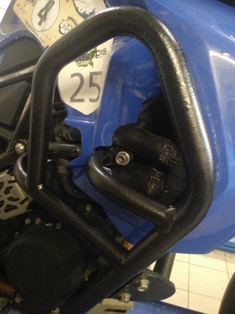

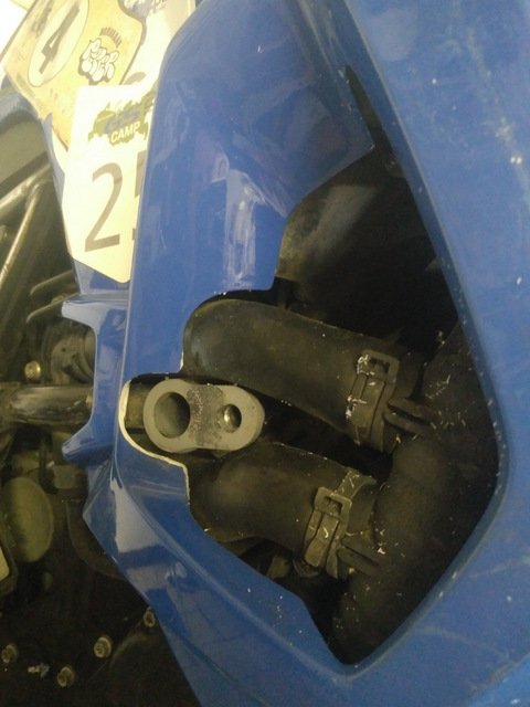

Дуги были усилены дополнительным элементом с креплением к раме (!). Причем, обратите внимание на фото, дополнительный элемент также изогнут, т.е. в случае сильного удара дуги все-таки будут деформироваться, гася усилие удара, а не передавая все на раму/двигатель. Изогнутый элемент сделать сложнее, чем прямой было, но был сделан именно изогнутый.
Да, пришлось пластик немного допилить(напильником) бормашикой, но сделано аккуратно и к месту.
Покрашено было все кисточкой по моей просьбе для экономии времени. Хотя предлагалась и порошковая покраска.
То, что получилось очень даже внушает доверие. Проверю в ближайшие выходные в живописных болотах Тверской области
