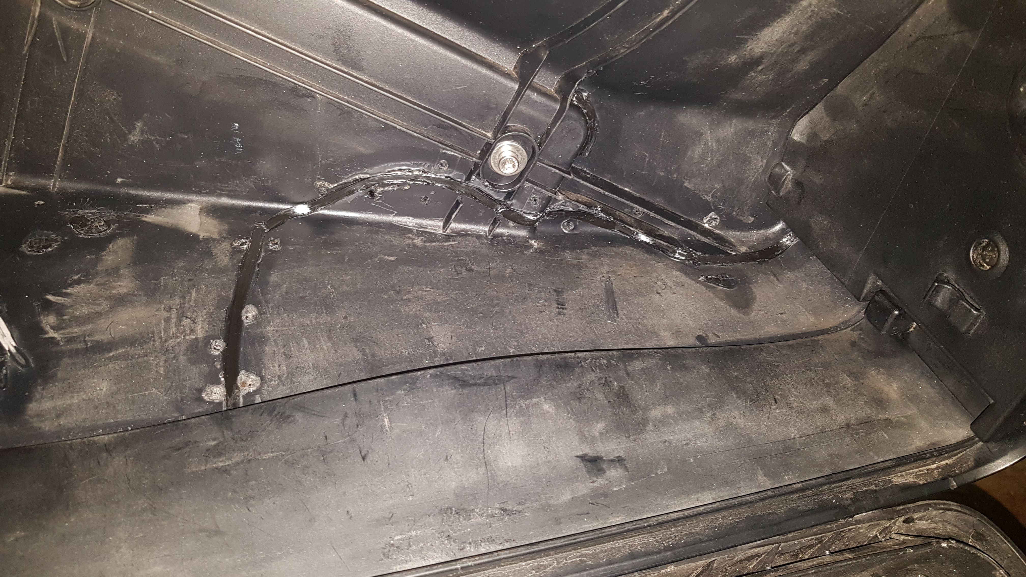

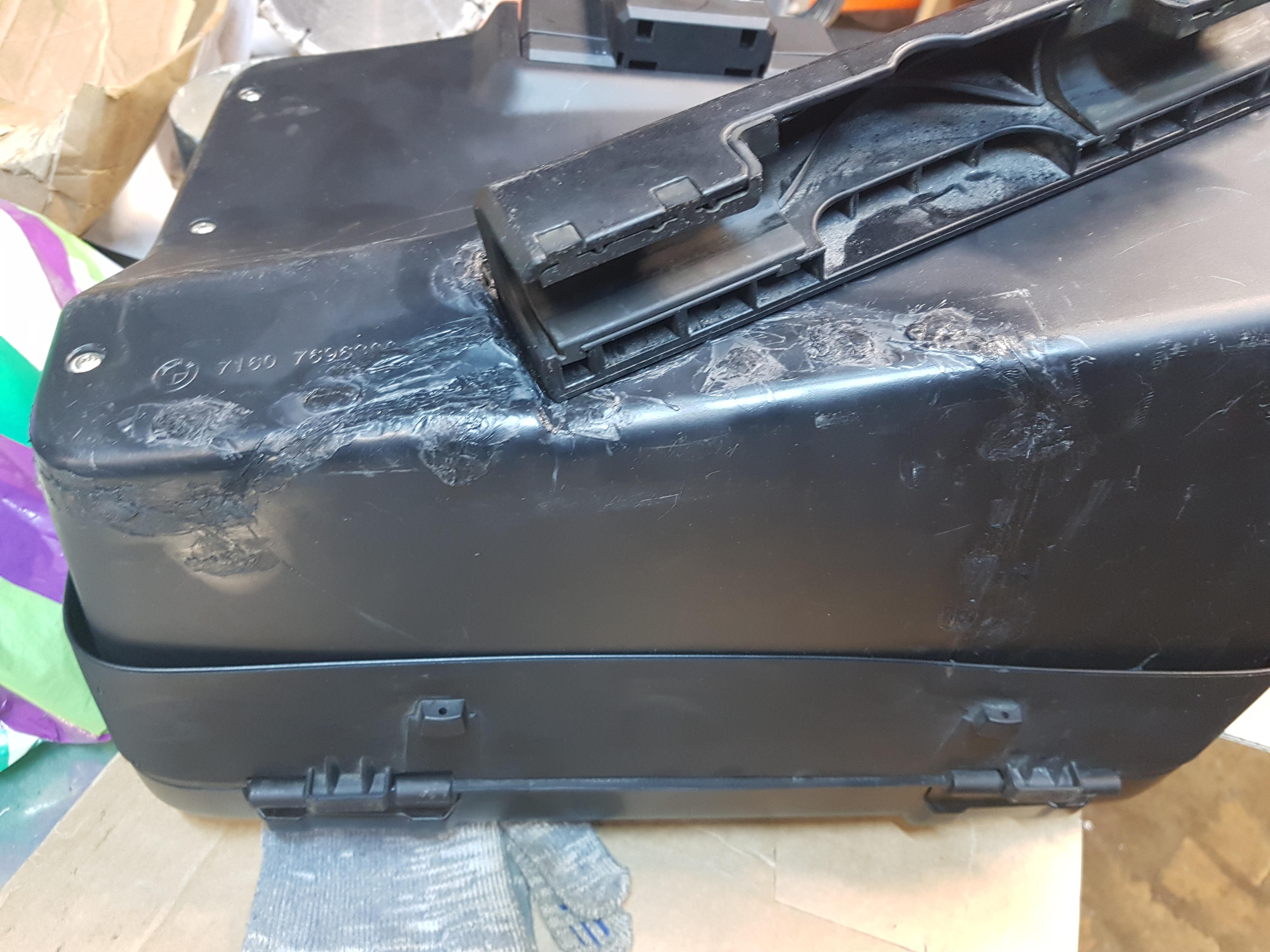

На днях приобрел боковые варио-кофры, один был треснутый.
Нашел ребят, которые спаяли треснувший пластиковый корпус ( он изготовлен из полипропилена) и спаяли корпус замка ( он сделан из полиамида).
Если что, поделюсь контактами. Работают на ул.Борисовские пруды.

А какая нафих разница PP или РА. Я держу припой вообще почти на весь пластик, который часто встречается.
Student495
102
Ну чисто на мой непосвященный взгляд, PA сильно жестче и очень воняет при нагреве

Есть таблица температур плавления пластиков. РА как правило более термостойкий. На мотиках больше используется РР и ABS. Хотя и РА тоже встречается
