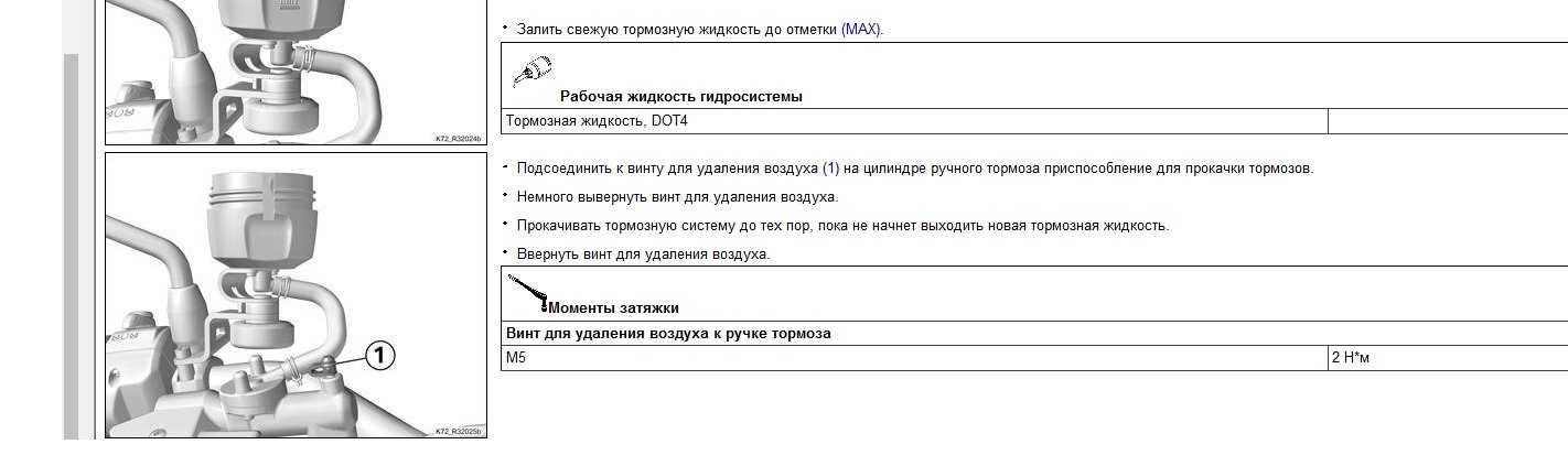

день добрый есть F800GS 2012 год, прокачивал тормозную систему в ручную по RSD, после прокачки обнаружилась проблема. Судя по всему немного подтекает винт для удаления воздуха на цилиндре ручного тормоза (название из RSD) - это маленький штуцер на ручке тормоза под ключ 6 мм. Прокачивал тормозную жидкость через него, как было написано в мануале, после все протер насухо, было сухо, через какое то время обнаружил вокруг этого штуцера немного тормозной жидкости, чуть чуть еще подтянул еще раз все протер, резинку которая прикрывает этот штуцер вообще снял, чтобы лучше видно было, покачал тормоз ручкой несколько раз активно, оставил на ночь. С утра пришел при визуальном осмотре подтека не было, просто дунул в зазор, где располагается резинка (между головкой штуцера и основанием,  куда он крепится) в итоге выплеснулось еще немного тормозной жидкости, еще раз все протер на сухо, пока опять оставил. Хотел спросить совета, кто что думает, это просто жидкость при прокачке в резьбе осталась и выходит потихоньку или все таки этот штуцер течет и его надо менять? Если менять, то можете подсказать номер или правильное название этой детали и есть ли в RSD инструкция по его замене (сам искал, пока не нашел). Заранее спасибо за помощь.
