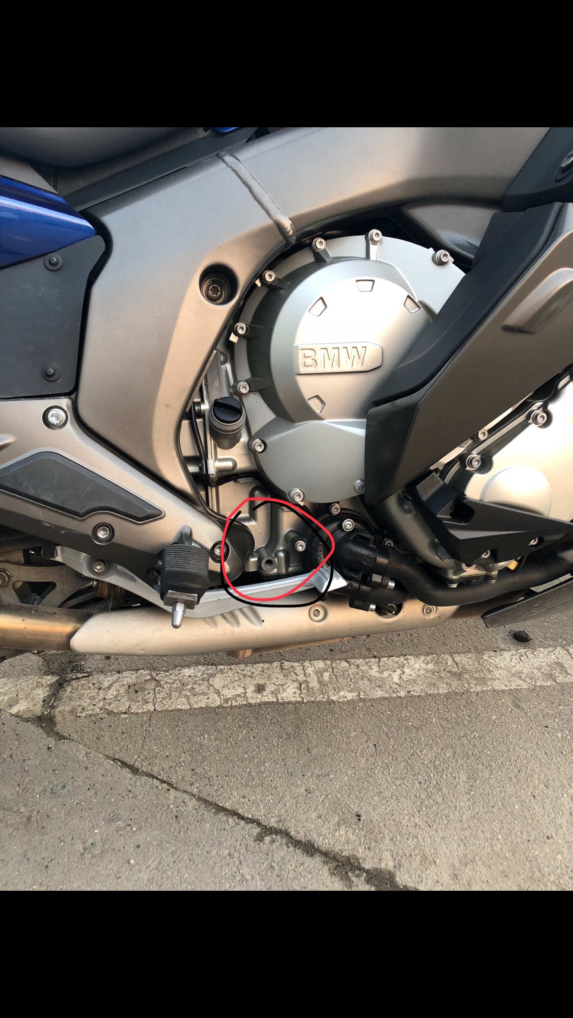

Сегодня с приятелем долго рассматривали и обсуждали как устроен двигатель, по результатам возникло 2 вопроса:
1. Можно ли снять циферки 6 оч похожие на номер от квартиры;) как их отковырять и будут ли следы и/или дырки
2. Дырка зачем (обвел красным) и должно ли в ней что-то стоять

крепление мотора к "станине-тележке" при сборке мото на заводе.всё сверху на двигатель собирается-одевается
на ютьюбе есть видио

Слева на клею цифра, дырки нет,справа на винтике, дырка будет.

это отверстие с резьбой , когда крепишь дуги рекамендованные производителем , то эти отверстия используются в качестве одной из точек крепления , обычно там стоит черная пластиковая заглушка
