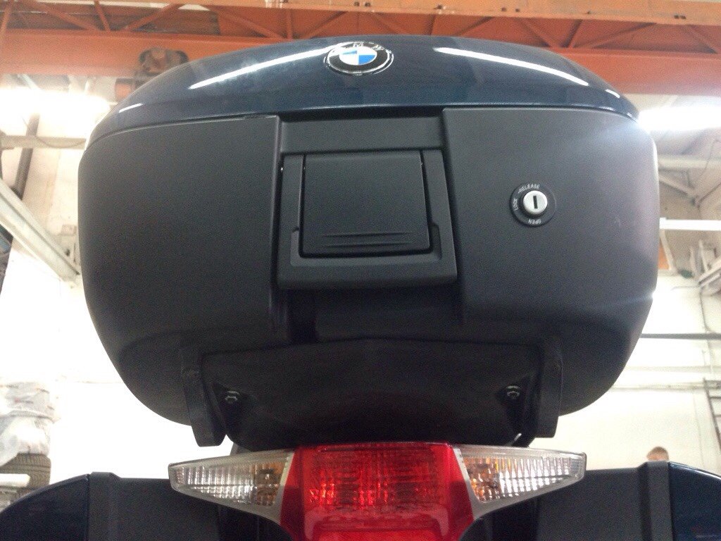

Уважаемые, подскажите, плиз, кто-нибудь усиливал крепёж заднего кофра или вообще его "наглухо" припи... прикручивал? А то вчера на хреновой дороге мой центральный пи.. прилетел мне в спину и покатился по дороге.... поцарапал весь.... абыдна.... я его не снимаю и не планирую, хоть болтами прикручивай намертво.
(R1200RT, 2012 год, воздушный)

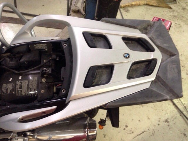

я взял длинный мебельный болт, Просверлил в центре кофр насквозь через площадку. Потом взял шайбу внешним диаметром 50 мм, приклеил ее жидкой резиной внутри кофра. В отверстие болт, снизу барашек и вуаля.

Пока воспользуюсь мудрым советом Океллы!!!

Лучший способ это стяжка в виде ленты.
Но не очень эстетично, за то дешево, надежно и практично!)))

Это страховочная пластина, позволяет закрепить кейс за более широкие точки насмерть.... Создана для защиты кейса от потери, в моем случае, ставится при установке музыки в кейс....Ибо кейс плюс музыка-кругленькая сумма, не говоря про вес....
Насколько осведомлён, потеря кейса на воздушнике норма)

При падении, хорошо закреплённый кейс отлетает, а его хорошо закреплённое дно остаётся на крепёжной площадке.
Сам наблюдал пару недель назад.
Правда на семисотом гусе.
