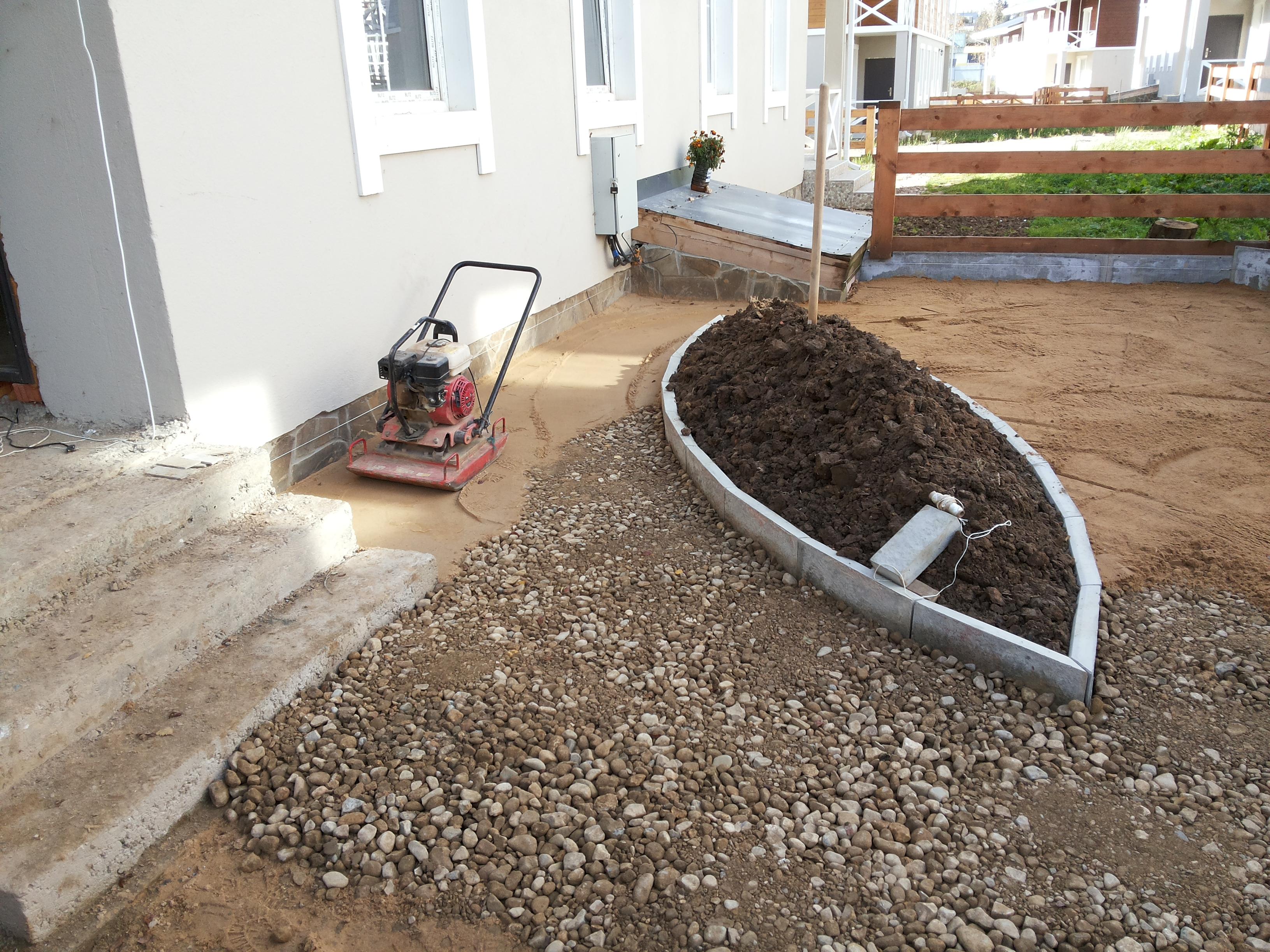

Тоже интересно. Пока для себя определился что снятие грунта, затем песок, потом щебень. Плитку по желанию. И дренажные трубы наверное по периметру

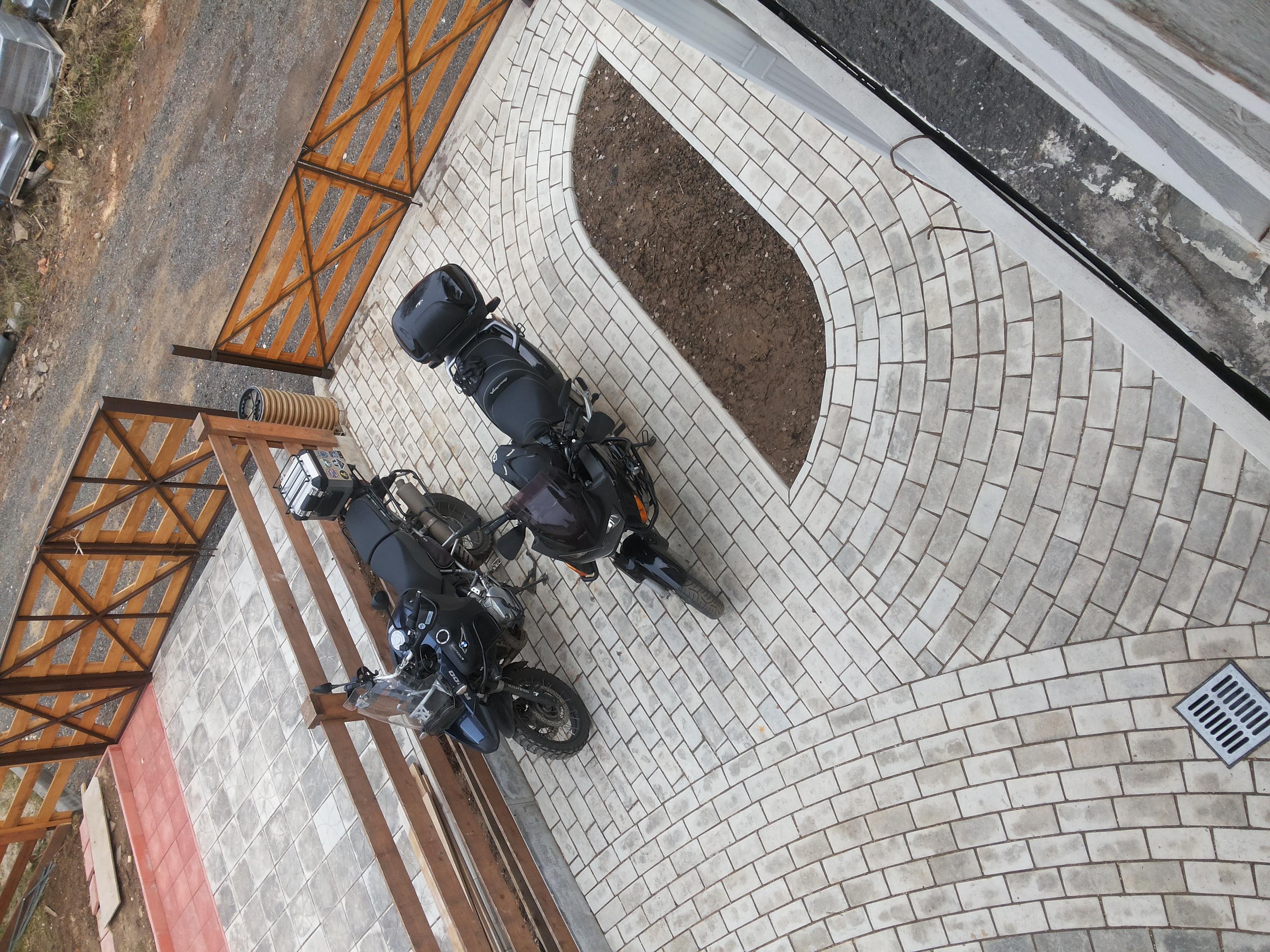

у мну: въезд в гараж - часть двора: сантиметра 4-5 песчанно-гравийной подушки, натуральный камень 5-7-10 см толщины, промежутки заполнены цементно-песчаной смесью, никакой арматуры, никакого бетона ))
лет примерно 10-12 - все о.к.
Очень близко вода, глина, всё плывёт!!! На площадку заезжал миксер 10 куб., выдержала!

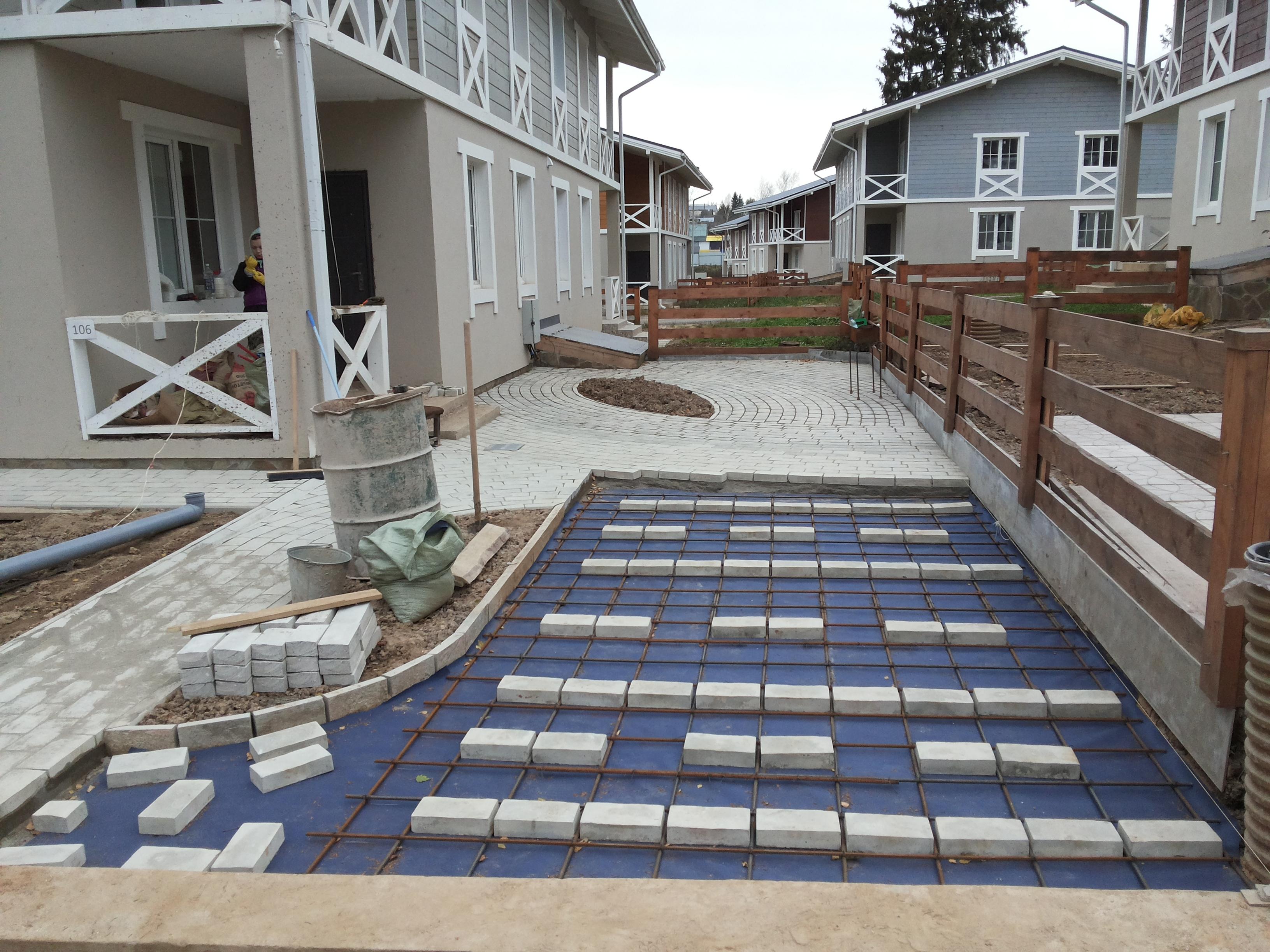

Есть тема, строю дом,там Сергей Габарит всё по феншую делал! Песок, геотекстиль, щебень, дренаж,брусчатка, почитайте.
Всё выше описанное тоже отлично работает. Всё зависит от грунта на участке. Единственное, я бы само место стоянки мотоцикла сделал бы на основе монолитной плиты, на пример 1,5х2,5 метра. Так как опора лапки будет приходится примерно в одну и туже плитку и она со временем просядет, всё таки кладка не на жесткое основание. А вот под эту плиту толщиной 10~12 см, хорошо бы положить пеноплекс (пачка 1300 руб), не так будет гулять от морозного пучения, а можно и не утеплять площадь маленькая. Даже если погуляет зимой, то весной всё на месте будет стоять. Плита заливается в уровень с трамбованным песком и брусчатка укладывается в единый горизонт и места где залита плита видно не будет. Но это всё перестраховки. Как описано выше тоже отлично. Всем хорошего сезона )
