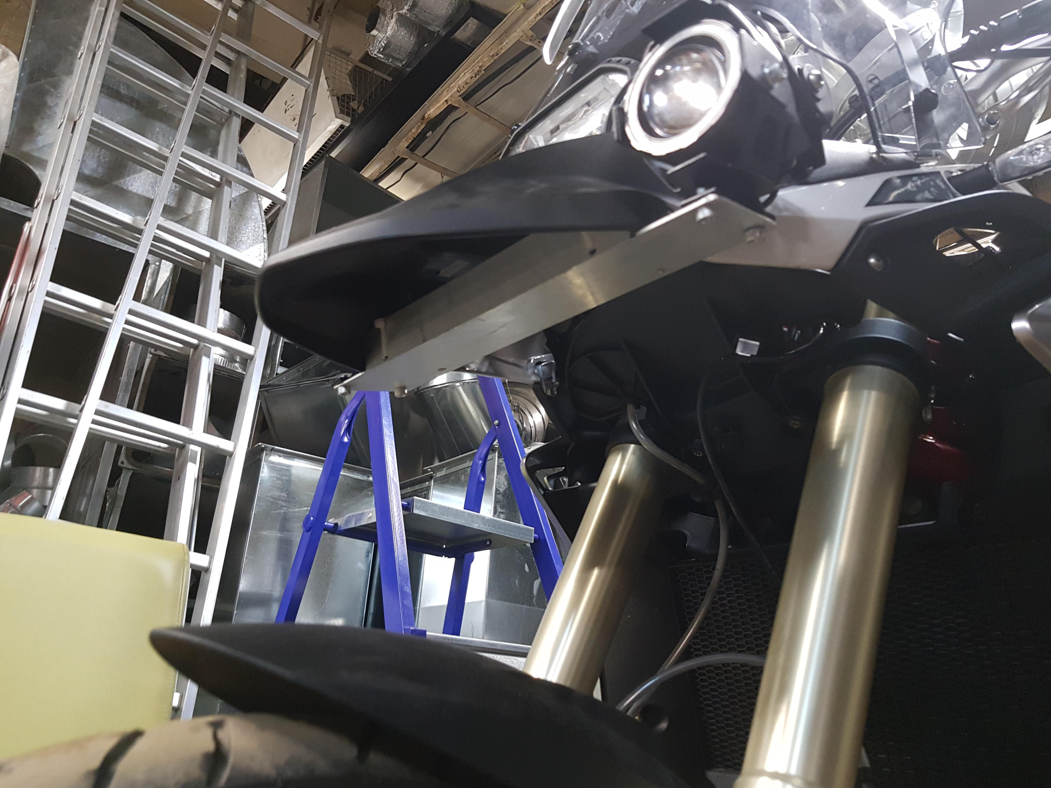

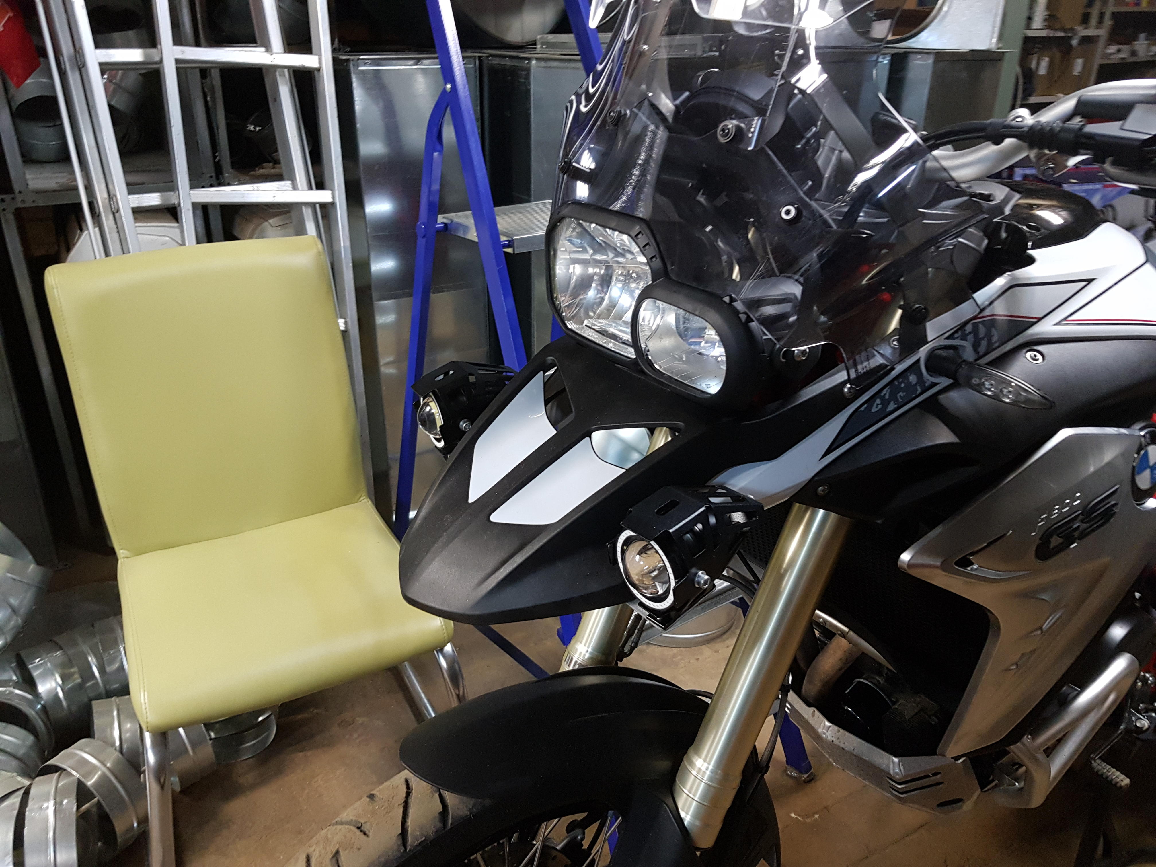

Добрый день!
Установил доп.свет на гуся. Мало ли кому пригодится...
Понадобилось :
1. 2 фонаря доп.света
2. Пятиконтактное реле с колодкой
3. Кусок алюминиевого уголка 25х60 длиной 40см
4. Изолента и стяжки
5. 3 часа времени, пиво и шашлык
Уголок немного доработан и закреплен на родные винты клюва. Проводка подключена на габаритный и ближний свет. Поскольку мои фонари имеют 4 режима свечения: окантовка, яркий, половина яркости, мигание.
Окантовка заведена на габарит и светит всегда. Остальные режимы переключаются кратковременным включением дальнего света, на цикле.
Также на всякий случай поставил дополнительный предохранитель.
Мои фонари не подходят для подсветки обочины, поскольку светят точечно. Метров с 20 световое пятно не превышает 1м в диаметре. Зато за счет страбоскопов, очень сильно повышается видимость мотоцикла в темное время суток в междурядье.
Вот таким образом это выглядит.

Добрый день!
Понадобилось :

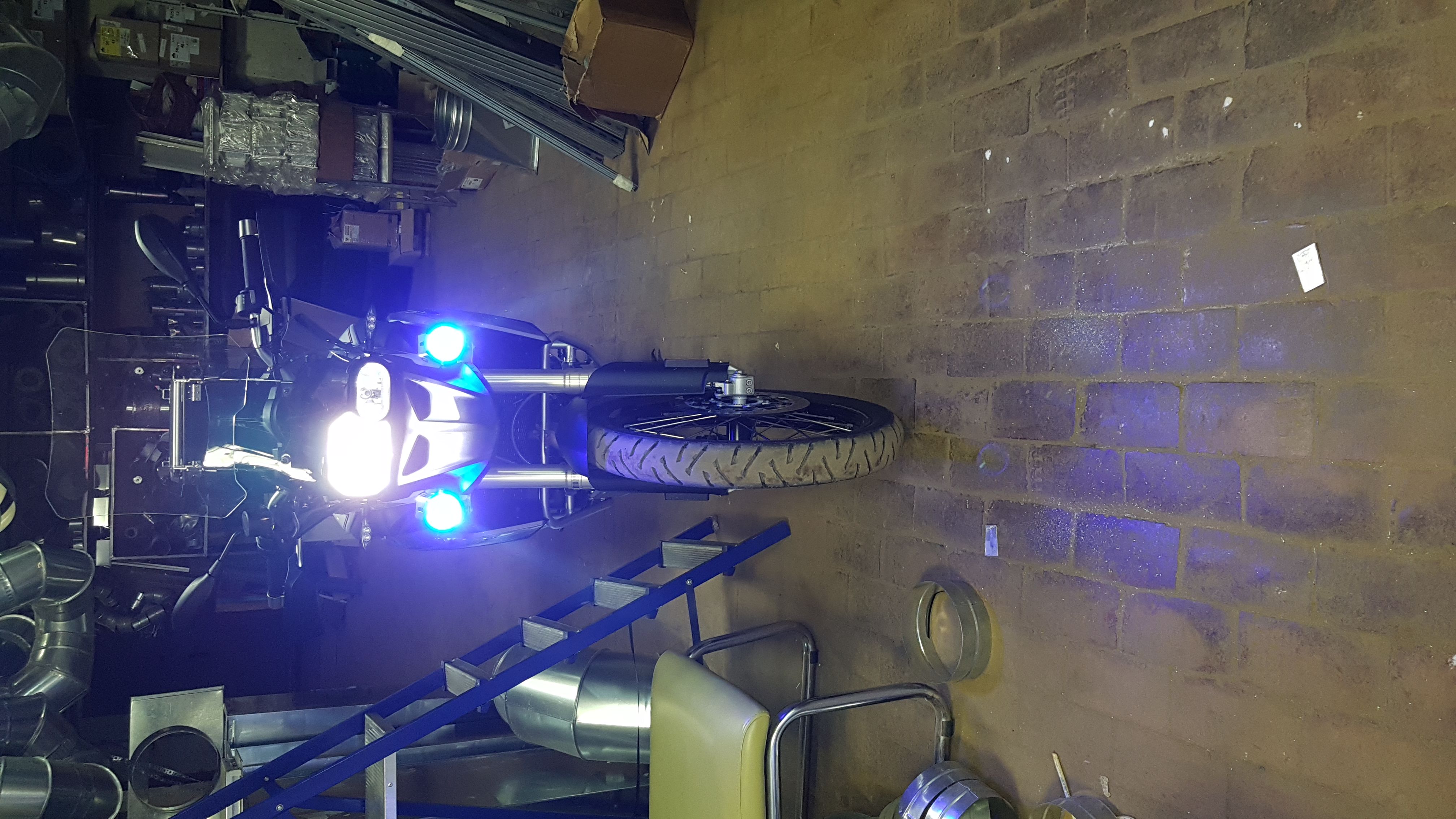

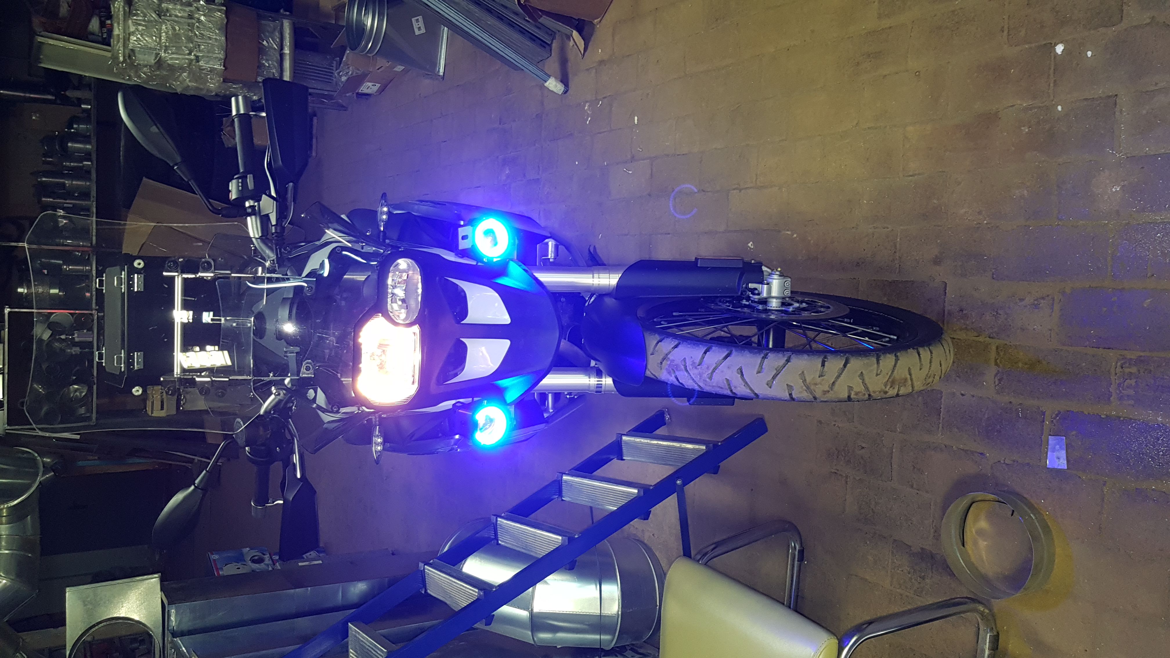

Отчет по доп.лампам.
1.Настроил так, чтобы били по салонам автомобилей слева и справа. Результат превзошел все ожидания. Машины расступаются при моем приближении метров на 15-20 впереди.
2. Включение моргающего режима использую только в темное время суток и при очень серьезной пробке. Остановка сотрудником дпс мотоцикла с мигающими лампами была один раз. Сотрудник после консультации с коллегами пришел к выводу, что мигающие противотуманки не могут считаться страбоскопами и отпустил.
3. Пробег на этих лампах 14 000км непрерывного свечения. Вчера обнаружил капли на правой линзе внутри. Оказывается рассохся клей на резьбе от долгого стояния под солнцем. Разобрал, просушил, закрыл на герметик. На удивление за свои деньги неплохо работает.
Голубую окантовку отключил кстати. Это точно нарушение на лишение)))
