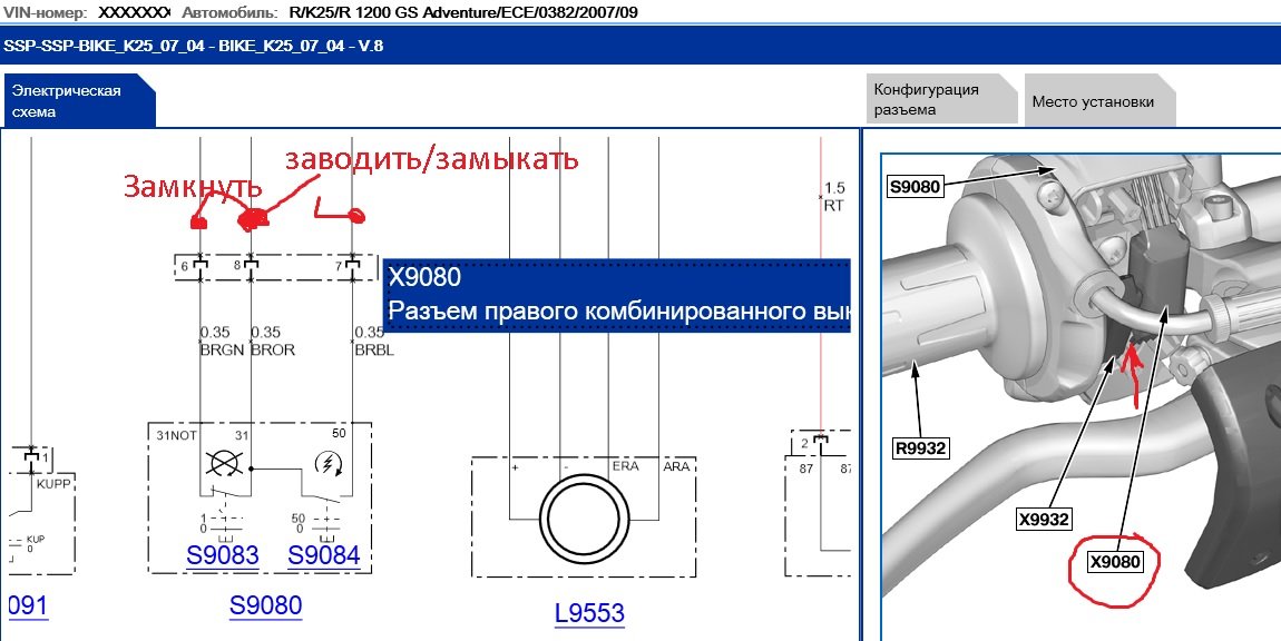

Други блин опять проблема . Только приехал в Минск и такая беда - как будто кнопка заедает , как будто вообще не работает. Иногда держишь кнопку секунд 10 потом только срабатывает сам контакт. Блин всю голову сломал проблема с кнопкой или глубже??((((мотоцикл заводится.
Иногда...

Ну кнопку проверить легко! перемкнуть контакты с кнопки на прямую если сразу сработает значит проблема в кнопке если нет то глядеть дальше. кнопки в пульте ремонтируются :)
Напиши год выпуска скажу где и что перемкнуть.

2007 год адвен
Планировал ещё в Брест доехать и на следующий день в Гродно. Обидно ппц.
С утра буду ковырять его. Если есть какие то Советы : буду безумно благодарен))))

Подскажи пожалуйста, я в электрике не осень(((

Так понятно?
