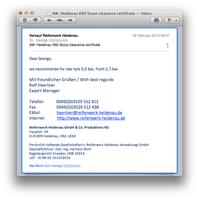

В тему: знающие люди посоветовали мне качать её на 2 десятки больше, чем по мануалу (при езде по асфальту). Сделал так и стало гораздо лучше.
HOOD
2,554
Бока Чика
  1. Husqvarna
  2. KTM 1190 Adventure
Тема известная, но жестко очень получается по нашему неровному асфальту, даже на прогрессивных пружинах, ибо она сама по себе как Ранфлет.
Да и для нового (после 2016 года) Скаута это не особо актуально, т.к. он значительно меньше квадратится.
