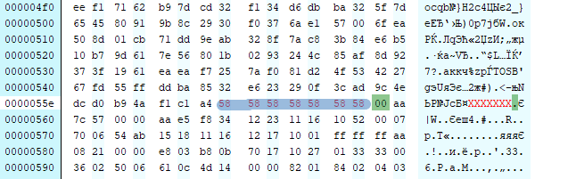

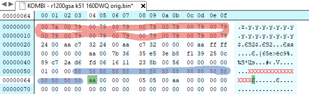

К делу, разбираем панель, ищем eeprom в корпусе soic8, подключаем к программатору, читаем.
получаем следующий дамп:
и так на этих картинках, зона обозначенная красным это пробег нашего мотоцикла, а вот зона обозначенная синим это vin, он в двух местах, первый в полном виде второй в коротком ( vin в явном виде!!!)
Ну и собственно, если есть программатор r270 или подобный можно править и пробег и vin, если нет то вин правится без проблем.
Вариант 1: вписываем свой вместо старого
Вариант 2: заполняем зоны vin значением FF, так можно например подготовить панель к продаже для последующей адаптации.
Сохраняем, микруху на место и собираем. Ставим на мотик и ista+ проводим обновление ПО компонентов... все теперь все будет работать как надо :D
Если есть вопросы, спрашивайте по возможности отвечу.
P.S.: не забываем что пробег во время синхрона будет взят больший! т.е. если вы купили панель с пробегом меньше вашего то при синхре у вас пробег подхватится из блока управления движком, если больше то в движок пропишется пробег приборки (вот в таком случае надо обнулять пробег в доске, понадобится программатор который работает с инкрементной областью)
