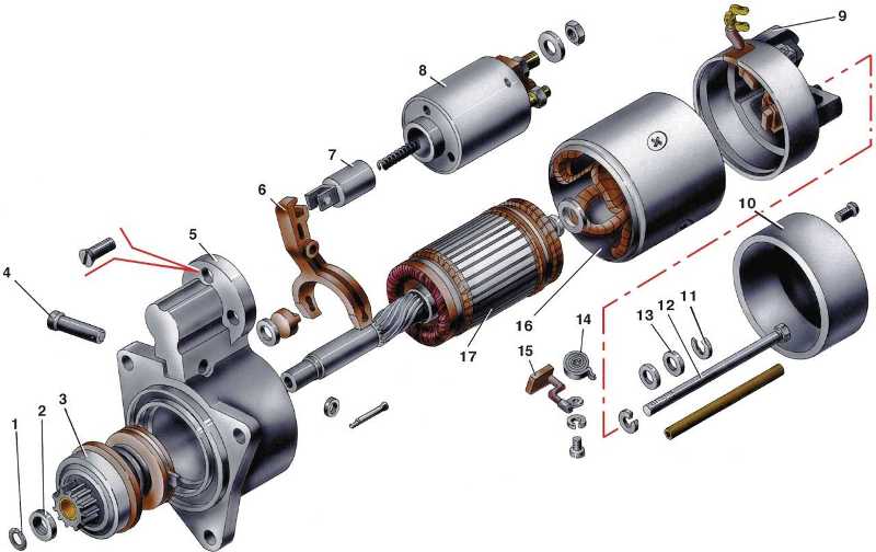

ЛикБез.
Втягивающее реле (8), кроме включения стартера, еще двигает вилку (6) которая вводит в зацепление с маховиком бендикс (3) (муфту свободного хода), и конструкция устроена так, что пока бендикс не войдет в зацепление с маховиком стартер не включится.
В подобной ситуации 99% что умер бендикс (т.к. он все-таки иногда заводит), но бывает, что ломается вилка (6), тогда симптомы такие-же но уже точно бендикс никогда не зацепится за маховик и мотор ни разу не заведется.

ЛикБез.

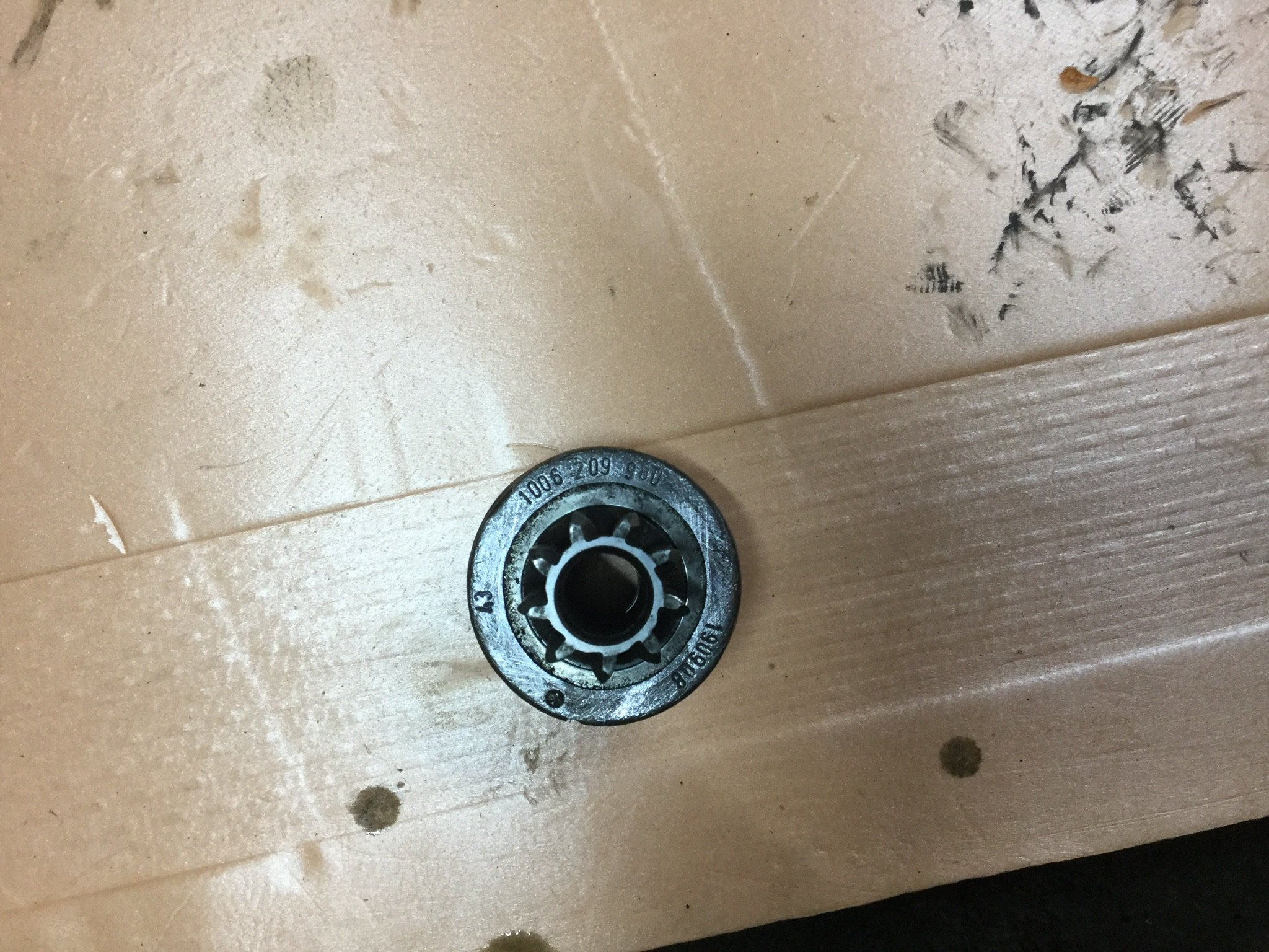

там чуточку не такая конструкция подачи бендикса, но тем не менее цель одна. Пластиковая втулка подачи не сломана. Что может быть с бендиксом ума не приложу, он он двигается по червячной направляющей, она не сьедена, смазана двигается легко руками, зубья на нем , конечно с износом но не критичным. У меня больше подозрения на втягивающее, но как его проверить - незнаю. Но стартер еще один покупать как то жаба, и так уже просто так второй акб купил((

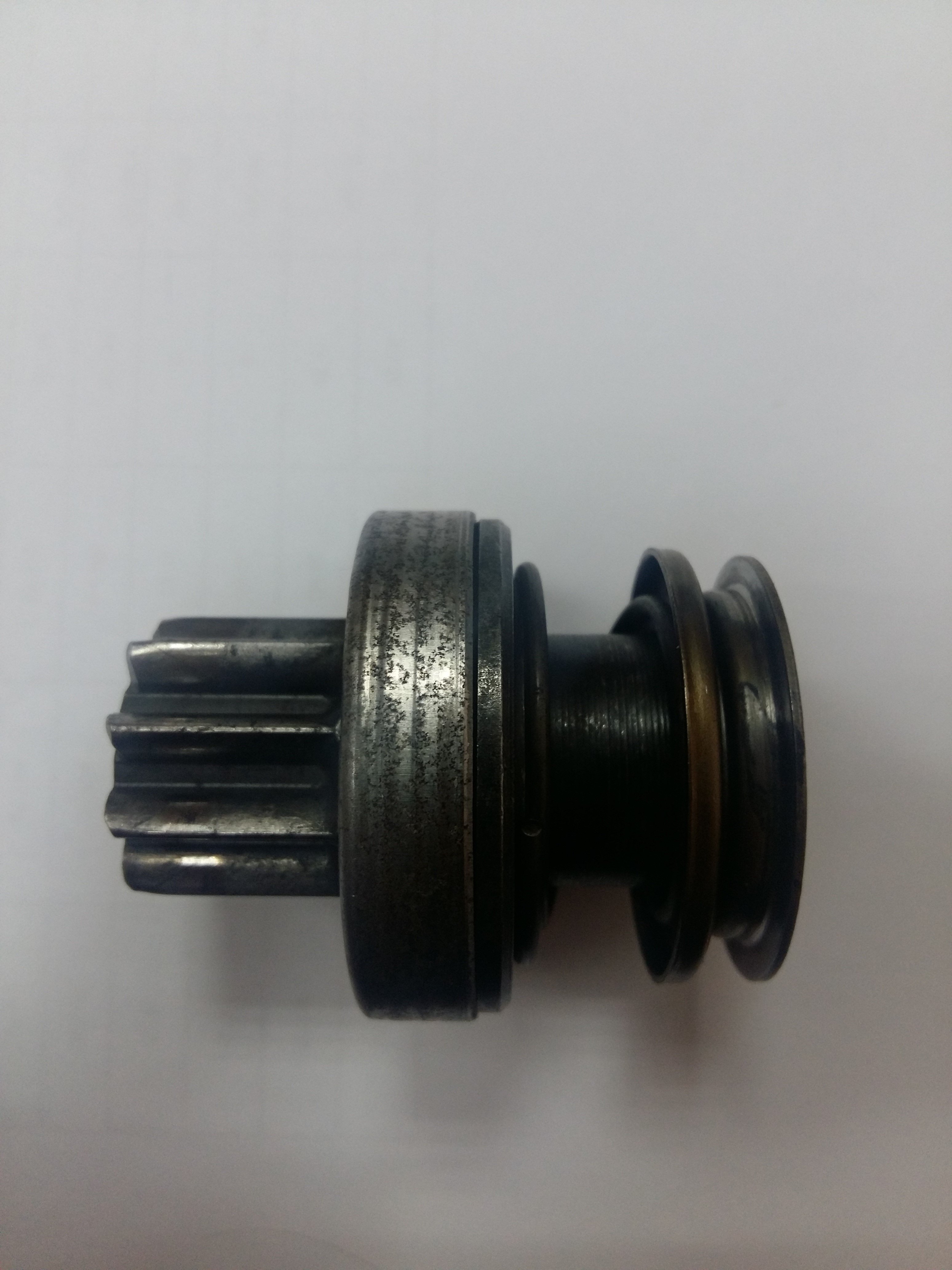

Бендикс - это муфта свободного хода.
Суть её заключается в том, что вращение через неё передается только в одну сторону, то есть со стороны стартера к маховику, как только двигатель заводится, а бендикс еще не вышел из зацепления, то двигатель через бендикс (муфту свободного хода) не сможет крутить стартер и не сможет его повредить из-за возможных больших оборотов.
Внутри муфты есть ролики (6) которые при вращении в одну сторону зажимаются конусом обоймы (5), а при вращении в другую сторону они освобождаются и вращаются наподобие подшипника.
Так что там есть чему ломаться.
PS
Обычно причиной поломки бендикса является задержка выключения стартера когда двигатель уже завелся, или, еще хуже, когда газуют не выключив стартер.
PS2
Относительно поломки втягивающего, там внутри соленоид втягивающий стрежень. С оной стороны на стержне крепится вилка выталкивающая бендикс, а на другом конце медная шайба которая замыкает контакты включения стартера. Получается, если эта шайба замкнула контакты то значит бендикс вылез и вошел в зацепление. На этом функция втягивающего реле заканчивается. А этот процесс отлично отрабатывается (судя по видео)
Поэтому с втягивающим все в порядке.
PS3
Есть умельцы которые развальцовывают бендиксы и ремонтируют их, так что не все потеряно...

спасибо, за разъяснение. Попробую завтра свозить в ремонт на Зорге.

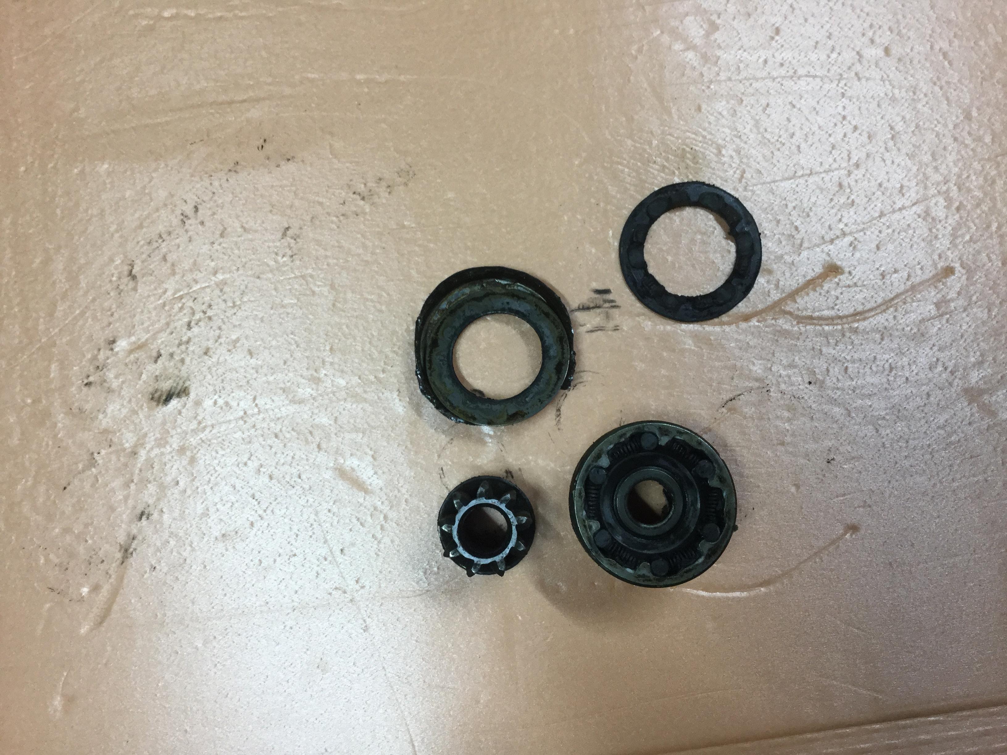

но свой перебору из любопытства,интересно же,с чего вдруг говорят,что он не ремонтируется.
Там, скорей всего, раскрошился ролик и он заклинил всю конструкцию.
Ремонт бендикса, это как ремонт лампочки накаливания, тоже теоретически возможно.
Я писал про умельцев которые ремонтируют в том случае когда нет замены.
Musson
9,595
20
  3. BMW K 1200 GT

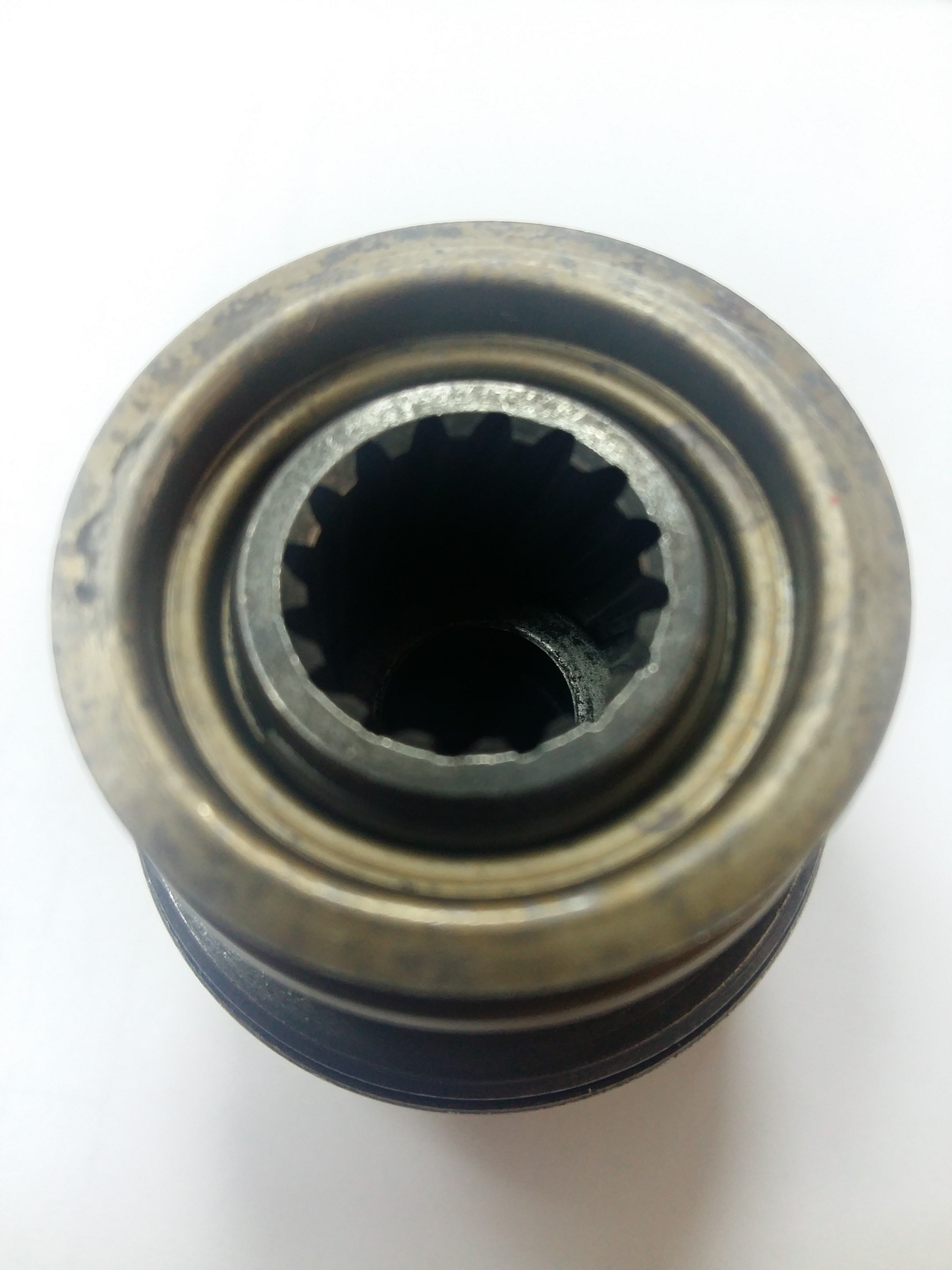

Чаще всего вырабатываются места, где шарики вводят в зацепление две составляющие бендикса и он не передает вращение от центра наружу. И тогда стартер жужжит и крутится впустую как на видео в начале темы
