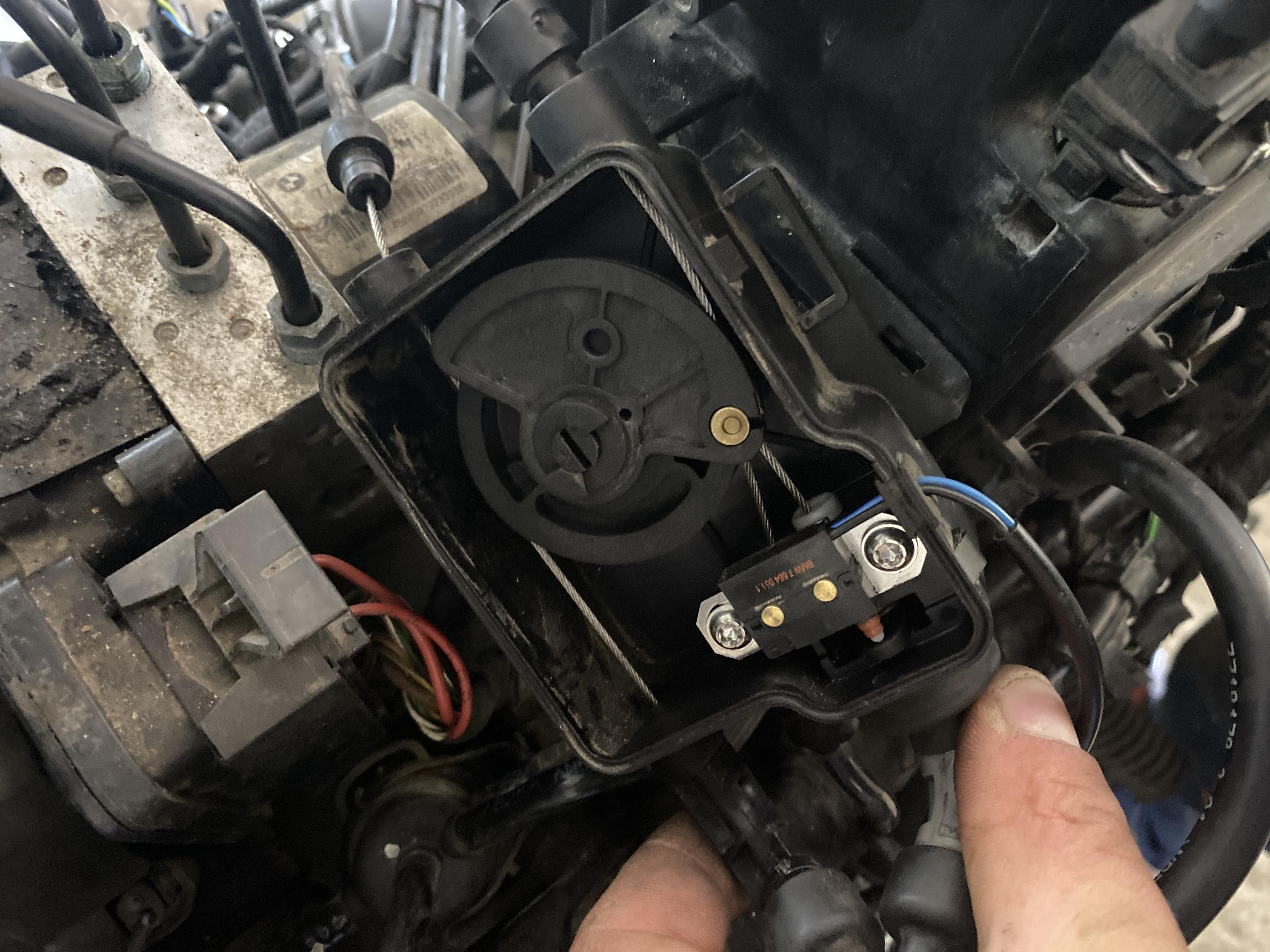

Всем доброго. Перестал работать круиз. Всё включается. . На понеле, жёлтая лампочка set загорается . Всё говорит, что круиз, работает. На скорости, отпускаешь ручку газа, круиз, не держит скорость. Буду благодарен, за подсказку.
toha
57

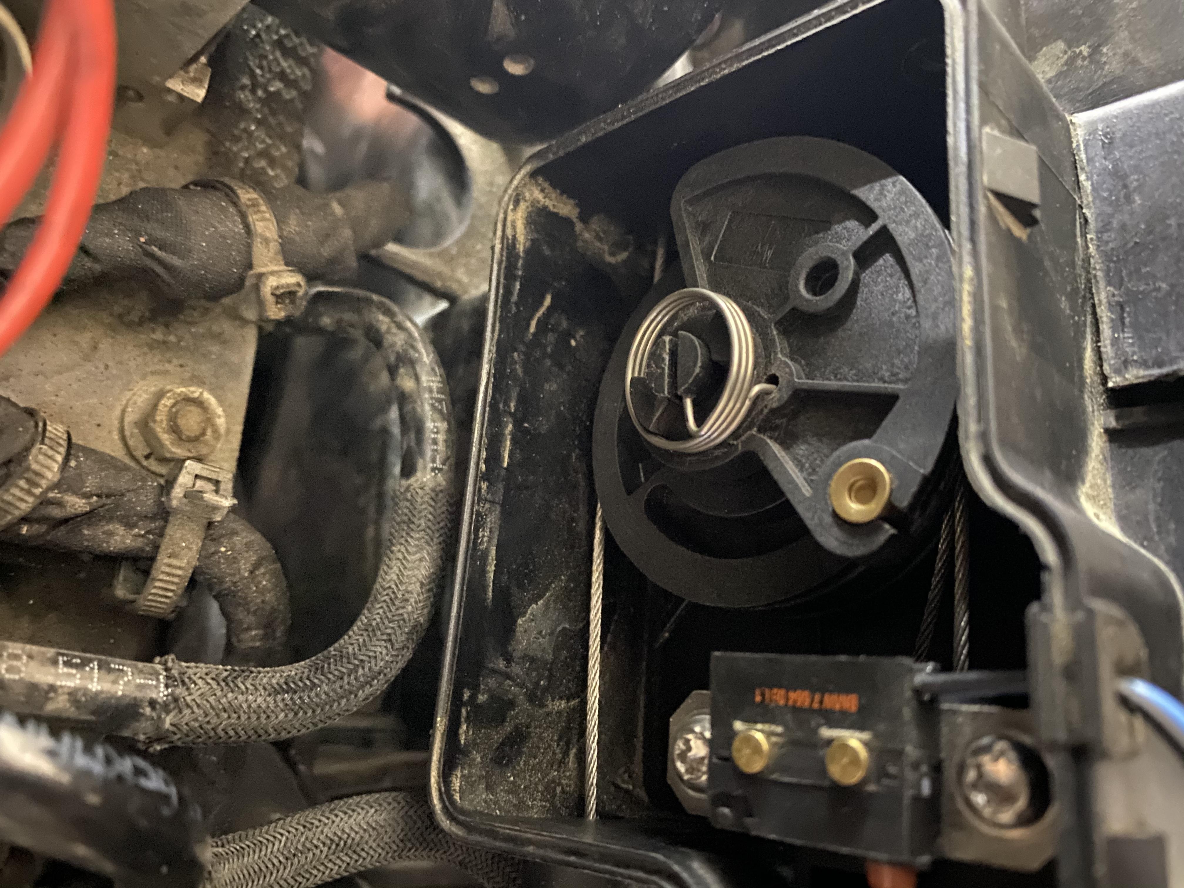

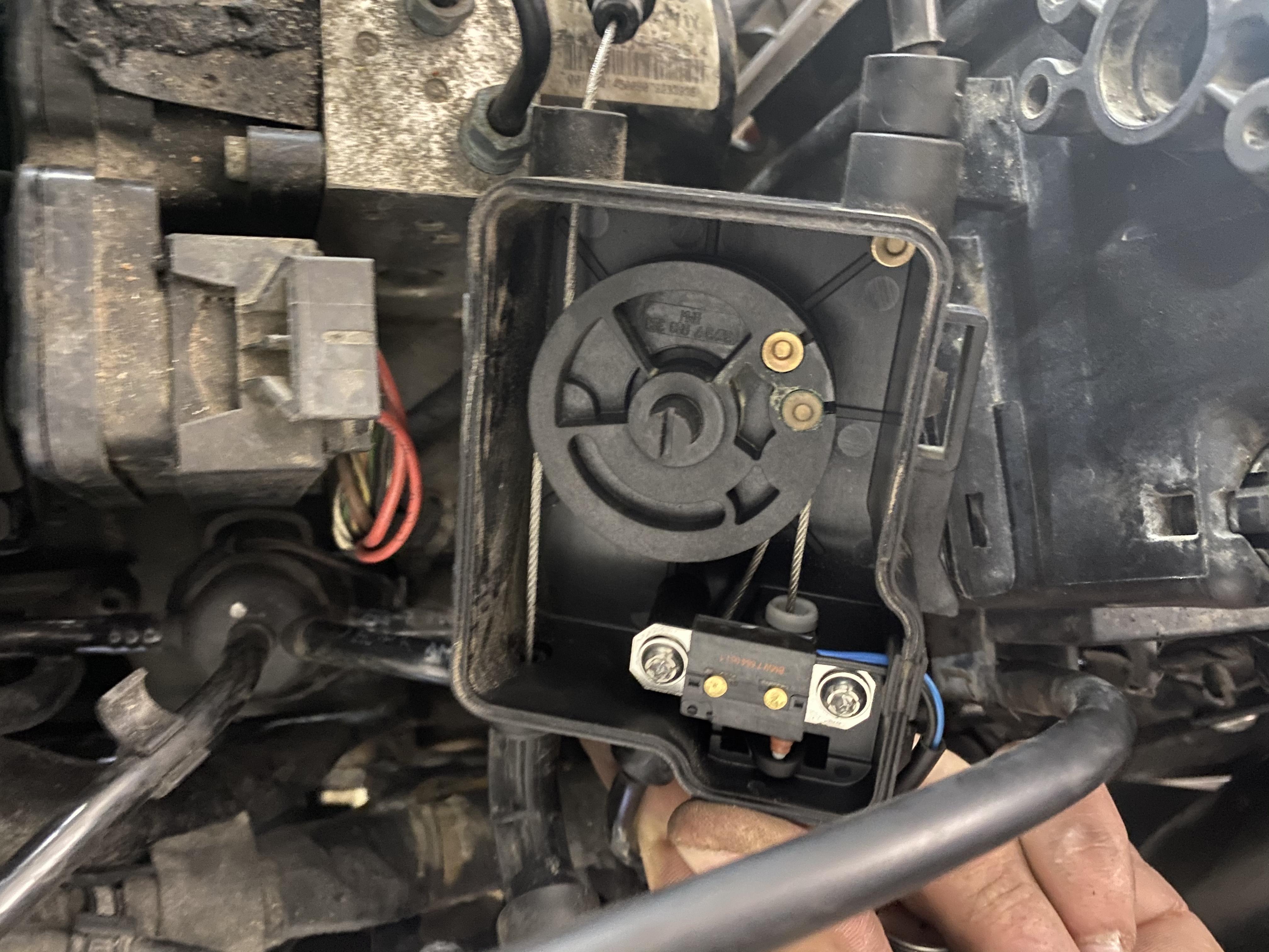

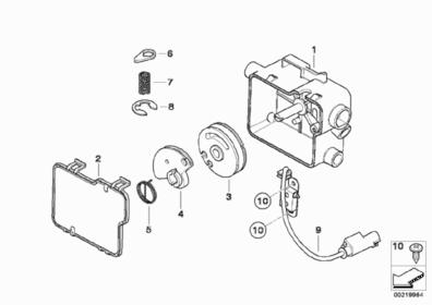

В общем посмотрел и везде тросики на месте. Подскажите как фиксирует тросики круиз контроль в коробке где разветвляются тросики??? Так как куда одевается тросик круиза то коромысло спокойно двигается и не как не фиксирует тросики
Может что то сломано или не так стоит??
Где именно стоят запчасти под номером 6,7,8

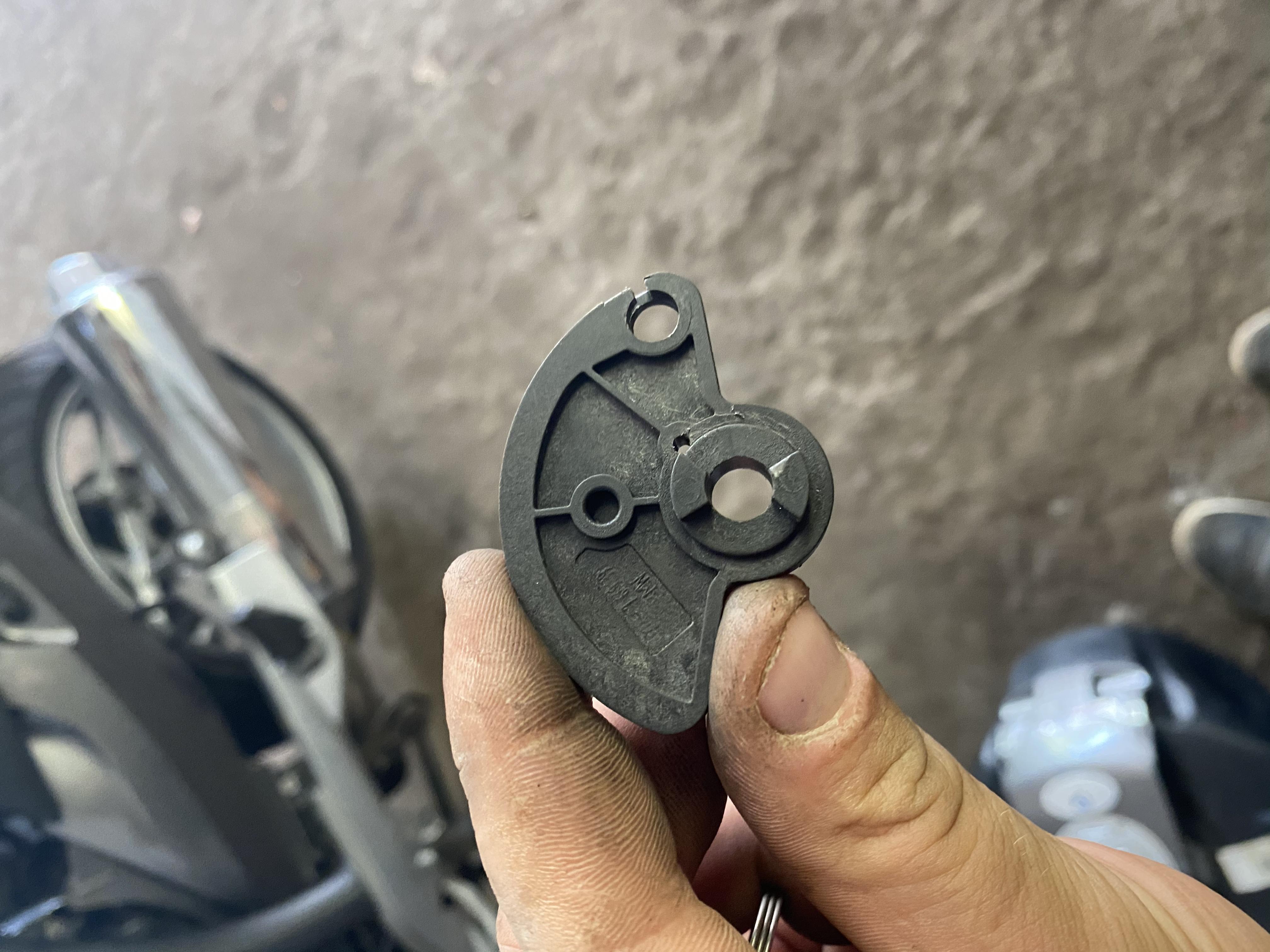

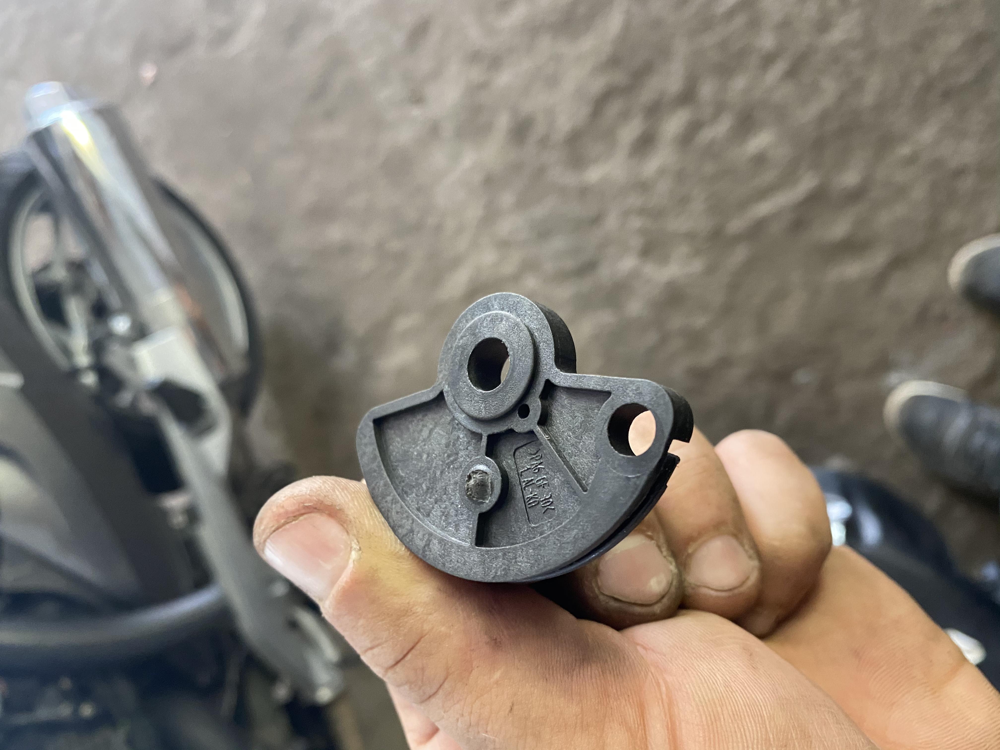

Проблему нашел.на то коромысло куда одевается круиз контроль обломан штырек. Заказал новое коромысло. Всем спасибо
штырек из латуни-меди-бронзы сделайте, на нем резьбу М4-М5, в коромысле отверстие с такой же резьбой, на фиксатор резьбы красный посадите - вряд ли поломается.
Причину поломки желательно найти.

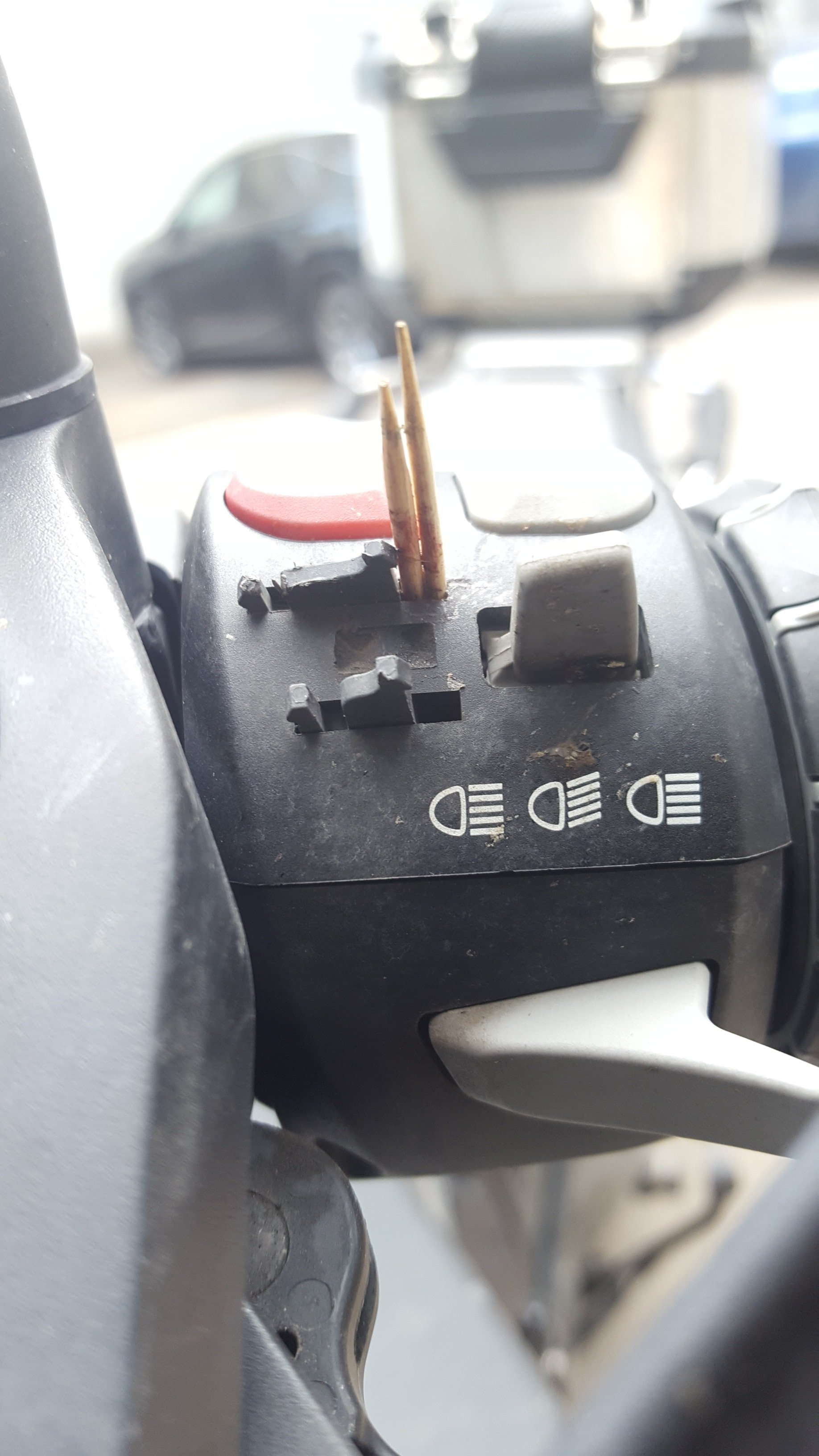

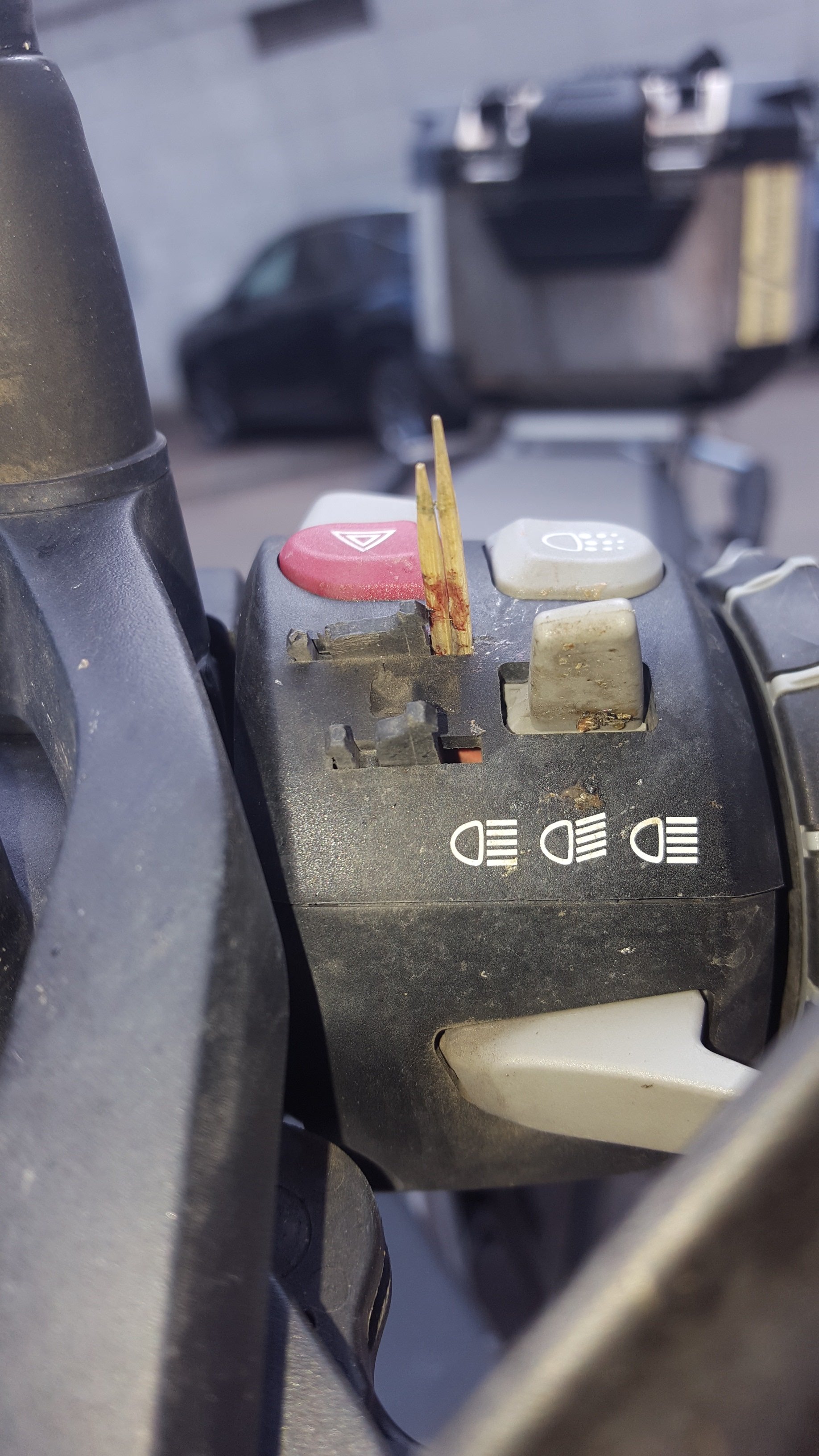

Дело было в переключателе. Перегорела дорожка в пульте. От кнопки включения. Припоял дублер. Все заработало.докатал сезон. Щас снова перестал работать. Пульт прозвонил все хорошо. Кнопки сцепления тоже. Буду смотреть сам блок круиза. Если есть спецы подскажите..
