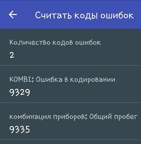

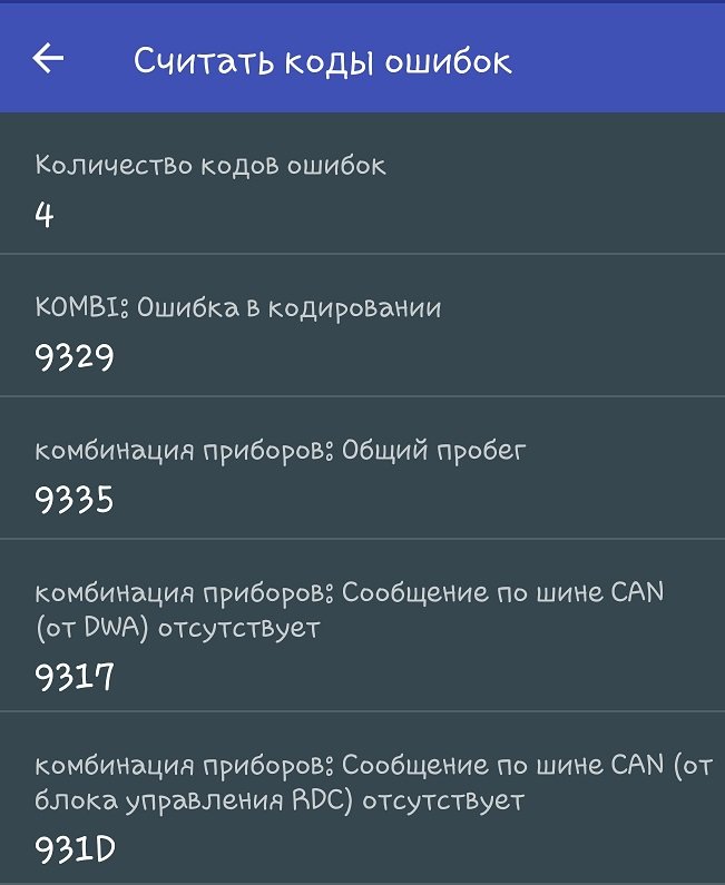

В итоге пришла новая приборка.
Пришёл прибор OBDLink MX, купил лицензию ПО MotoScan.
Всё производил через это ПО.
Когда первый раз подключил новую приборку - появились новые иконки. И было 4 ошибки. Screenshot_20180507-210904_MotoScan.jpg

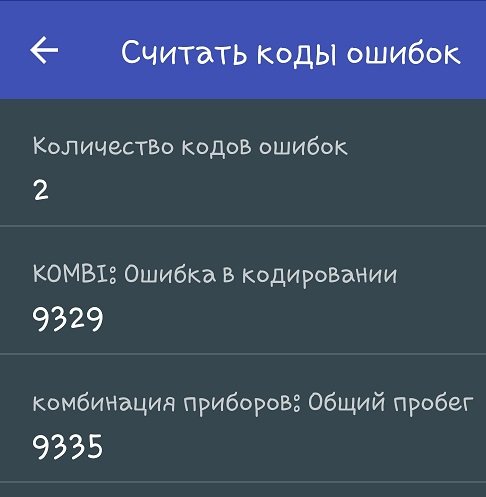

Потом подключил старую приборку, переписал её настройки и такие же прописал в новой.
Осталось 2 ошибки.
Не знаю, как перекинуть пробег. Новая приборка показывает 0 км и ноль моргает.
Так же не показывает уровень топлива. И не проходит тест тахометр. Стрелка не реагирует на тест.
Ещё скачал прогу OBDLink, но не пробовал в ней разбираться. Запустил и показалась, более сложной.
Подскажите, смогу с помощью этих ПО и этого девайса инициализировать новую приборку?
Если нет, то с помощью чего смогу?

Можно без проблем перенести прошивку (соответственно и родные кодировки, и VIN, и пробег) из родной доски в новую (ну или б/у, это не столь важно), с помощью простого программатора. Найдите у себя мастера кто автоэлектроникой занимается и всё. Если есть вопросы, то могу в личке разжевать. И не рекомендую пока ездить с не подвязанной новой приборкой, пробеги разбегутся в блоке управления двигателем и в родной прошивке доски (сейчас там одно и то же значение). Будет одометр мигать и с родной прошивкой, тогда уже поможет только процедура синхронизации (согласования) пробегов диагностическим оборудованием.
