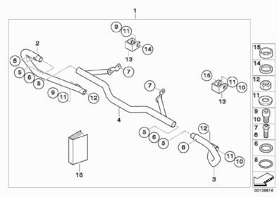

Приветствую всех. Господа, купил на днях оригинальные дуги на R1200GS 2008 года. За сим вопрос: на проставках (номер 13 на схеме) между дугой и картером есть прорези. В какую сторону их ориентировать при установке? Вверх, вниз, по ходу движения или против? Вероятно на схеме они верно ориентированы, но всё равно хочу уточнить на всякий случай.Так же в конструкции предусмотрены две втулки, 5 и 10мм диаметром 10.5 мм (номер 14 и 15 на схеме). Что они из себя представляют? У меня их нет, хочу выточить. P.S: дуги у меня чуть другие. Те что раньше были в каталогах. С дополнительной опорой на втулку подрамника. Спасибо.

А что такое 16?
Коран? Нынче в Германии без него никак :smile:

16 - инструкция
Плюсанусь к Виталию, оригинальные. У меня были Хепко, вроде и норм, но не то, слишком крепкие что ли. И при деформации не дай Бог, замена практически двух деталей (смотря как приложится) у оригинала лучше по ремпригодности
