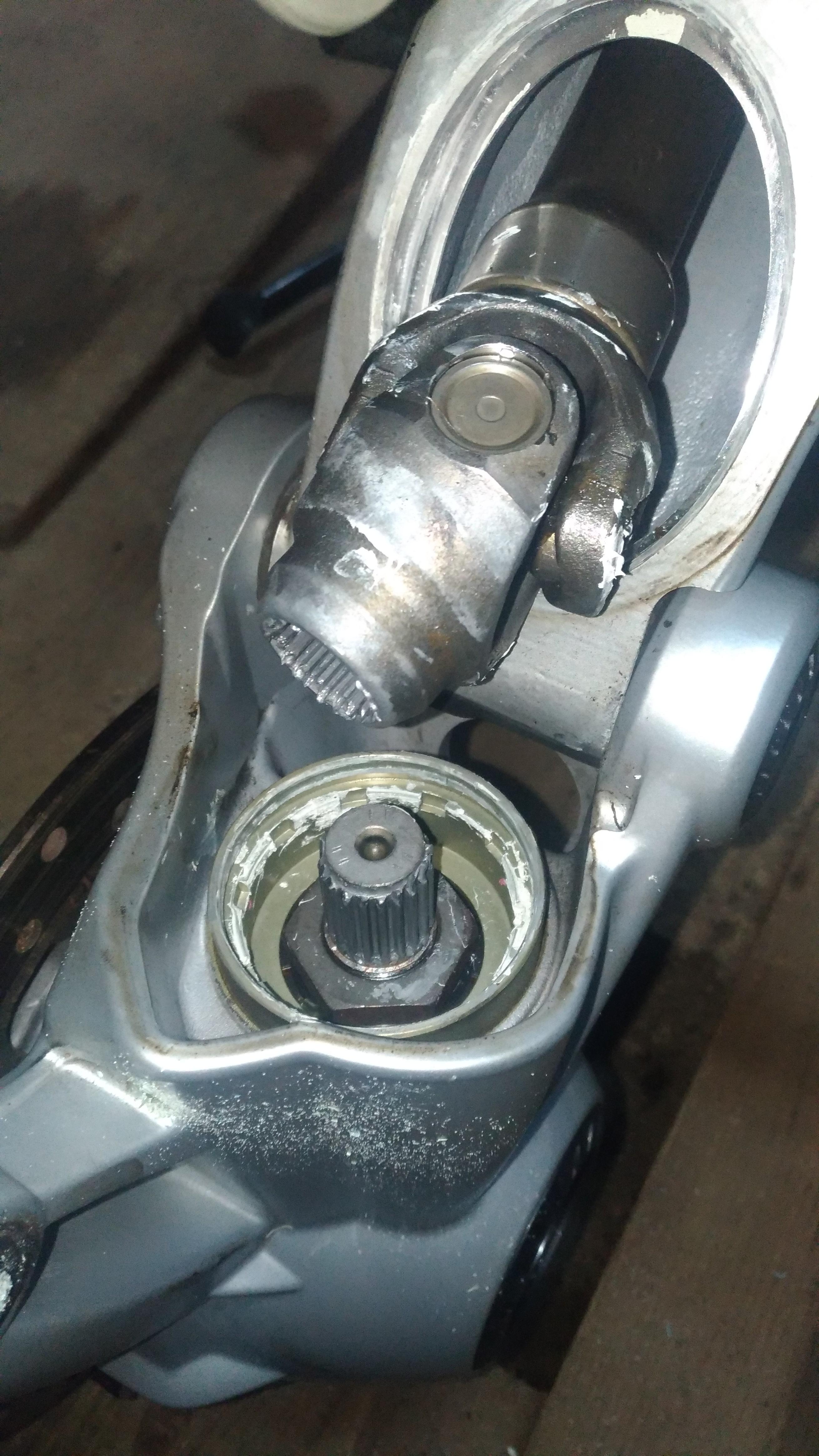

Откинь редуктор и посмотри кардан и пыльник. Делов-то на 15мин.:smile:
Всё откидывали, посмотрели, всё в порядке, всё смазали по феншую, Масло поменяли.
