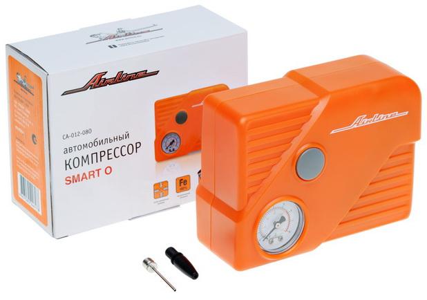

Как вариант можно компрессор Airline купить. Он потребляет 4А. Только надо на нём "вилку" переделать под "мотоприкуриватель", либо пользоваться через переходник.
ПыСы: хотя сама тема поиска насоса не совсем актуальна, если конечно Вы не собираетесь на край цивилизации. Практически в любой остановившейся Вам на помощь машине есть насос.

Поправочка. Не знаю про компрессор "SMART 0", но надо иметь в виду, что ток потребления это одно, а максимальный скачок тока при включении/выключении компрессора может существенно превышать эти 4А.
Ну и про насос в каждой машине - это вы погорячились). Я бы исходя и опыта снизил эту вероятность раз в пять. А с учетом желающих вам помочь, еще и раз в десять.

Про АирЛайн написал на основе собственного опыта владения (правда постоянно этот компрессор лежит в гараже)
Про помощь на дорогах: признаюсь, предположил в теории.
