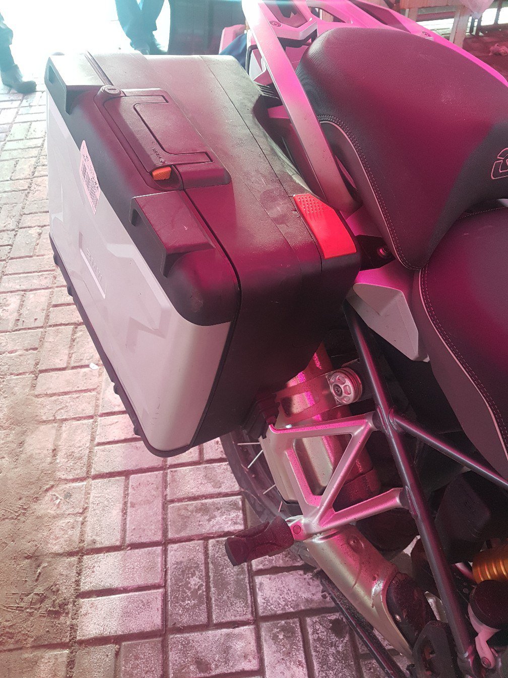

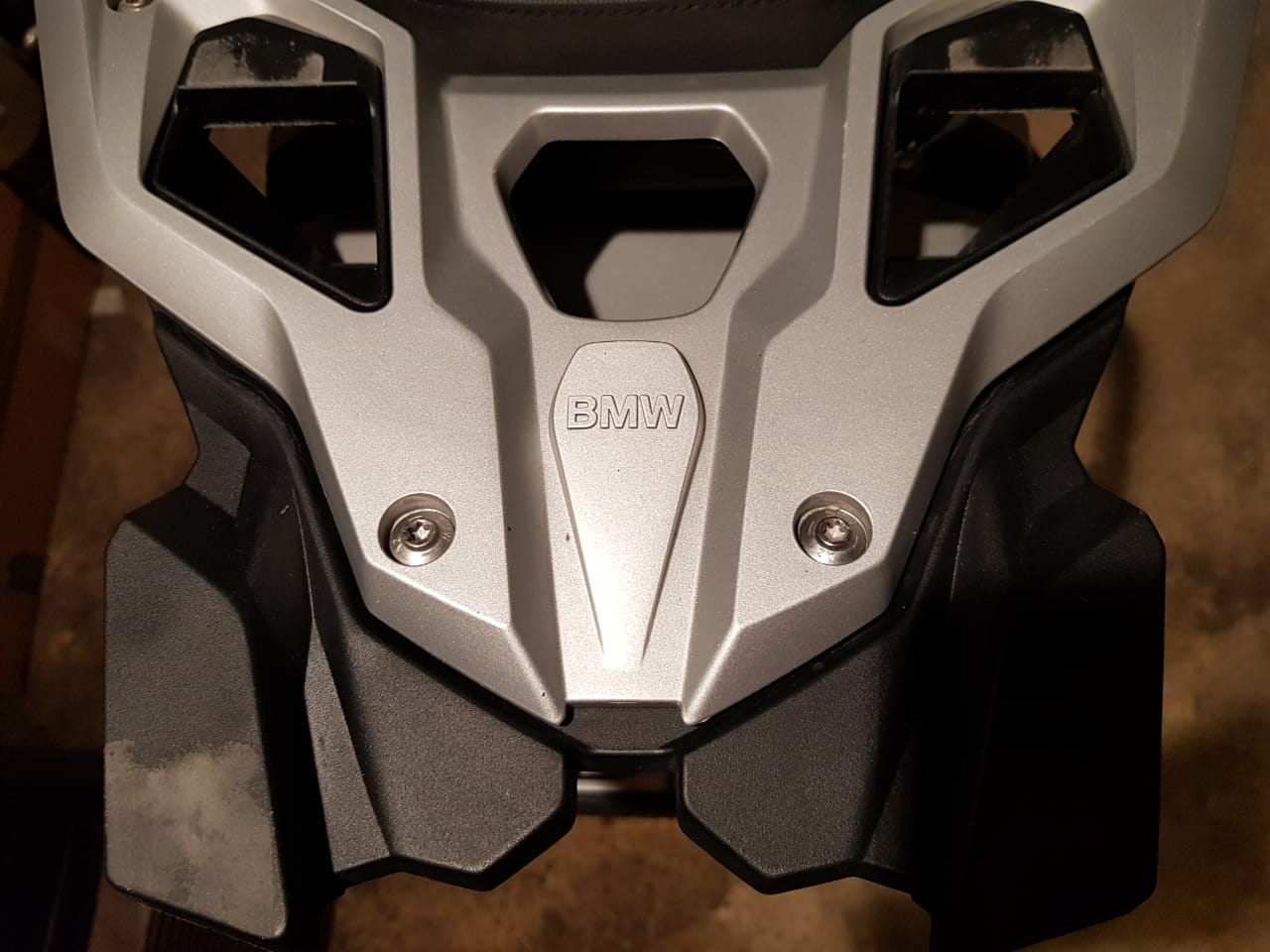

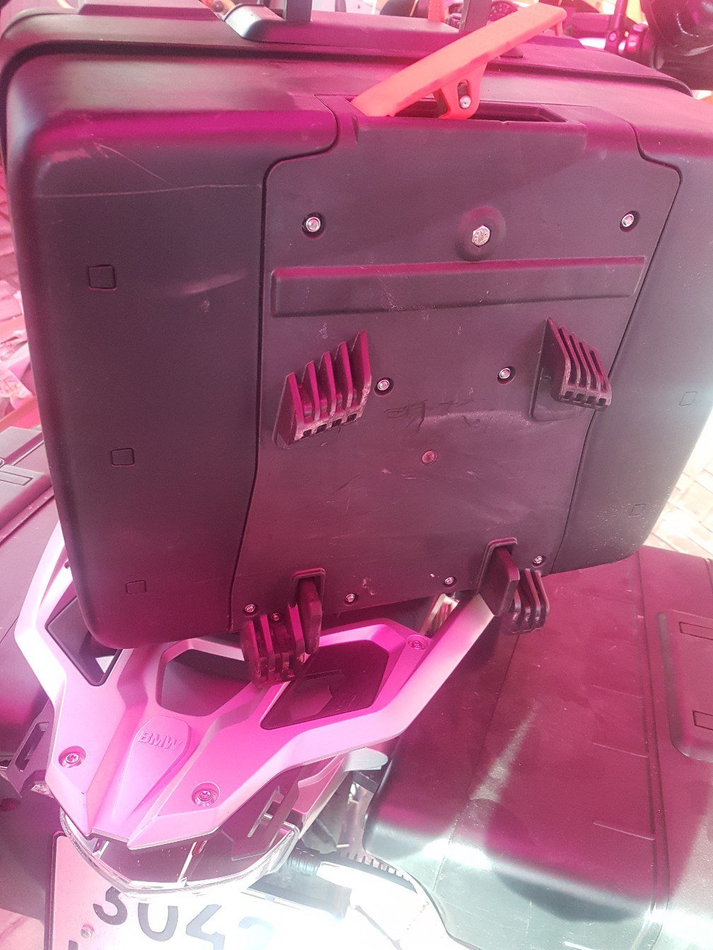

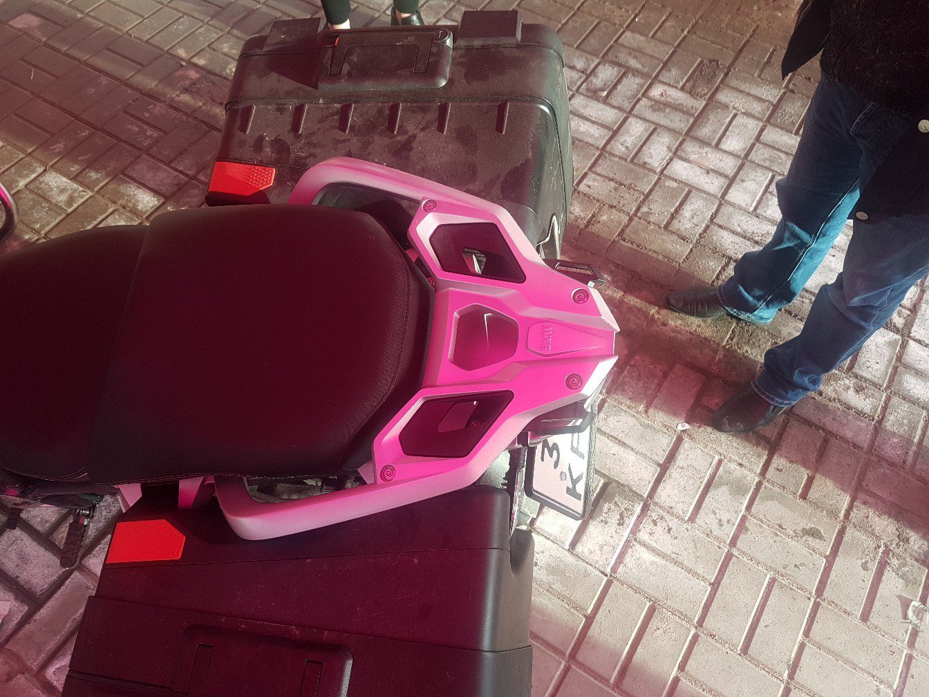

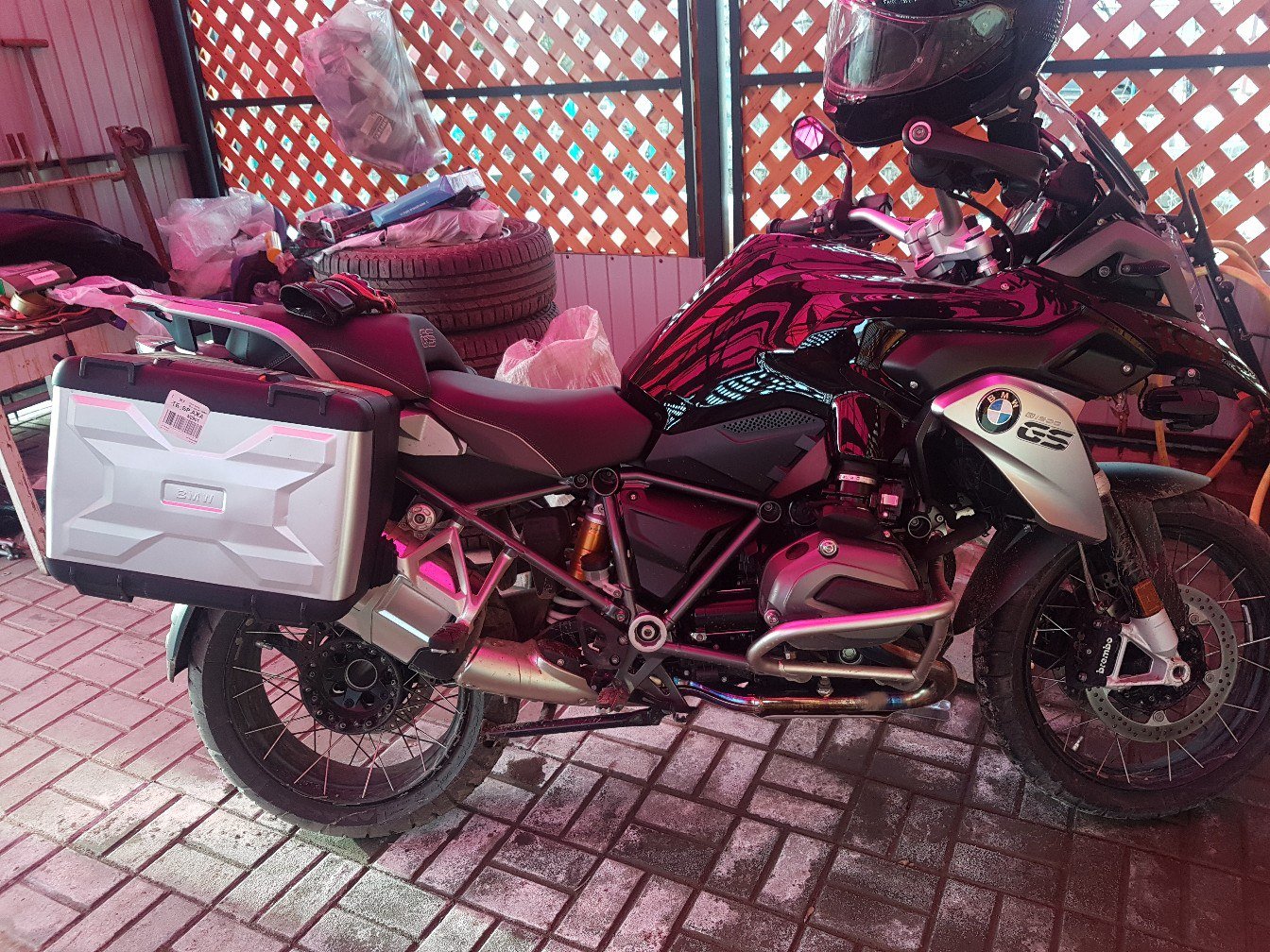

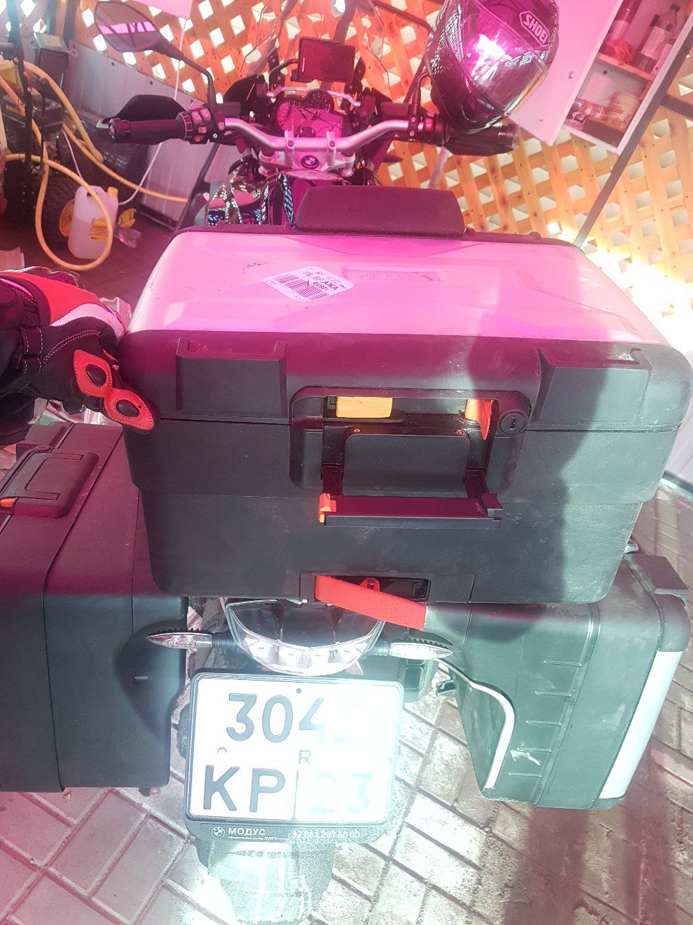

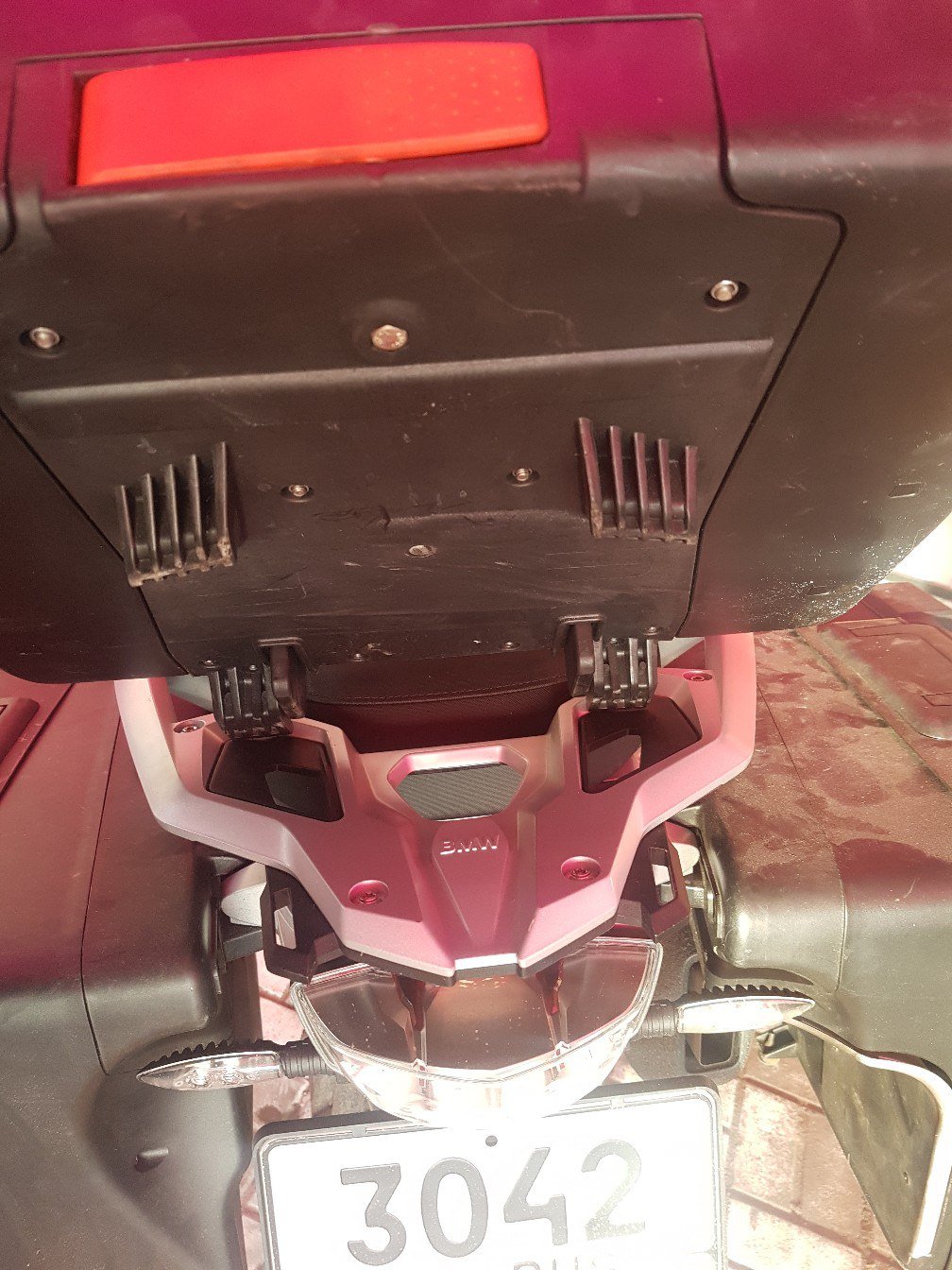

Здравствуйте коллеги. к сожалению не нашел темы, у меня есть проблема, новый мот 2017 года. купил в интернете комплект из трех кофров. Продавец сказал что точно подойдут никаких проблем не будет. Сегодня добрался до гаража и примерил кофры. 2 боковых встали нормально, а вот центральный оказалось имеет СОВЕРШЕННО другие крепления. Есть ли какое то решение? Может поменять хвост, или в продаже есть система крепежа? Я так понимаю этот кофр от предыдущего поколения? Qn77ljQ-uqk.jpg _Jvs8lXFY5s.jpg Qn77ljQ-uqk.jpg -JmgT-QjkdY.jpg 9VFIDoOLP88.jpg BJZUxPcYwO0.jpg IjHRkWhlVtc.jpg

Решение есть: поменять черную часть багажника, которая требуется для установки топкейса.
Продавец соверщенно не при чем, мотоцикл не готов к установке кофра.
Вот эта деталь нужна - 77448523743

Если найду, то продам без вопросов, мне она ни к чему, я себе железный багажник от адвенчера поставил. Прикручивается к мотоциклу, к серебристым ручкам задним, между ними и фонарем
