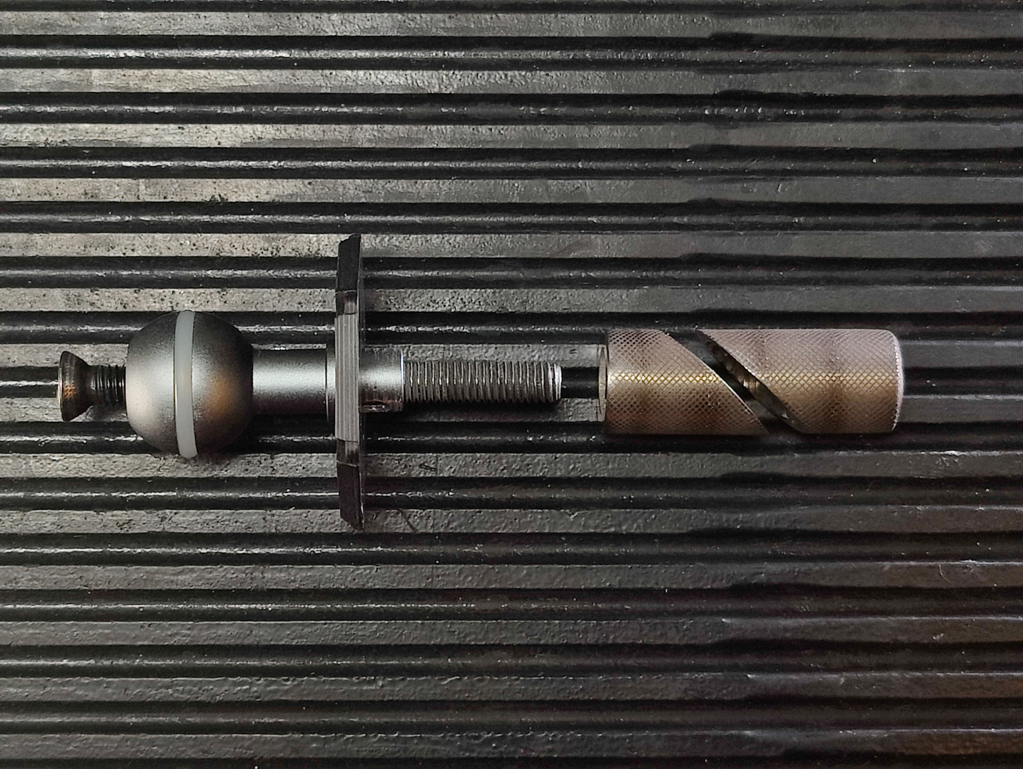

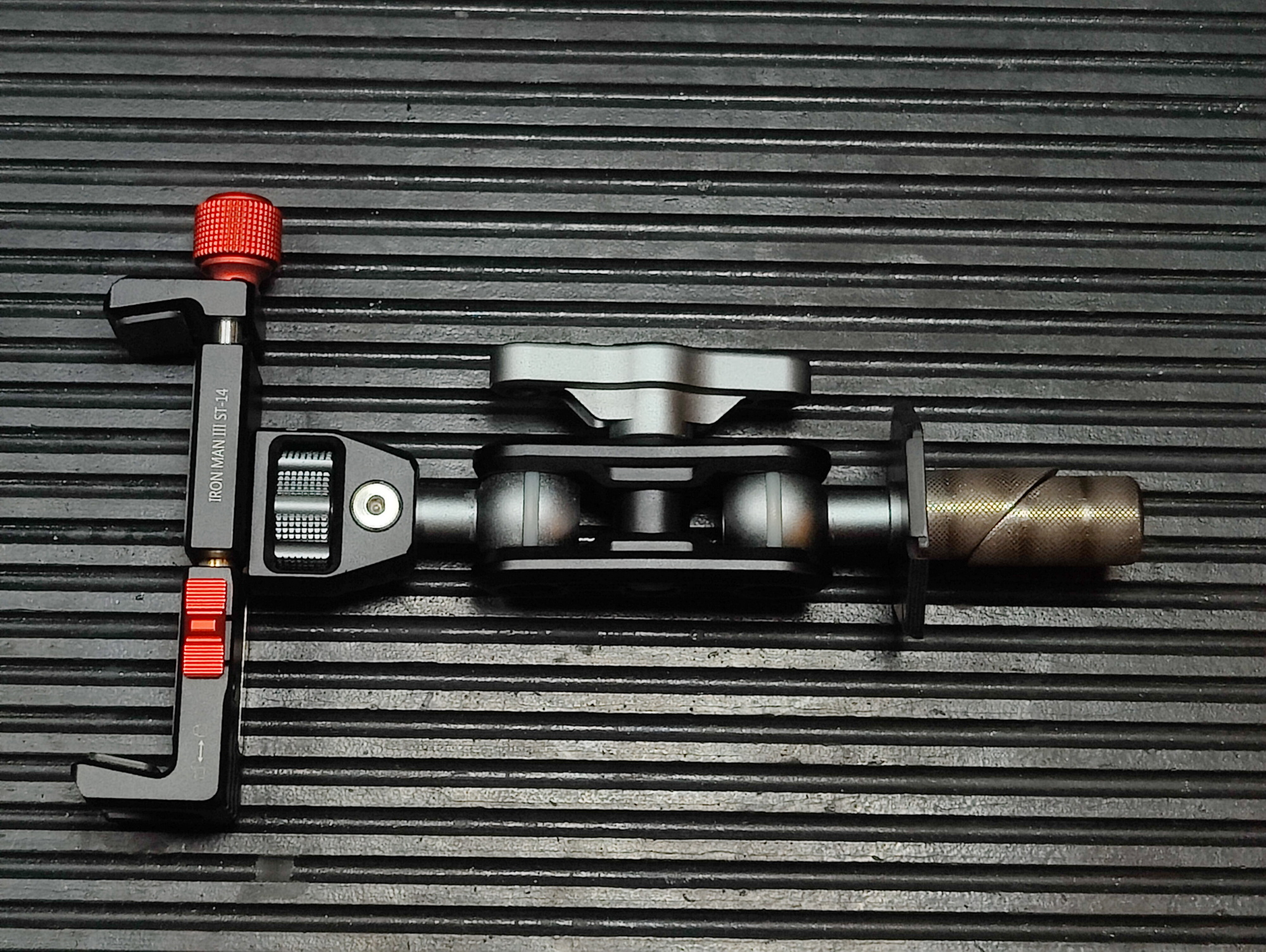

Пишу из 2021, у производителей крепилова на моты по прежнему какой то скудный выбор.
Я себе сам собирал модульный держак с закреплением в траверсу через анкер нужного диаметра, его же можно и быстро трансформировать под экшн камеру или любое другое оборудование.
Берем быстросъемный зажим для смартфона, например этот
https://kremlinstore.ru/product/ulanzi-st-14-ironman-iii-universal-phone-clip/
А так их есть множество, тот же SmallRig предлагает кучу вариаций.
К нему мэджик арм
https://kremlinstore.ru/product/uurig-photographic-magic-arm/
у Ulanzi самый компактный с надежной фиксацией в любом положении.
И какой то подобный кламп на трубку
https://kremlinstore.ru/product/ulanzi-uurig-r060/
Получаем качественный многофукнциональный крепеж под любые задачи, а не заточенный только под смартфоны актуальные в этом году.

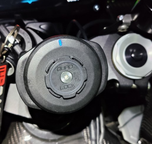

небольшой апдейт. что собрал выше - в итоге снял не дожидаясь лета. т.к. узнал про существование системы quadlock, собрал модификацию с головой для беспроводной зарядки через их фирменный быстросъемный адаптер. отличное решение, из того что видел на рынке это лучшее.

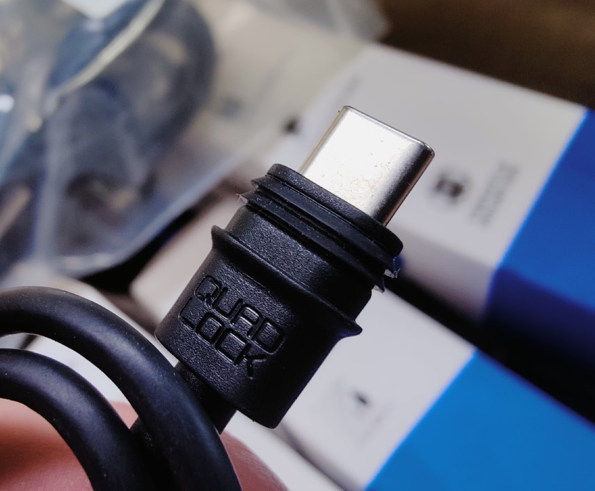

если кто то будет брать quadlock - беспроводную голову заказывать строго второго поколения, в 2021 кажется обновлялась, там проработана водозащита разъема и кабло под него обновленное идет, с резиновой гармошкой на коннекторе.
единственный минус, голову нужно включать и выключать, забудешь выключить - высадит аккум. в остальном идеал, включая качество изделия и эргономику.

sp тоже интересная система по обзорам, но водозащита разъема не продумана, просто защелкивается крышка, остается открытое отверстие, по сути только от короткого сбрызгивания спасает, но в условиях продолжительной влажности и мойки явно не пойдет на пользу.
это все конечно можно залить, герметизировать, а потом разбирать при выходе кабеля из строя... сравниваем в исходном виде без доп манипуляций.

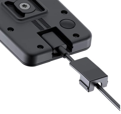

вот обновленный коннектор type-c для наглядного понимания внимания к деталям у quadlock
а вот обзор головы quadlock с доработкой водозащиты https://youtu.be/pTCwVE0WSXo?t=205
заказывал именно обновленную версию, со старой пользователи отмечали множество проблем.

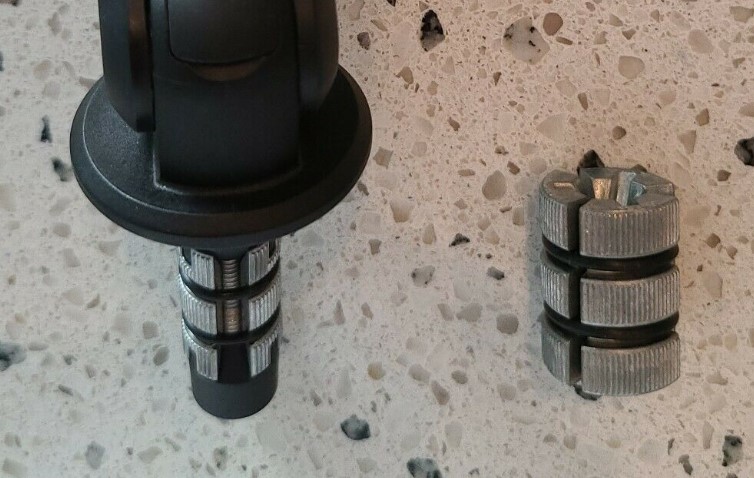

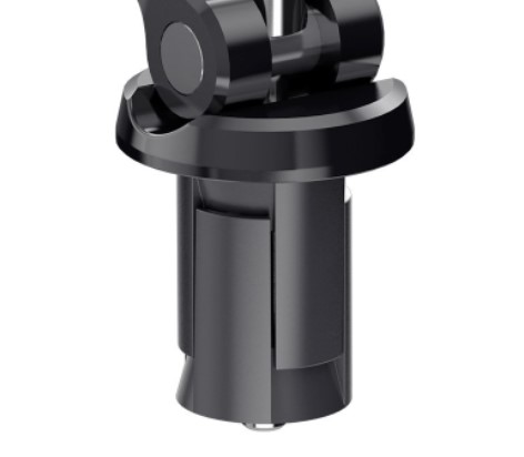

конструкция анкерного крепления у sp
и quadlock с сегментами имеющими выраженную насечку против прокручивания в рулевой
ну и внешне мне больше зашла голова от quadlock, компактнее и гармоничнее вписывается

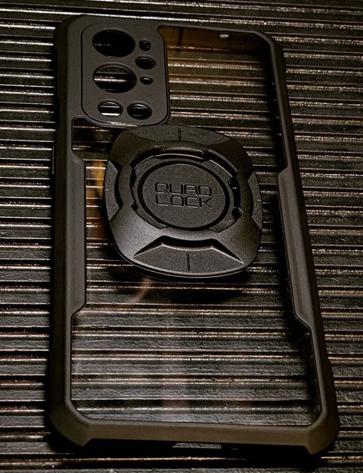

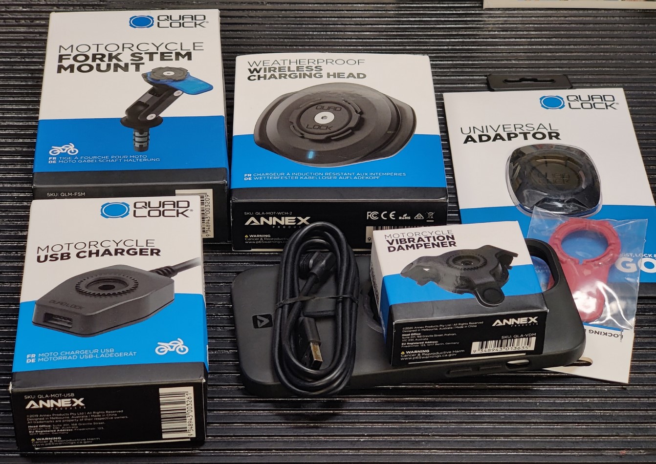

такой набор в итоге вышел
кстати, производитель утверждал, что через универсальный адаптер скорее всего не добьет зарядка, я решил рискнуть и не прогадал.
oneplus 9 заряжает с запасом, даже зазор в пару мм остался. главное подобрать чехол с тонкой и гладкой стенкой для достаточной адгезии.
