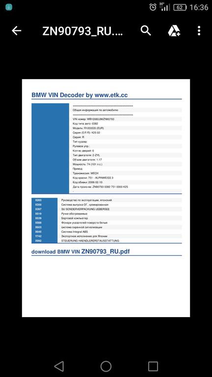

Конечно верить ЕТК, завод лучше ГИБДД знает))
nabezpecny
320
Москва, Красногорск
https://auto.ru/mototsikly/used/sale/bmw/r_1200_gs/2641018-949ea165/
вот этот интересует. может кто что знает
Судя по облицовкам бензобака, точно до осени 2007.
Глянул еще по аукционной статистике, так там его нет. Гайцы шесть на девять заменили)

то есть мот 06 года?
Насколько мне известно, если мот с Японии по в документах указывается не дата производства , а дата постановки на учет/продажи мотоцикла.
Из-за этого покупая технику с Японии можно смело купить ТС года на 2-4 старше чем заявлено в документах(спасибо честной таможне).
Александрыч
286
Ессентуки
bmwcats говорит Европа. февраль 2006. так что похоже не только с японии
nabezpecny
320
Москва, Красногорск
Когда мот из Японии, регион указан как Европа. Screenshot_2018-03-13-16-36-55.jpg
