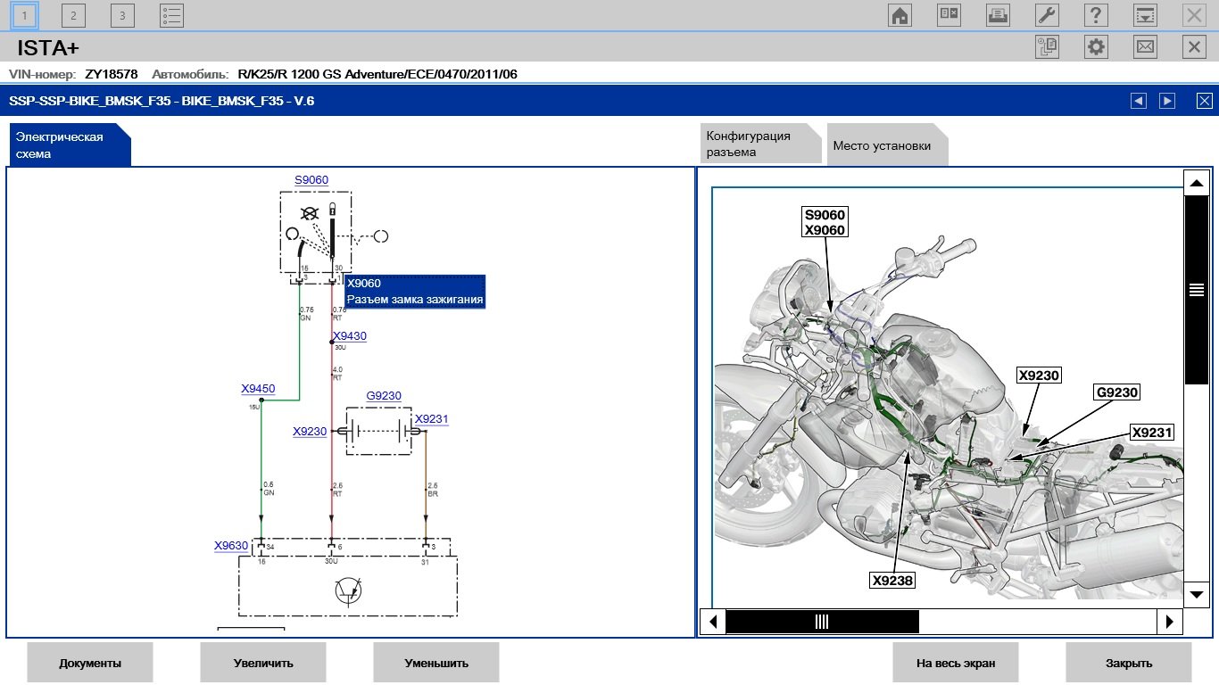

Имел ввиду эту часть схемы
Если ты собираешься сам лечить электрику, то должен шарить в электрических схемах и знать где их брать у БМВ!
Иди туда, там все есть про электрику и электронику мотоцикла.
