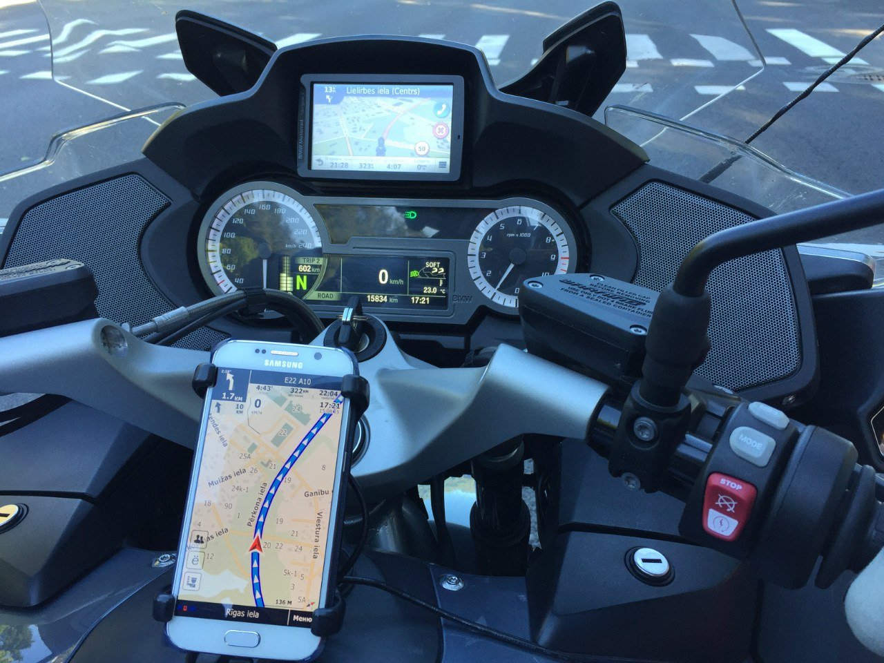

мотоцикл ещё недели 2 в ремонте, самому нет возможности посмотреть вживую,подскажите вот такое крепление реально закрепить и будет ли в этом месте удобно пользоваться? RT 2011 года
https://ru.aliexpress.com/item/Univ...32828130342.html?spm=a2g0s.8937460.0.0.IK5z8A
или всё таки брать с обхватом вокруг руля с надеждой, что влезет по ширине?
https://ru.aliexpress.com/item/Moto...32810983332.html?spm=a2g0s.8937460.0.0.IK5z8A
USB не нужно

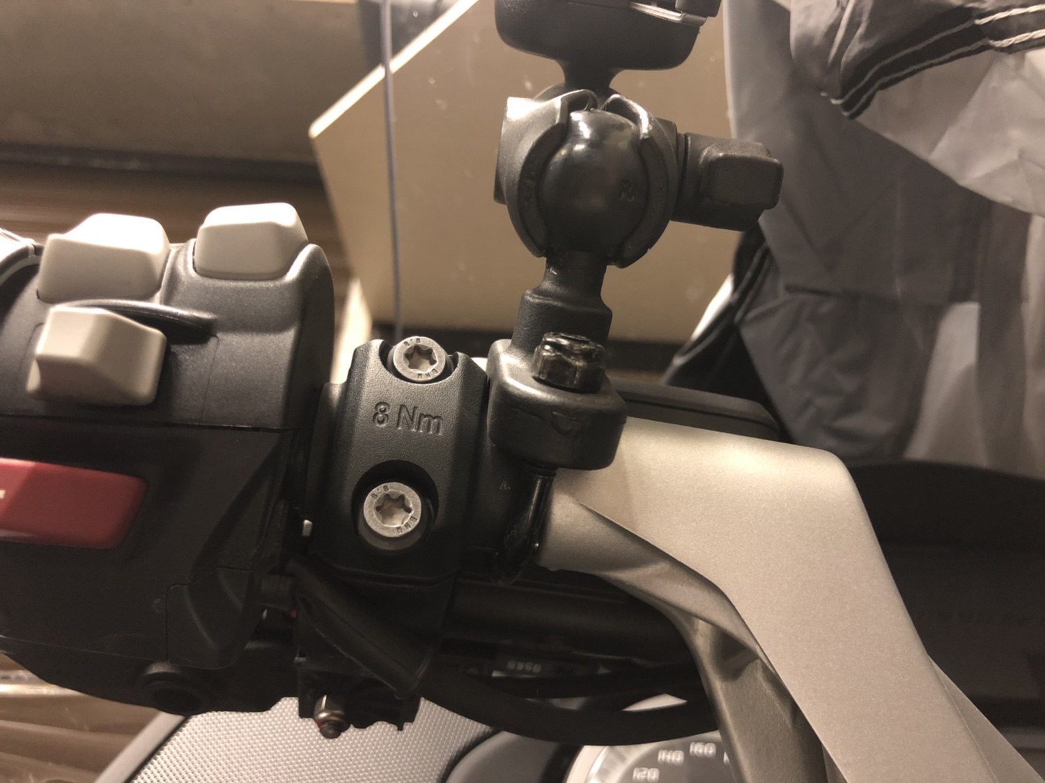

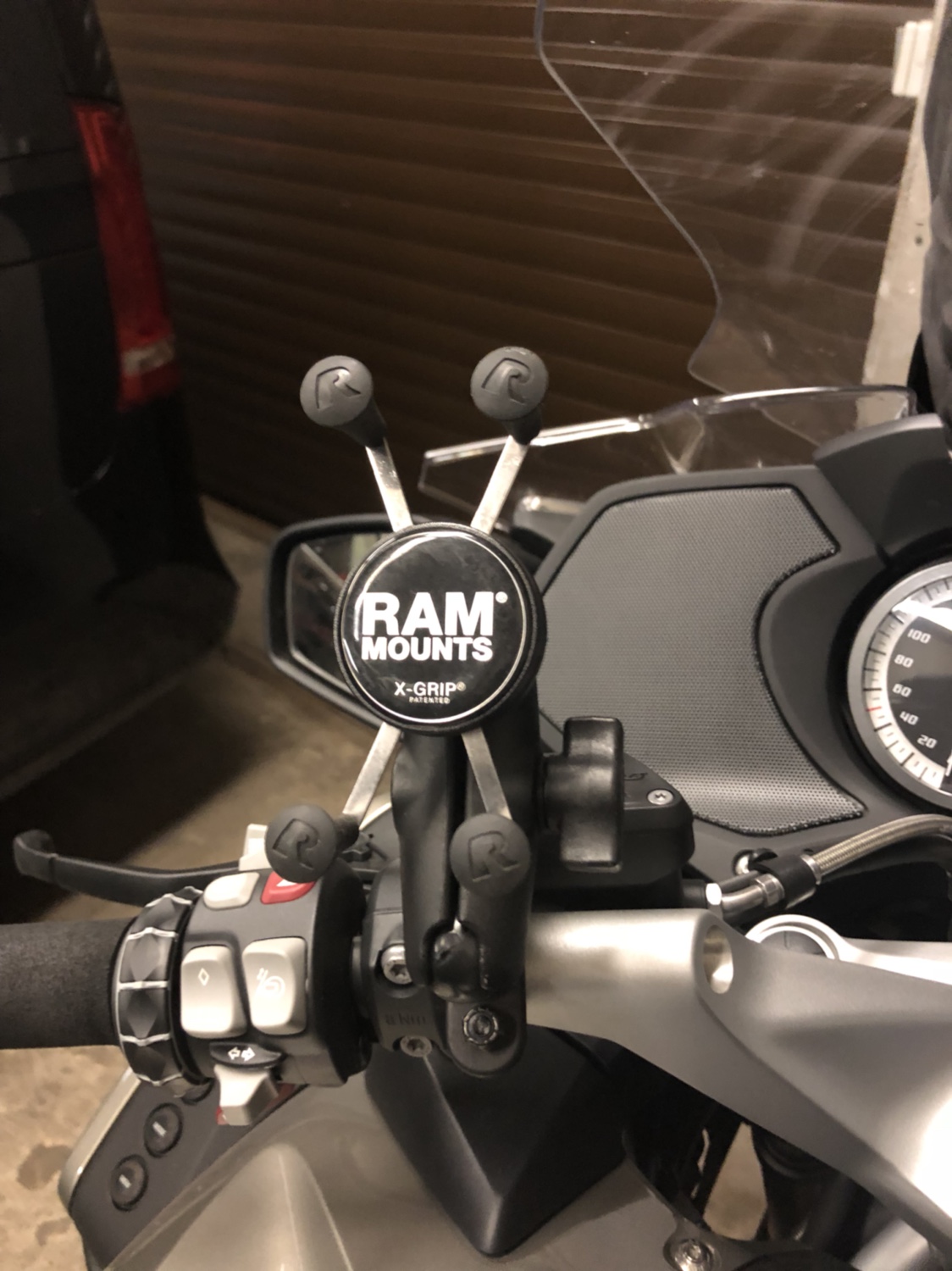

Тоже использую RAMовское крепление. По европе с гуглокартами ездил, удобно.
Но крепление на шар, который заменяет один из четырех болтов крепления руля.
Что-то типа такого
Вот такое фото есть, видно где в итоге крепление

v1adimir отличная идея. Не мешает 5-5,5" телефон в этом месте на приборку смотреть?
Партнамбер я так понимаю вот этот? https://www.rammount.com/part/RAM-B-367U
на ибэе этот шарик с винтом RAM-B-367U стоит 7,28$ с Китая+само RAM крепление с Китая за 11,67$. Итого 18,95$, имхо нормально.

Похоже на то. у меня 5,5 телефон, закрывает часть центральной панели, но не критично. Зато навик перед глазами, лично мне не нравится, если он сбоку.
На счет китая - вполне возможно, что оно такое же качественное, но я брал оригинал, благо в нави эксперте всегда все в наличии, да и доехать легко.
Взял еще у них присоску поворотную - навиг в машину вешать + гопро можно прилеплять - держиться огого
