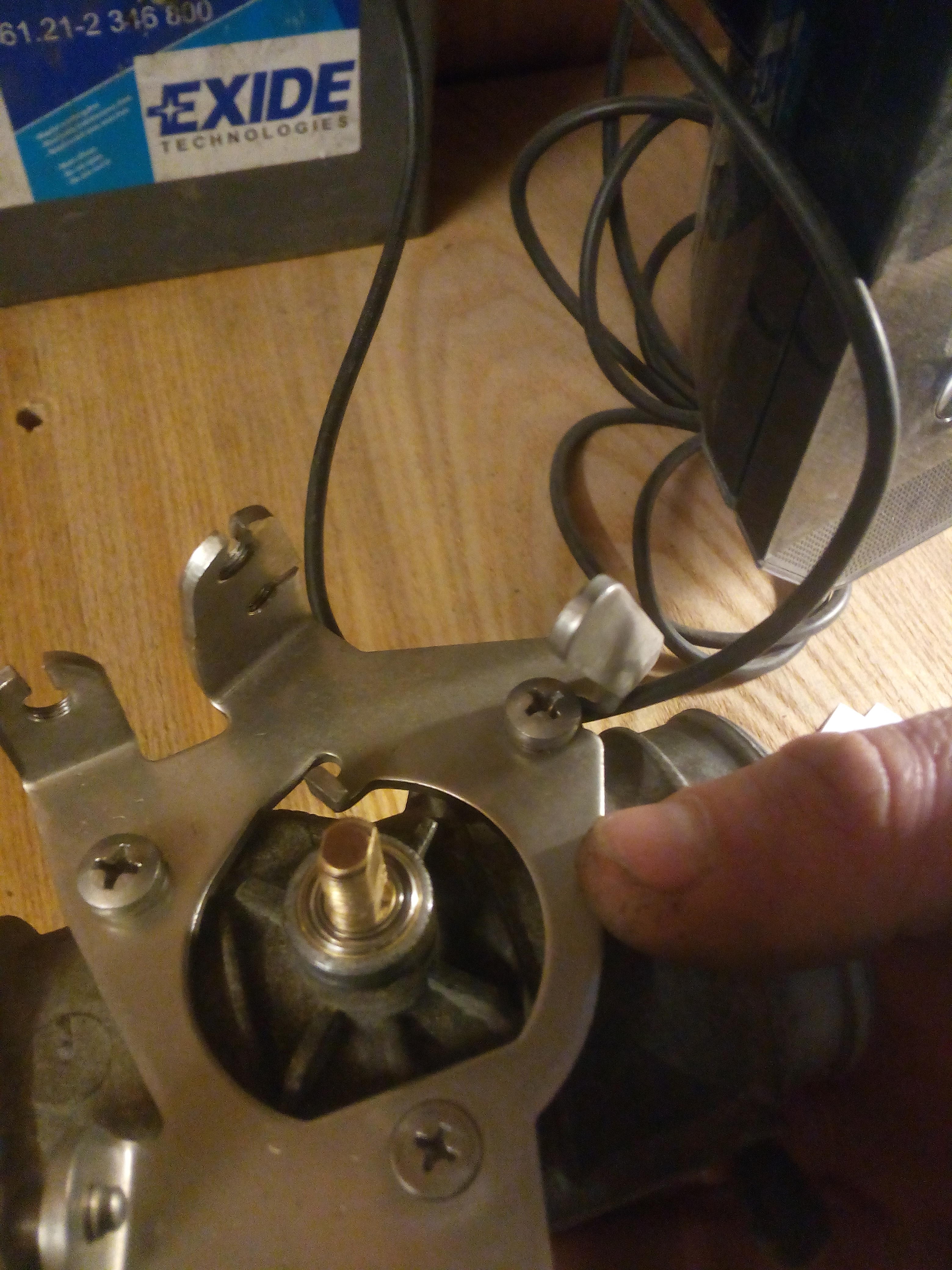

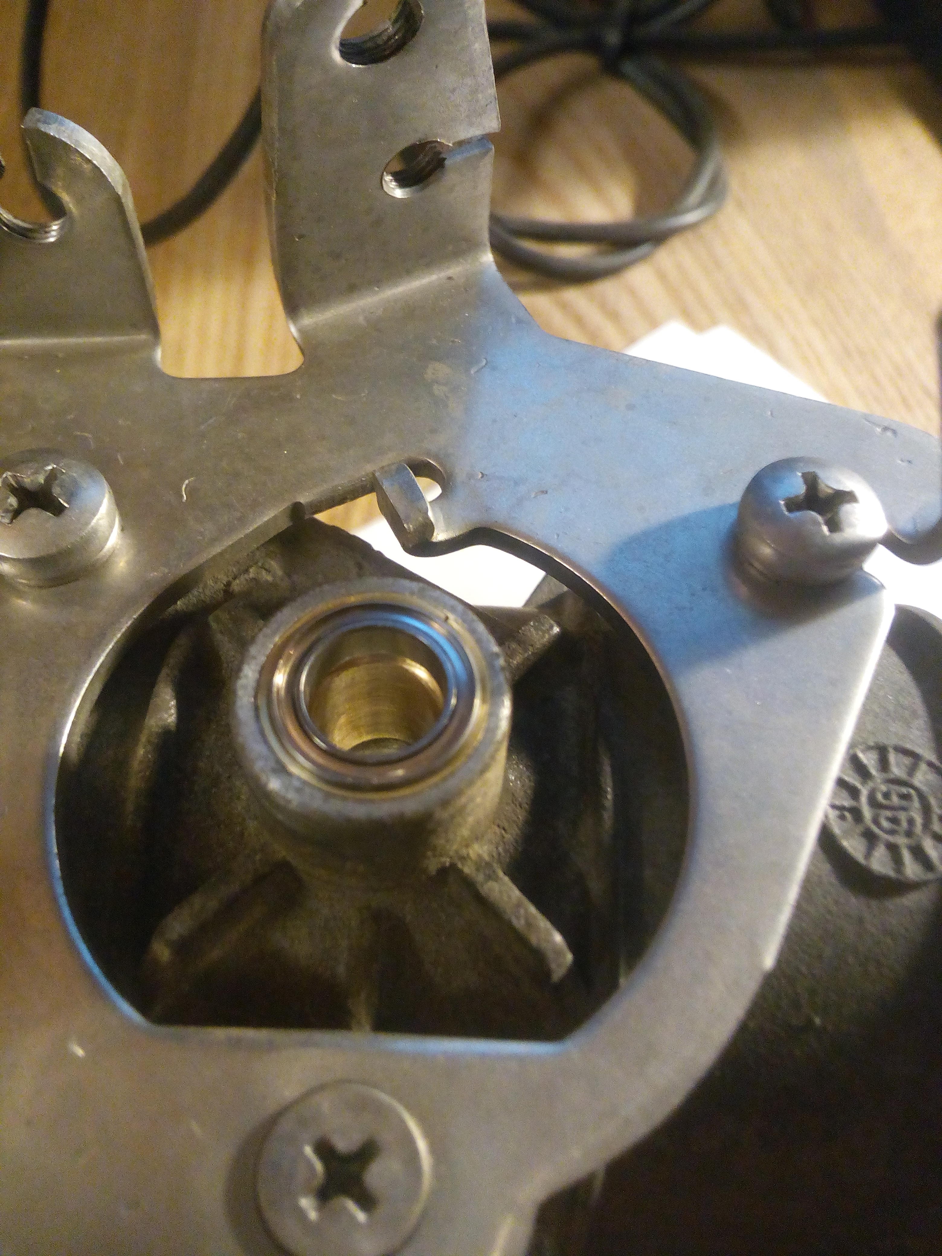

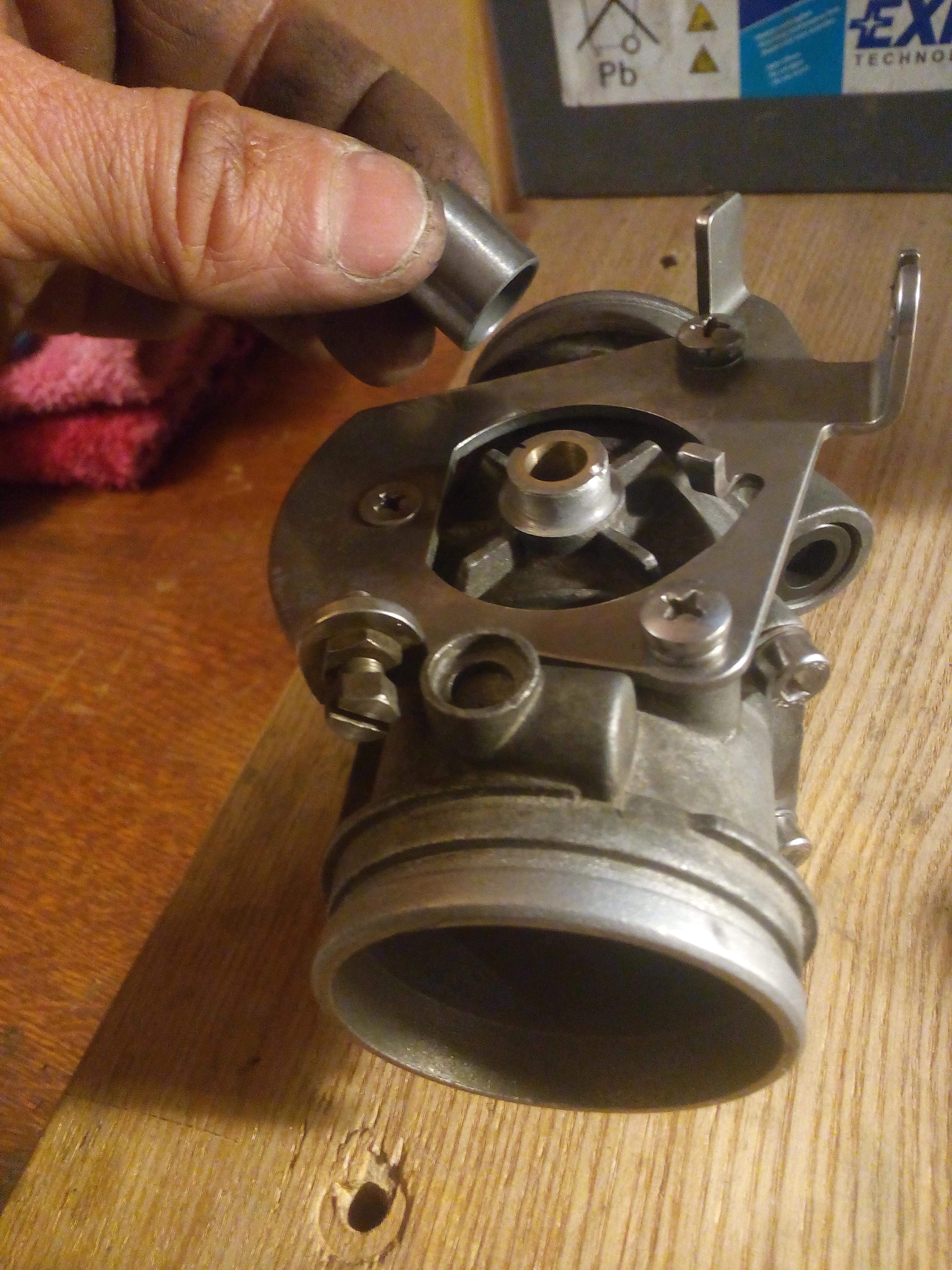

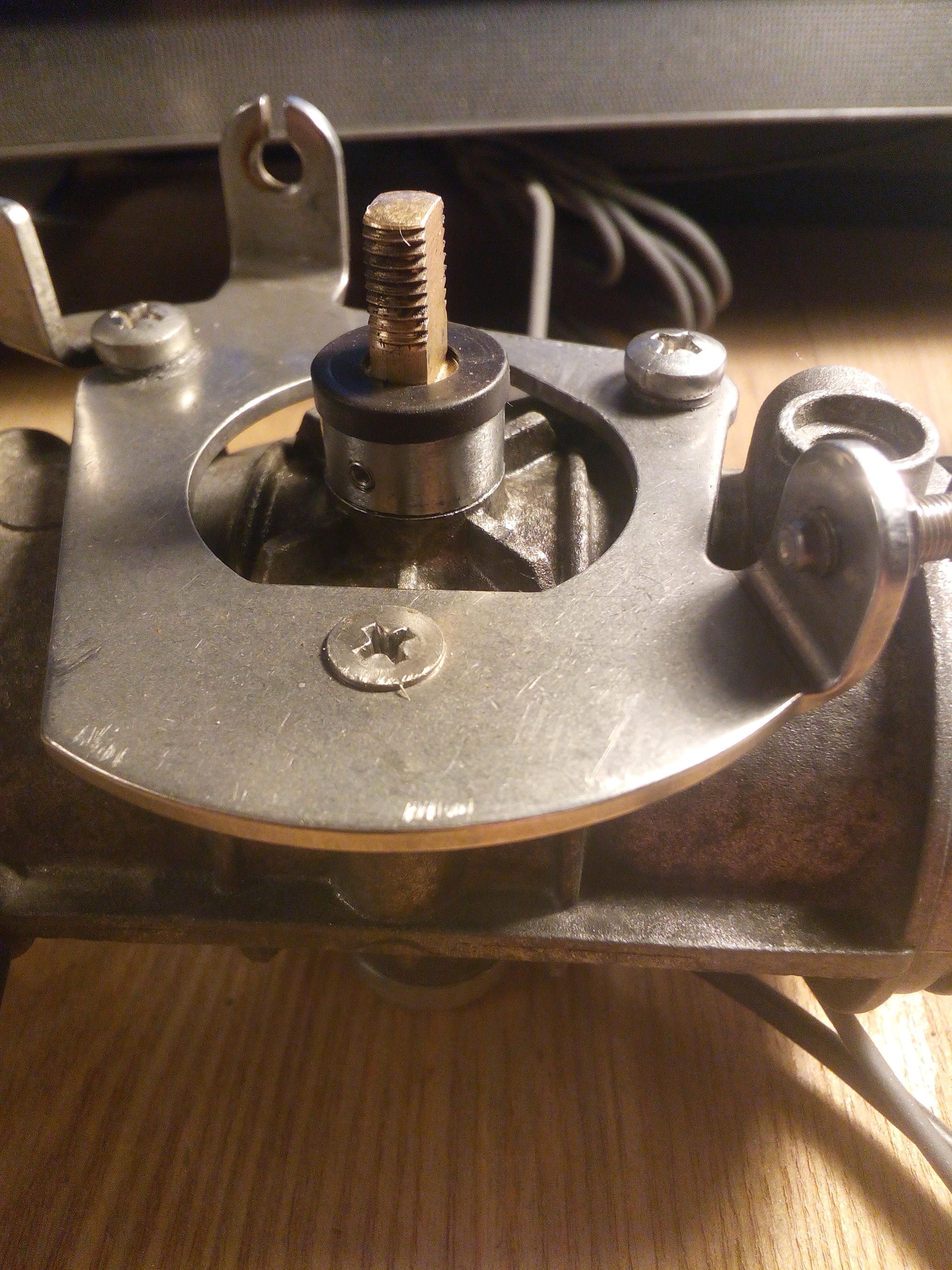

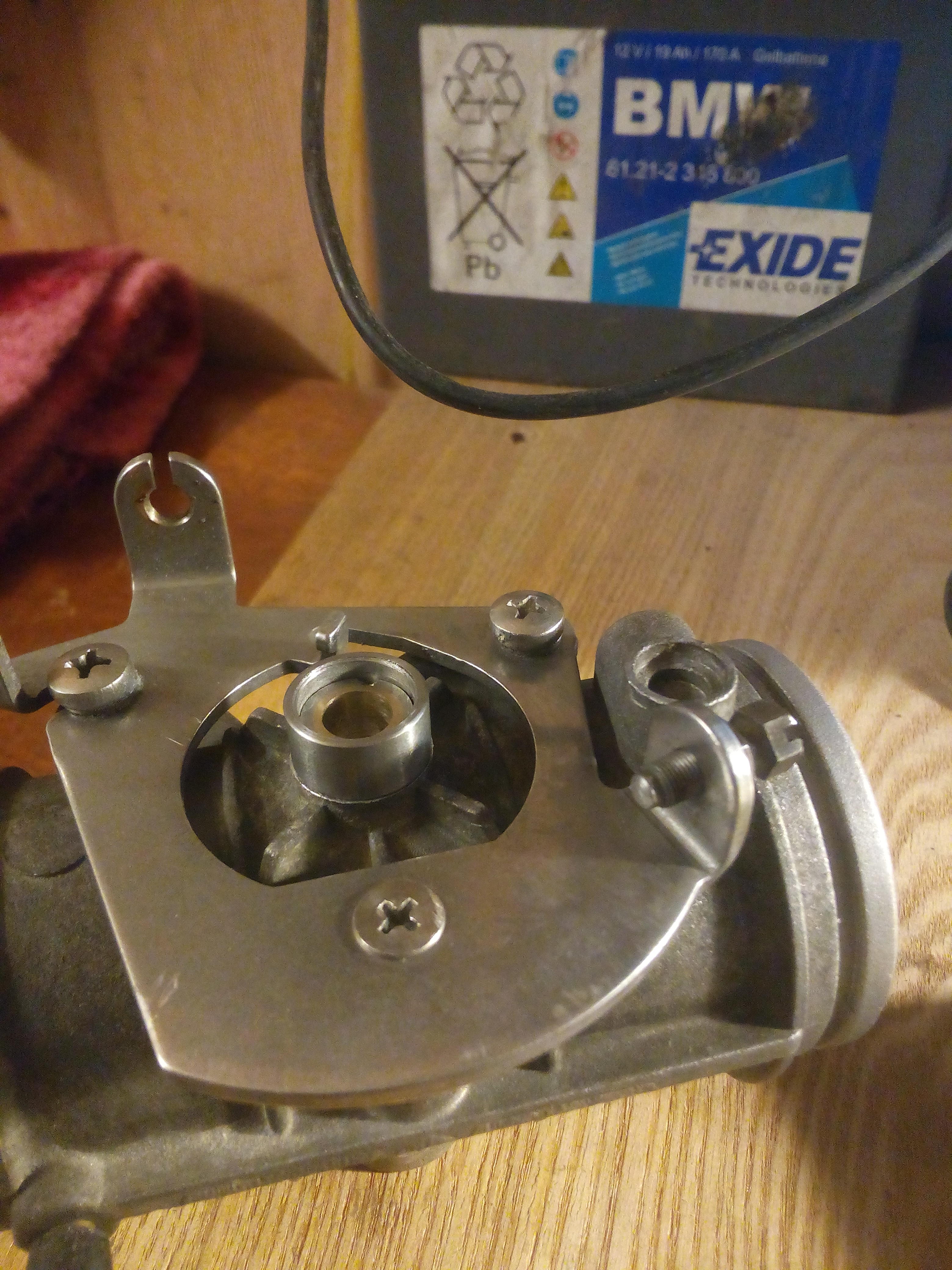

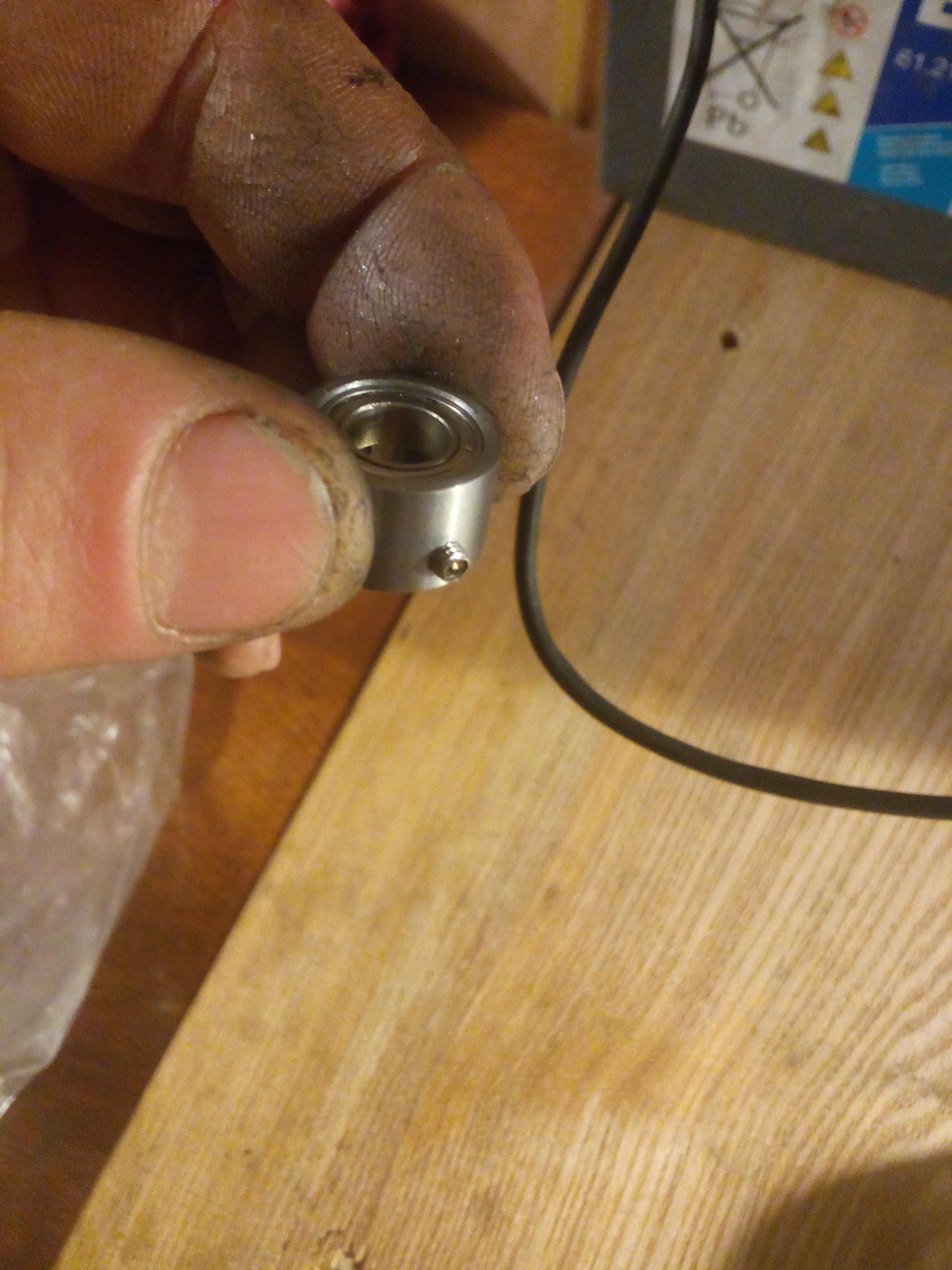

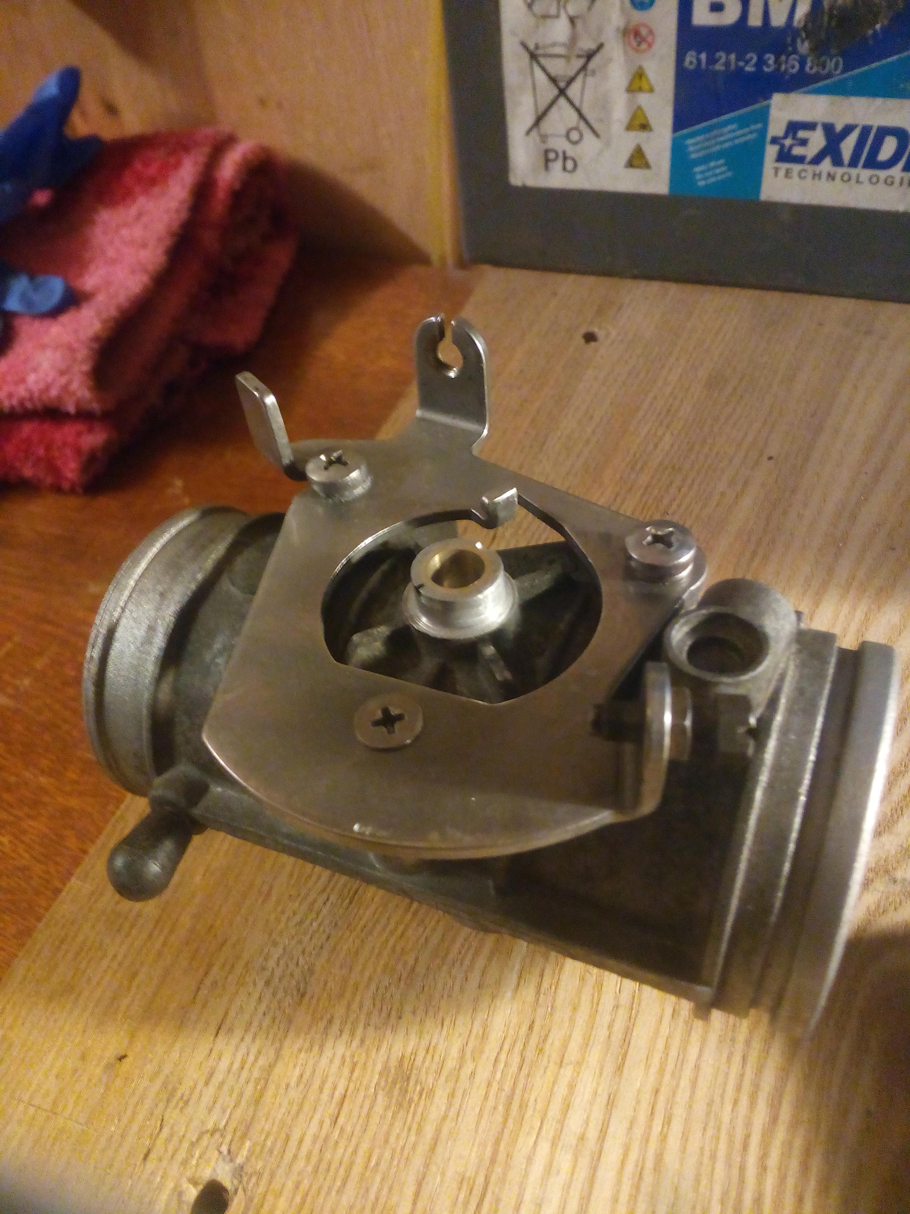

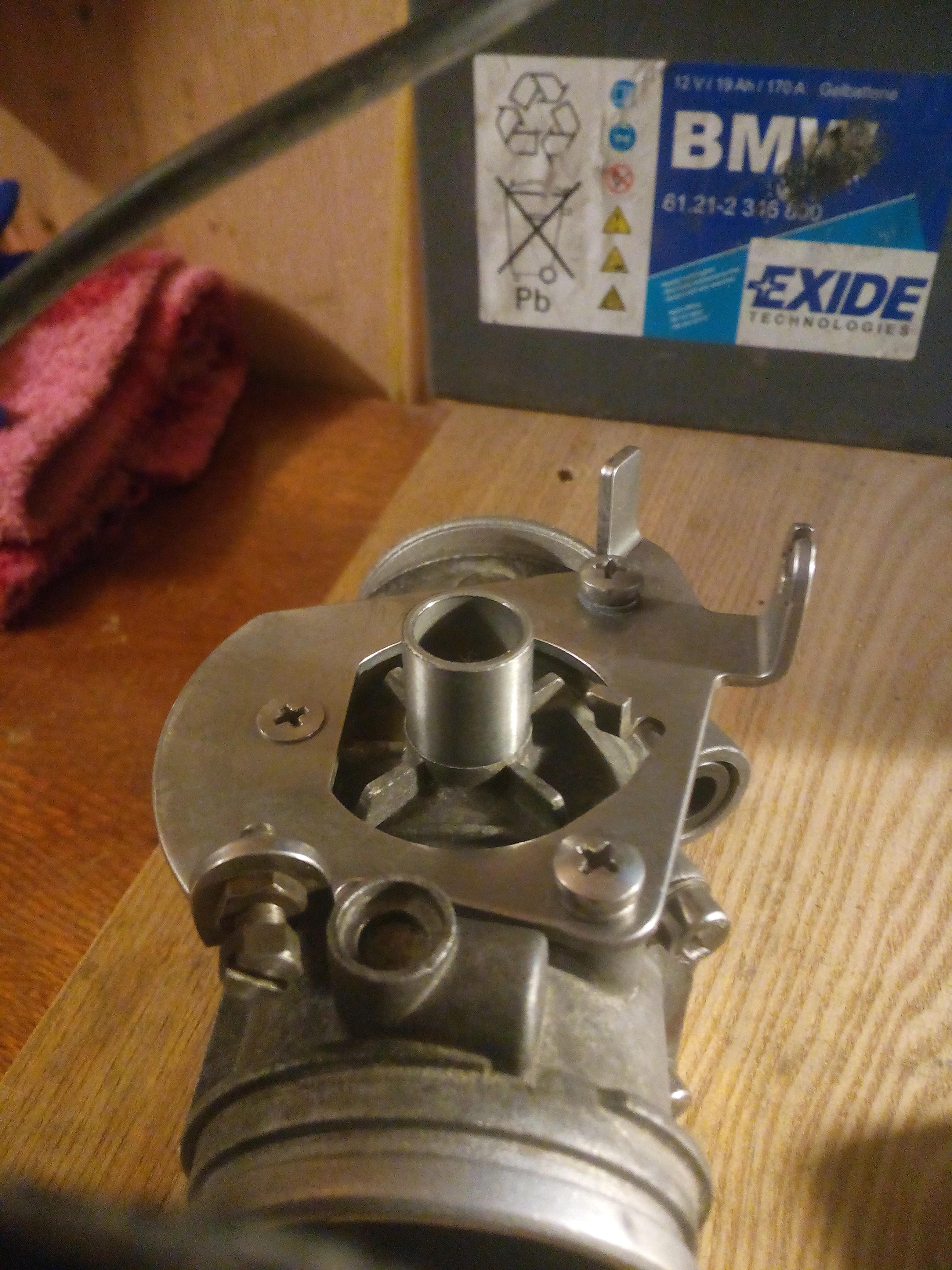

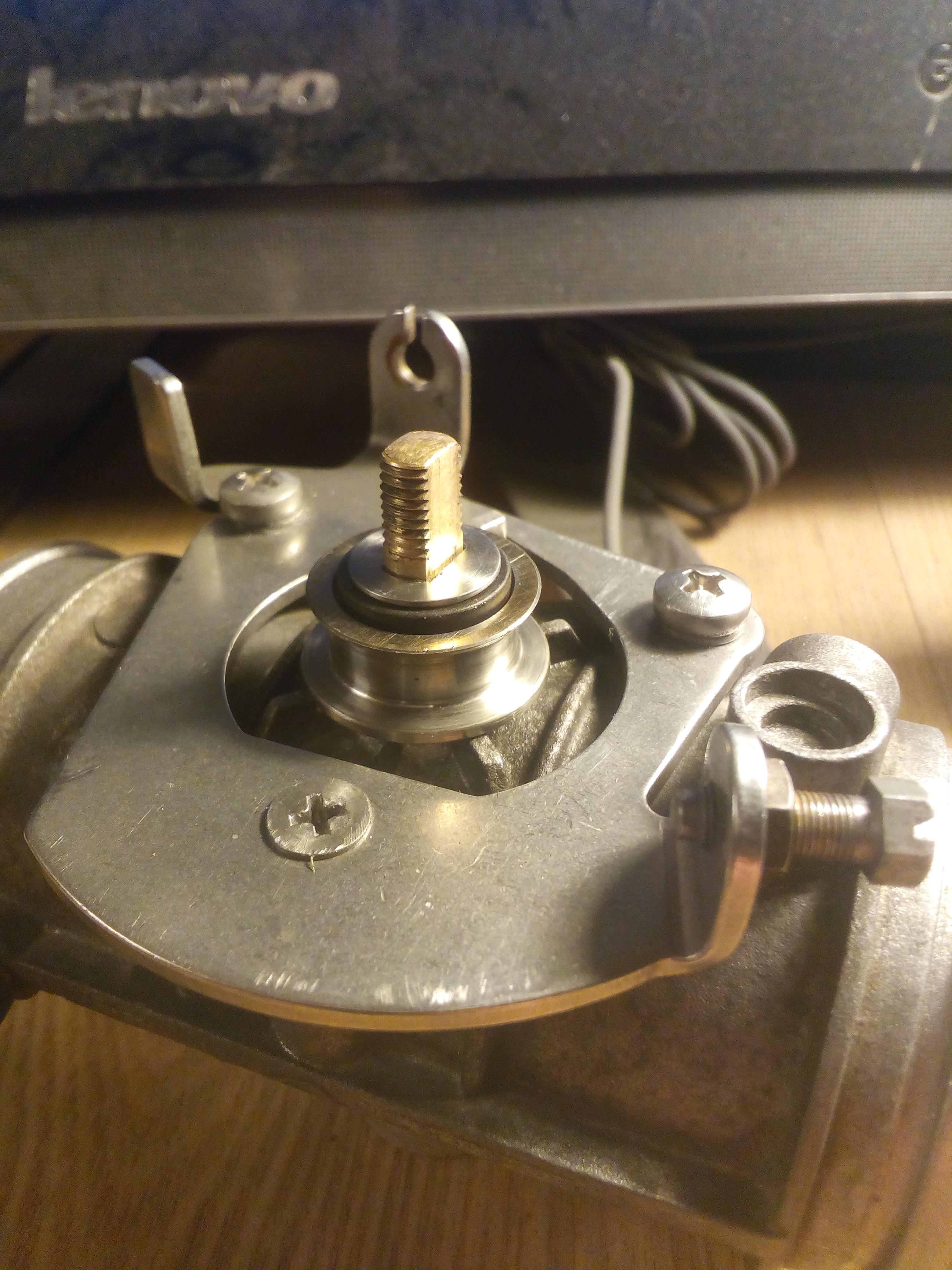

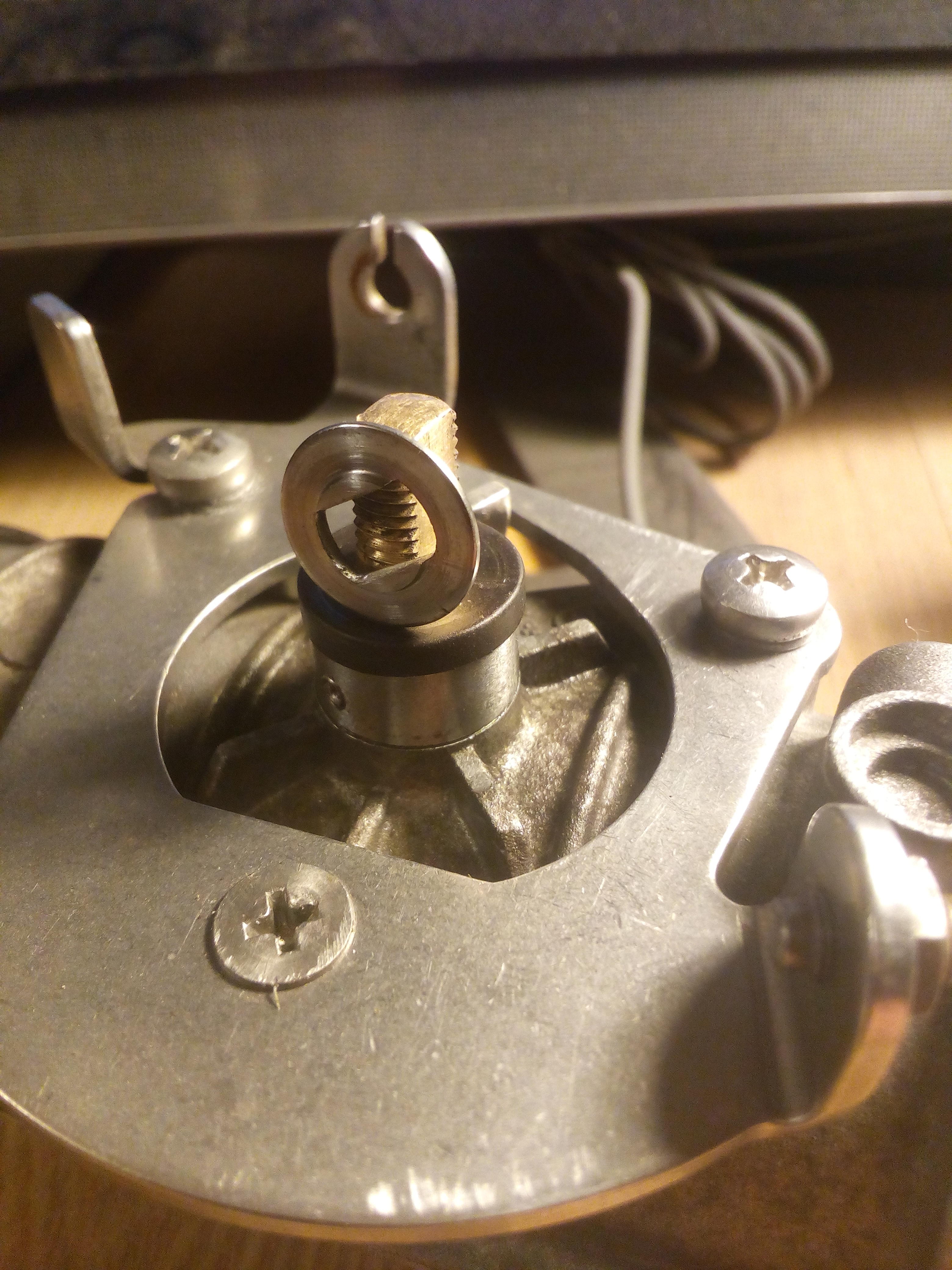

Левый дроссель пребывал в состоянии вполне сносном, и даже после ремонта в кривых руках выжил вполне, потому кроме как установить подобранный по снятым стато-динамическим характеристикам, и пригодный по эксплуатационному назначению подшипник, ничего более не потребовалось.
подготовка установочного места

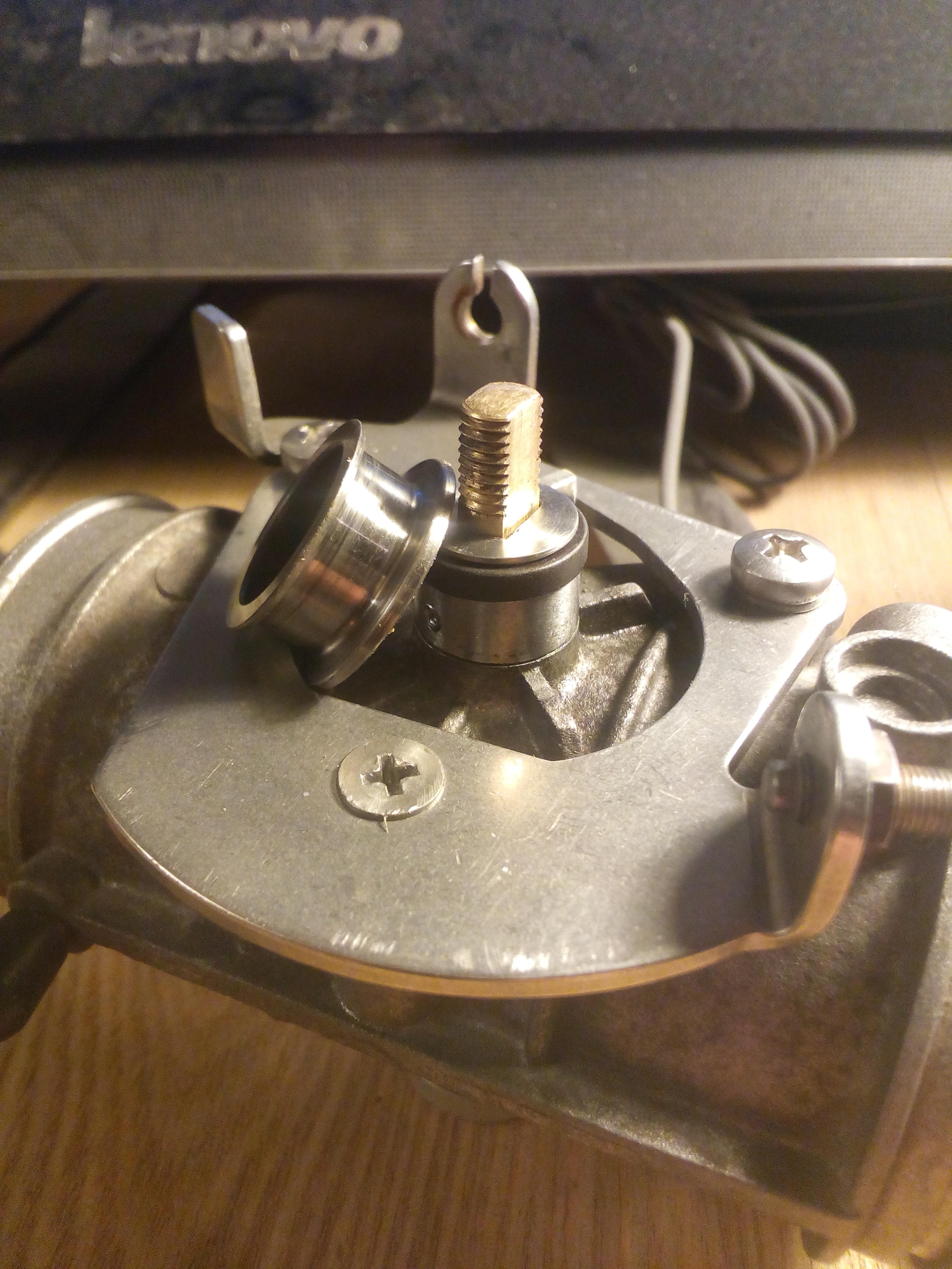

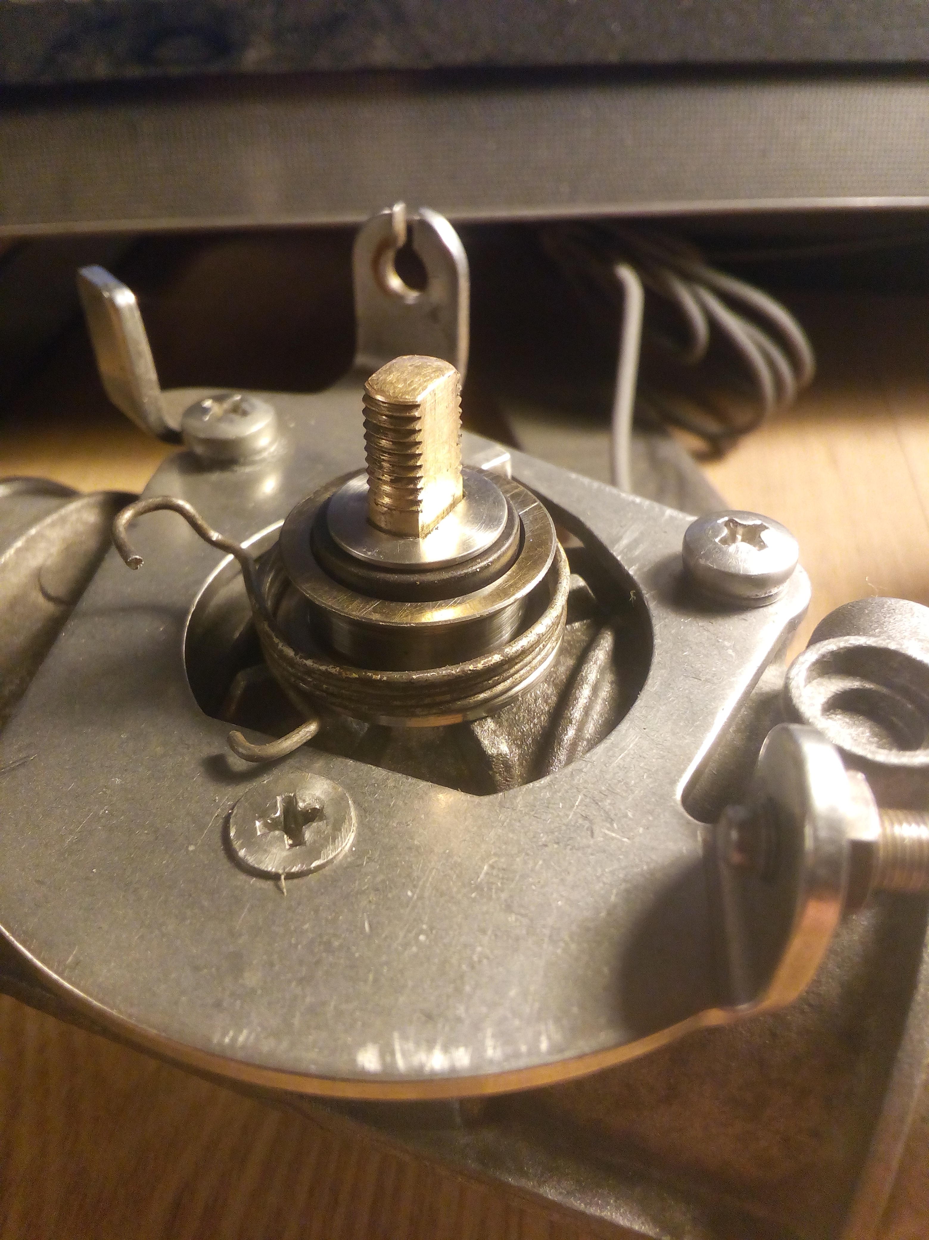

установка подшипника привода в дроссель

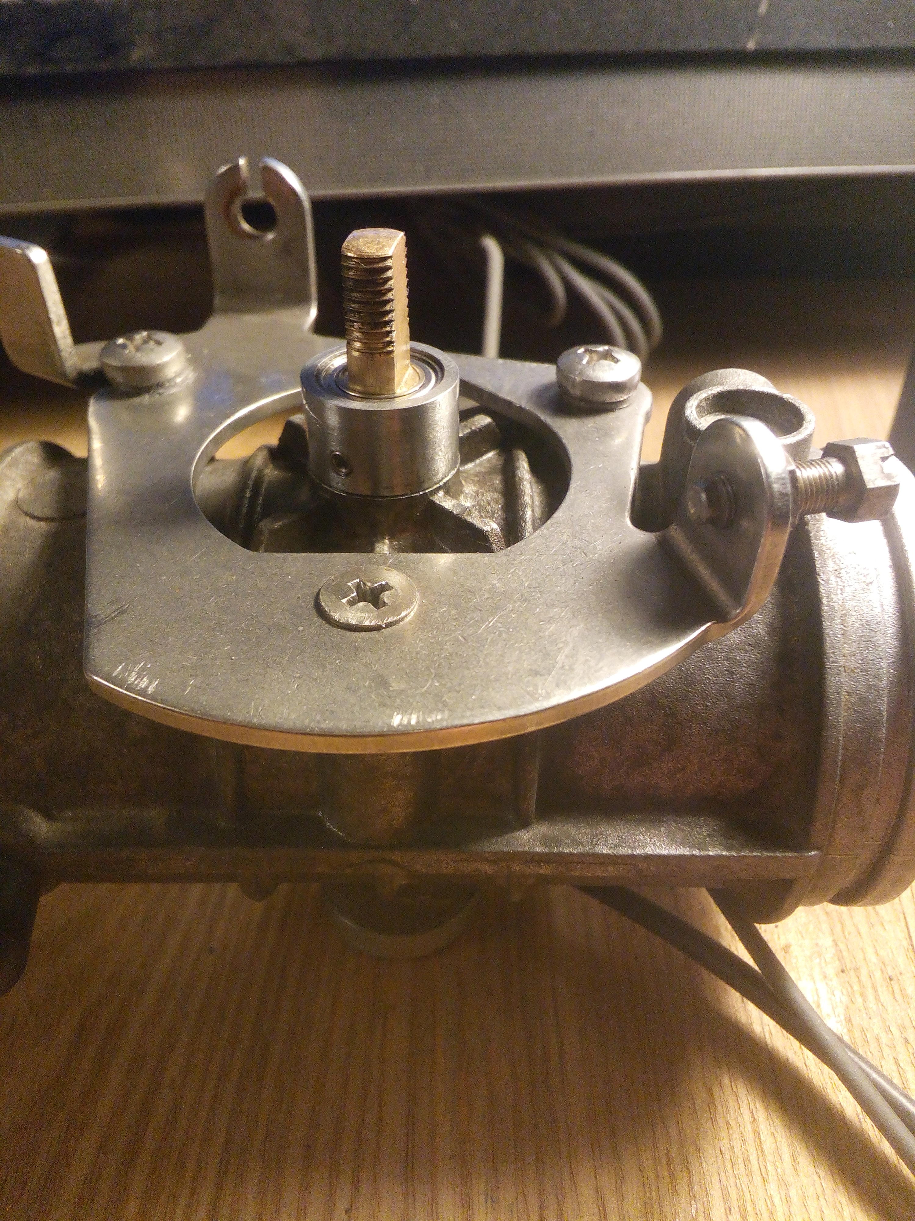

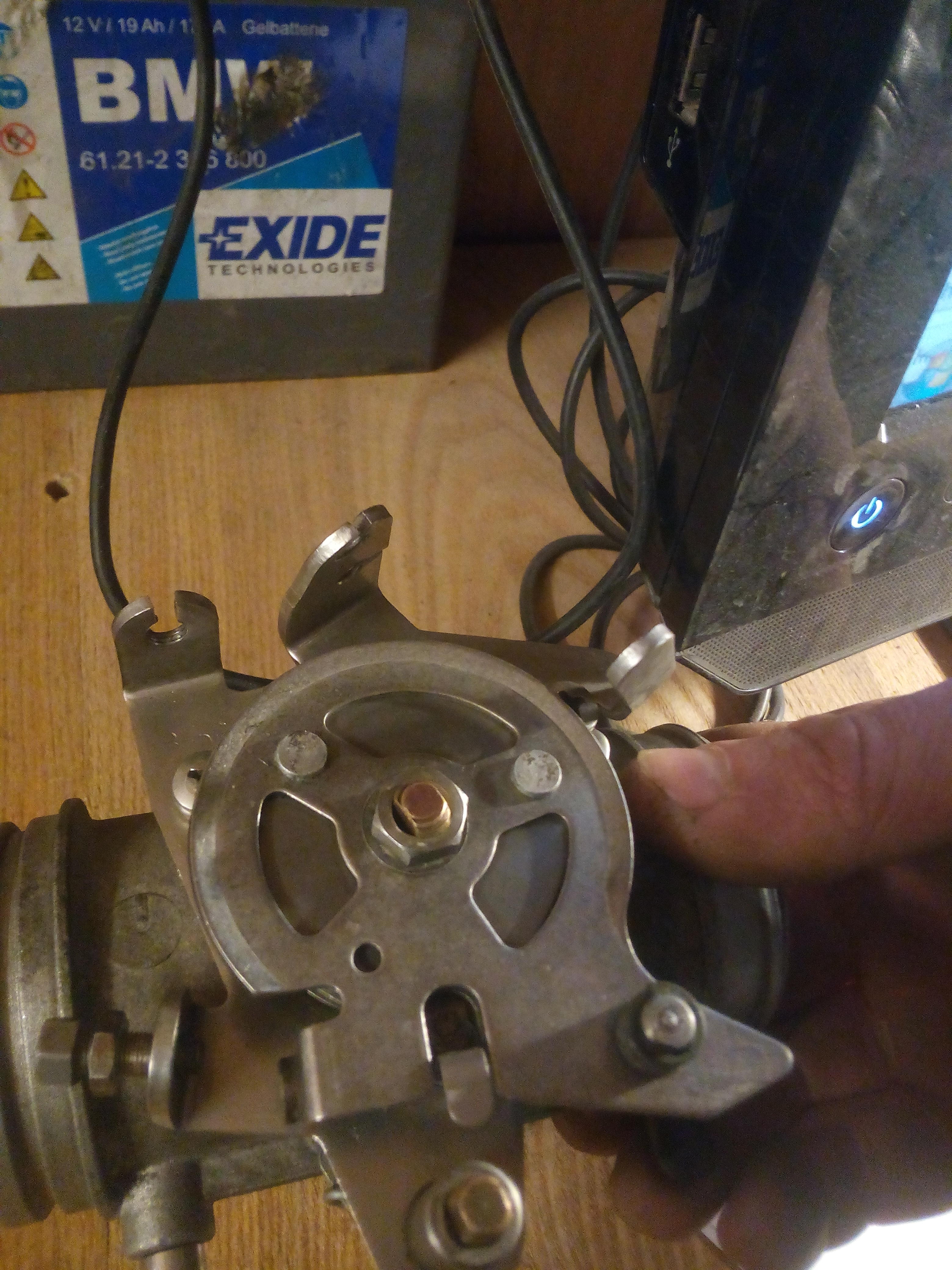

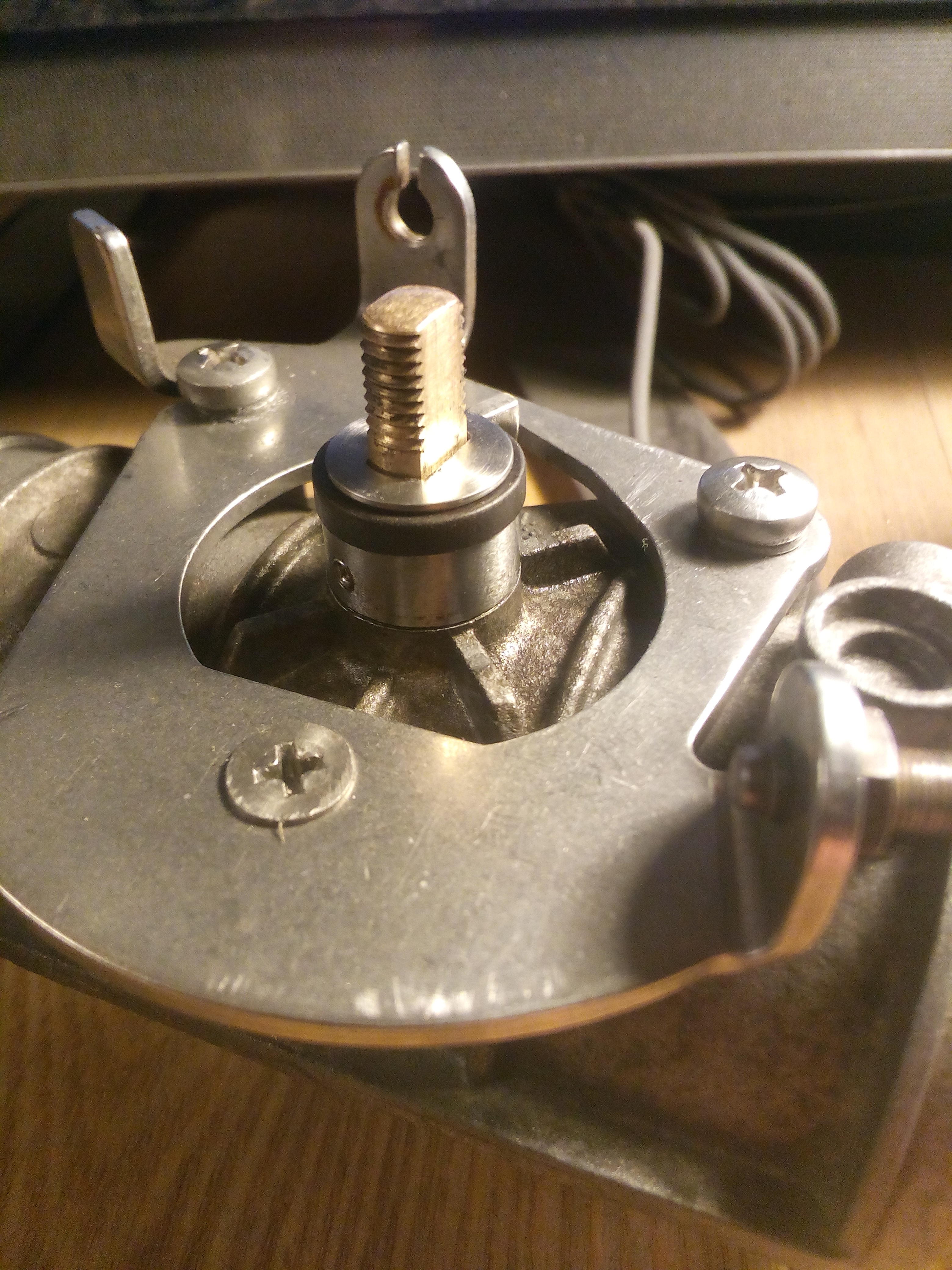

центровка оси привода дроссельной заслонки

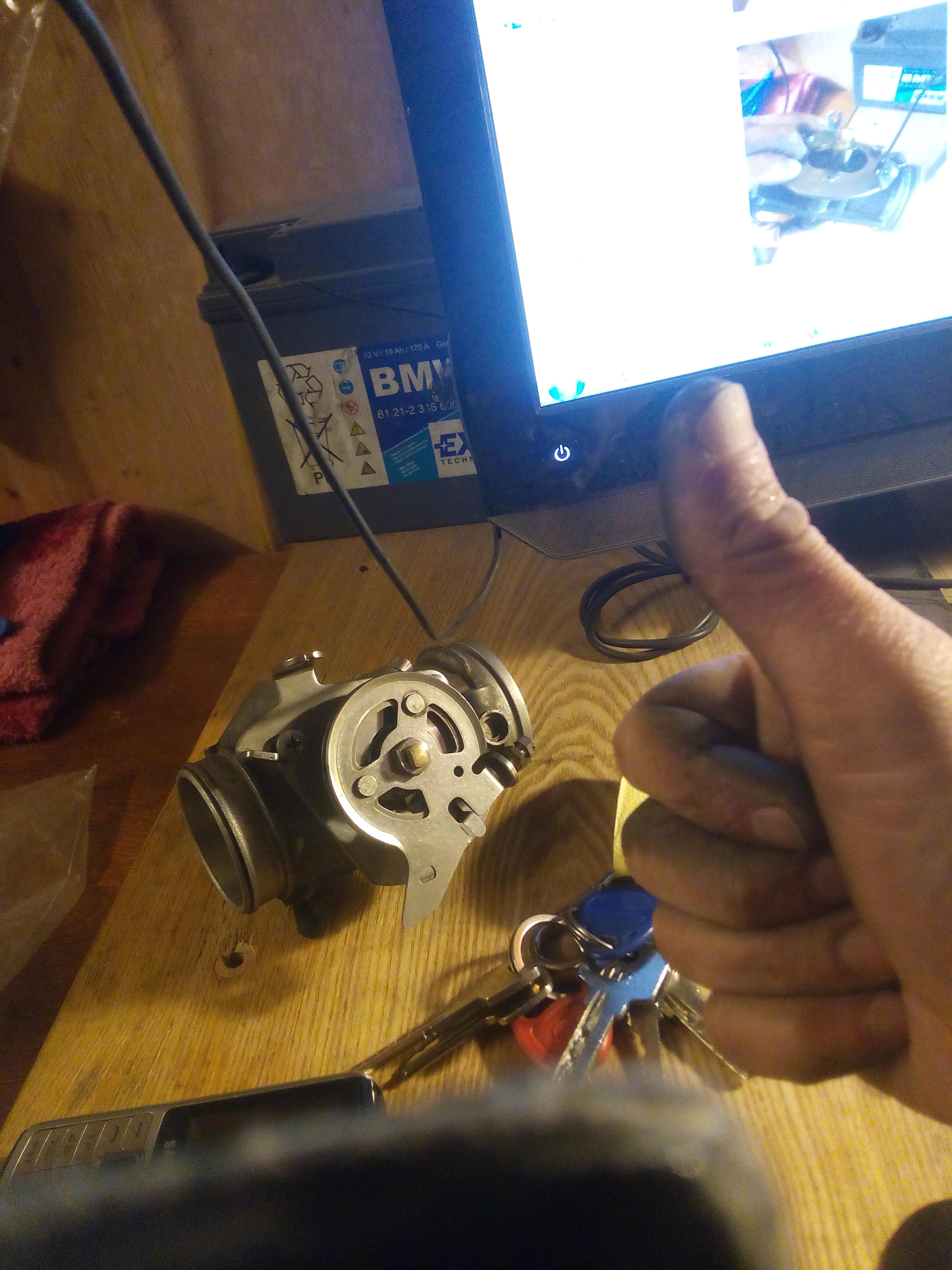

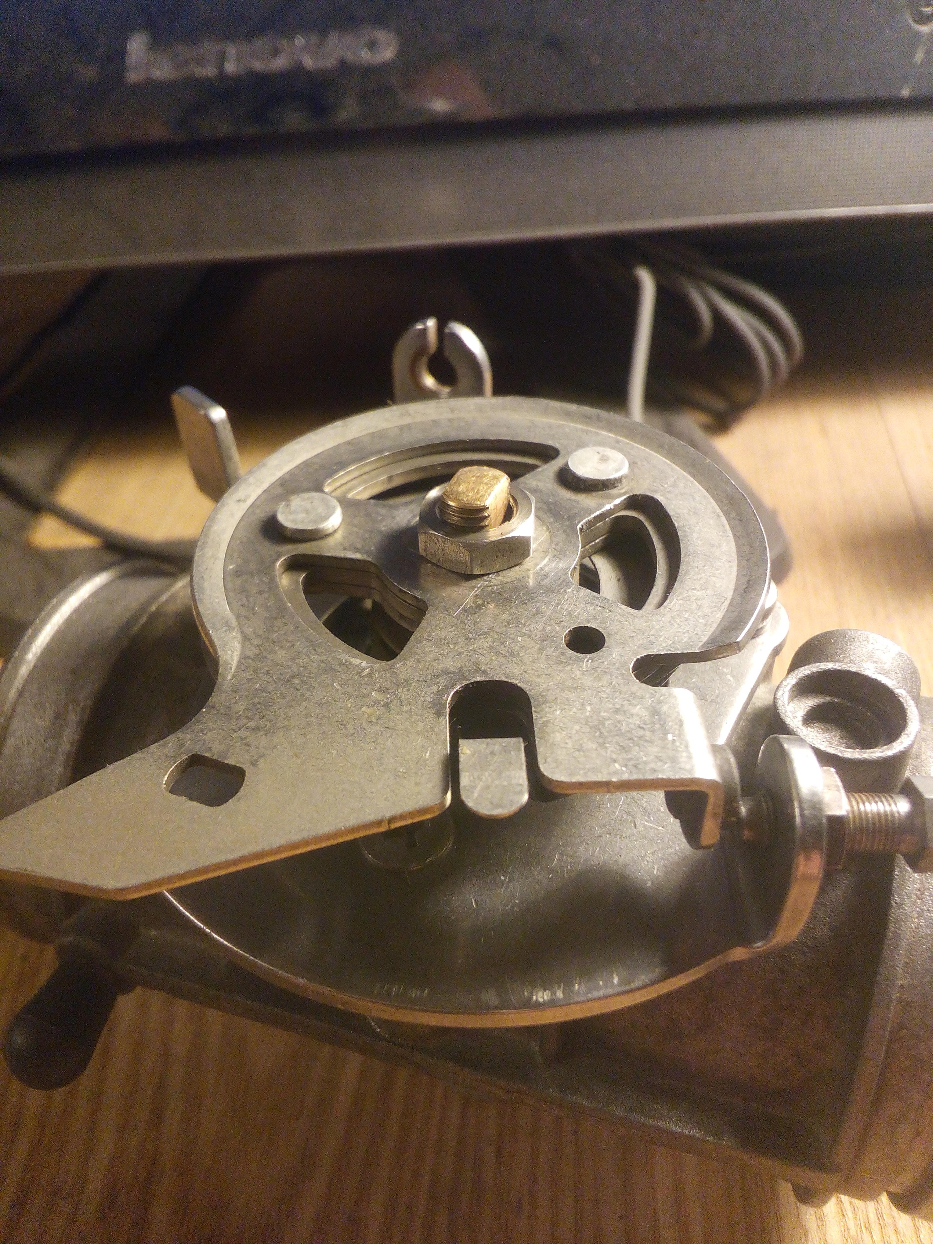

окончательная сборка дросселя

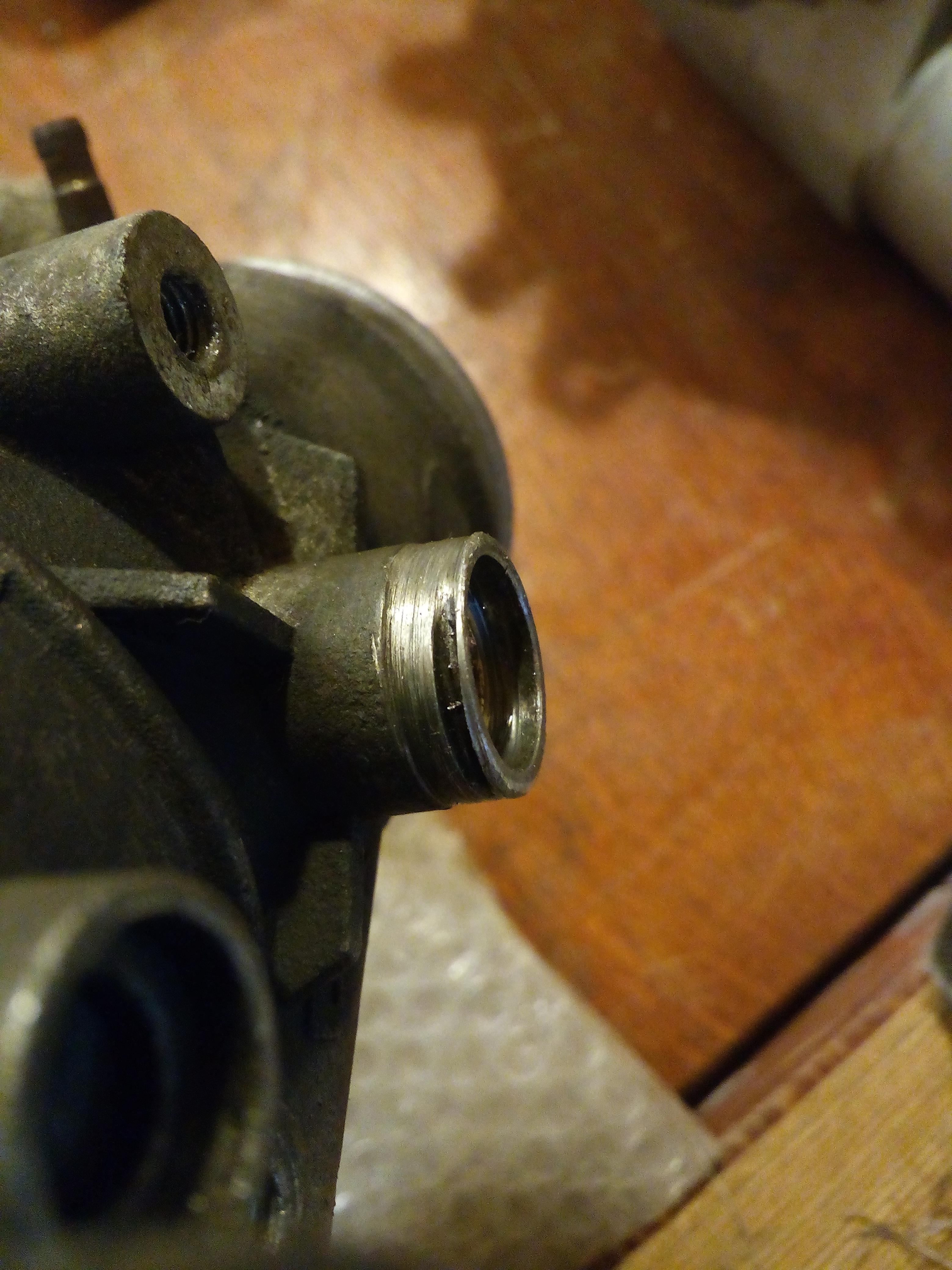

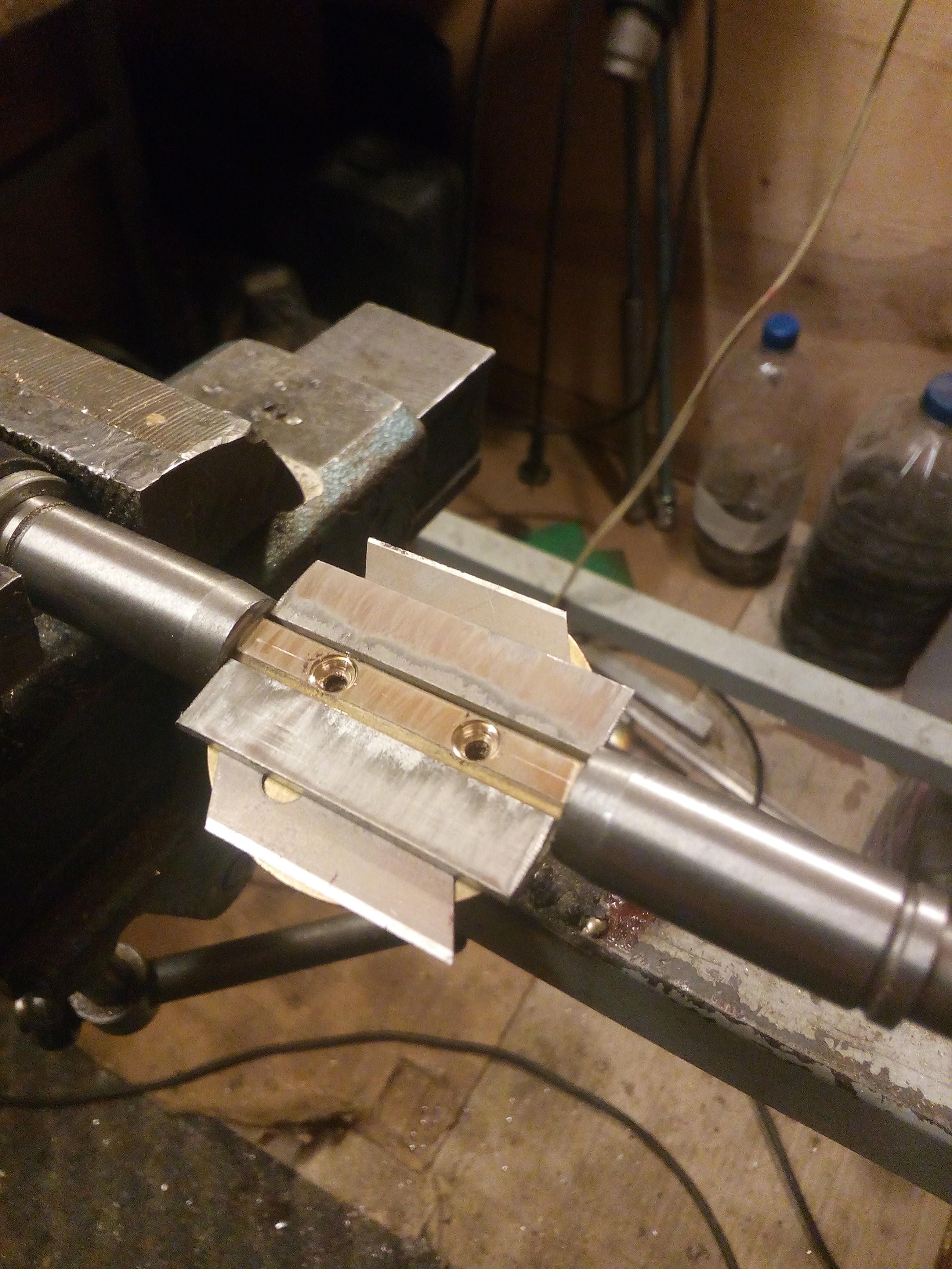

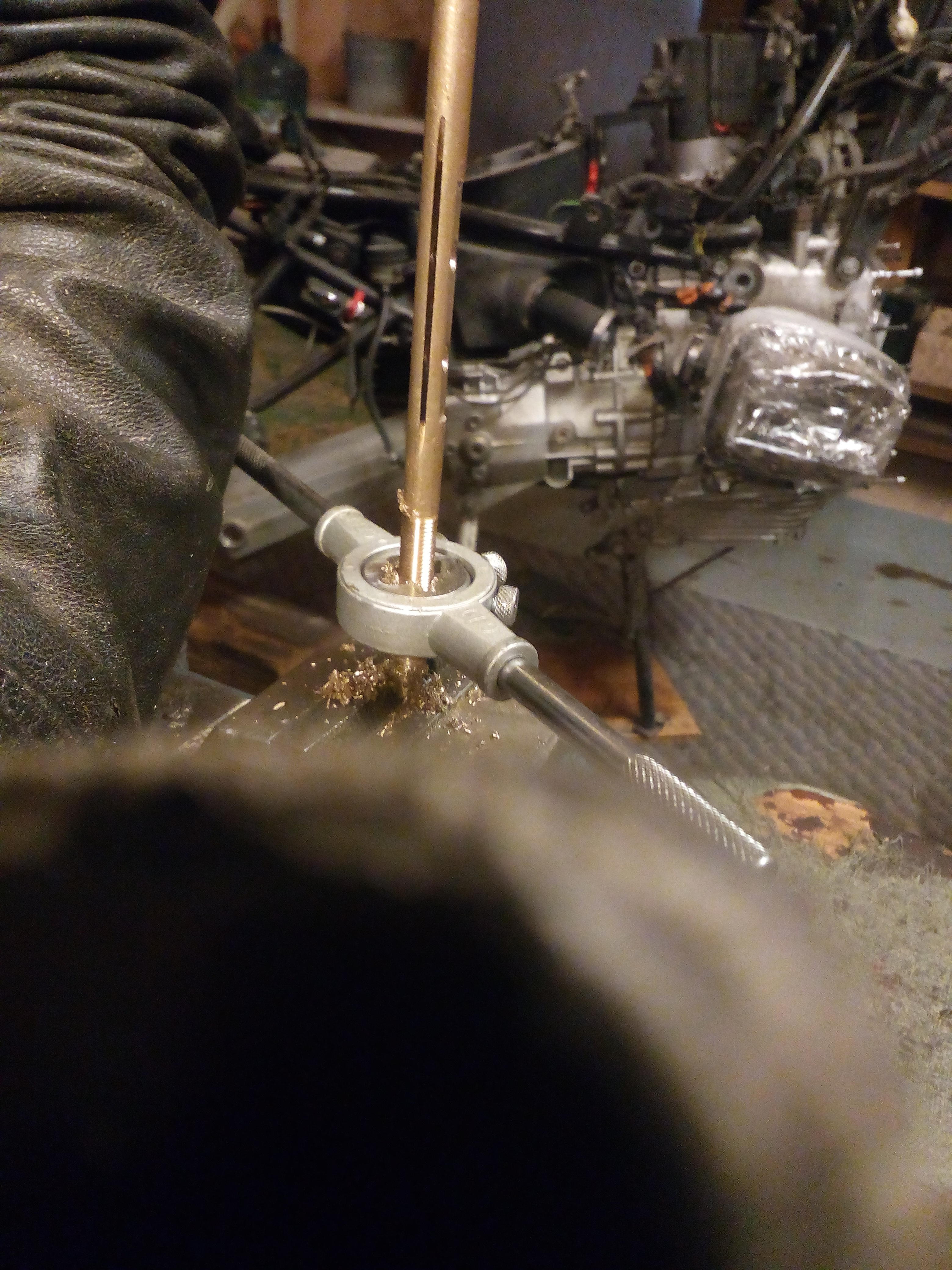

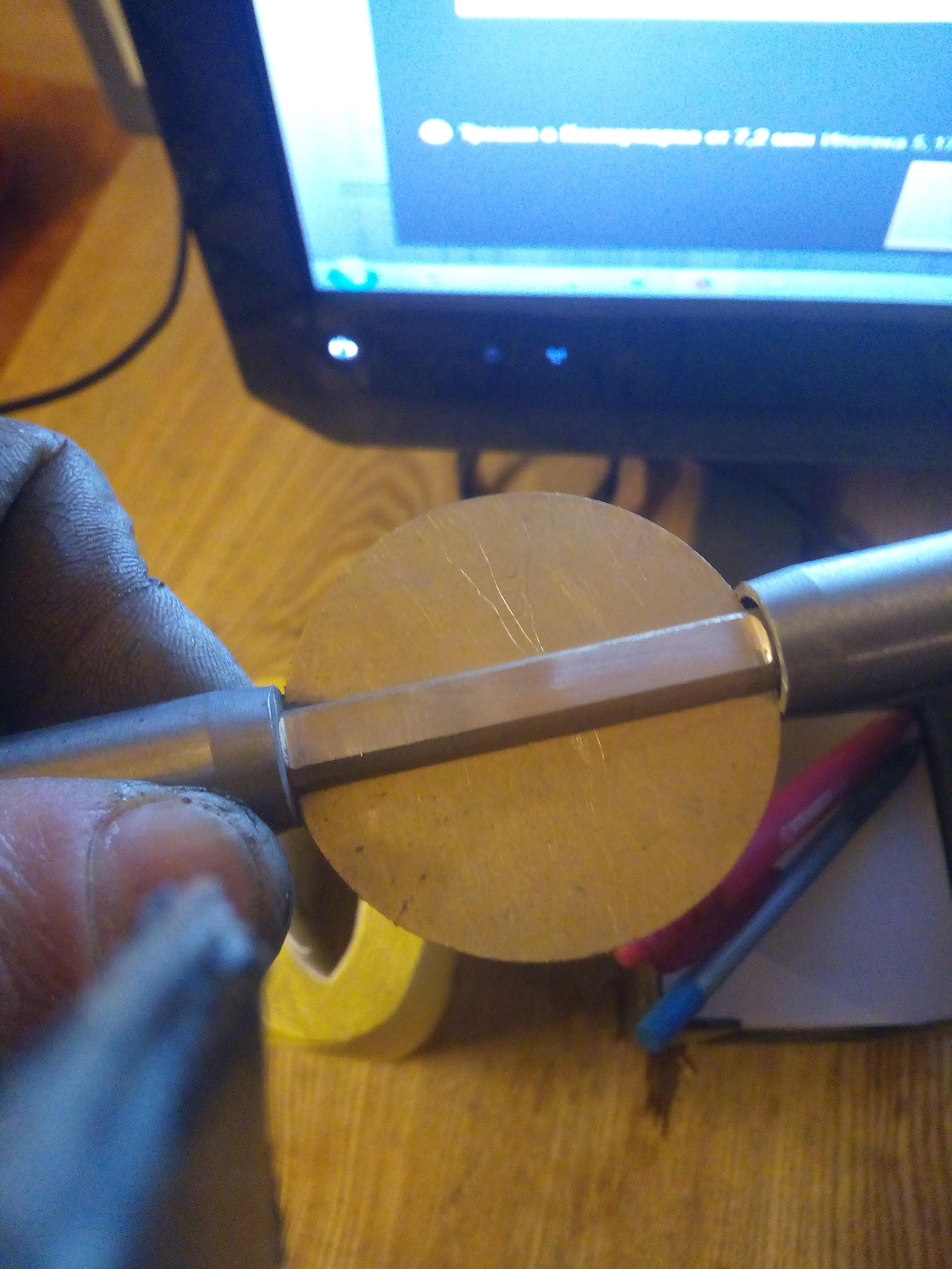

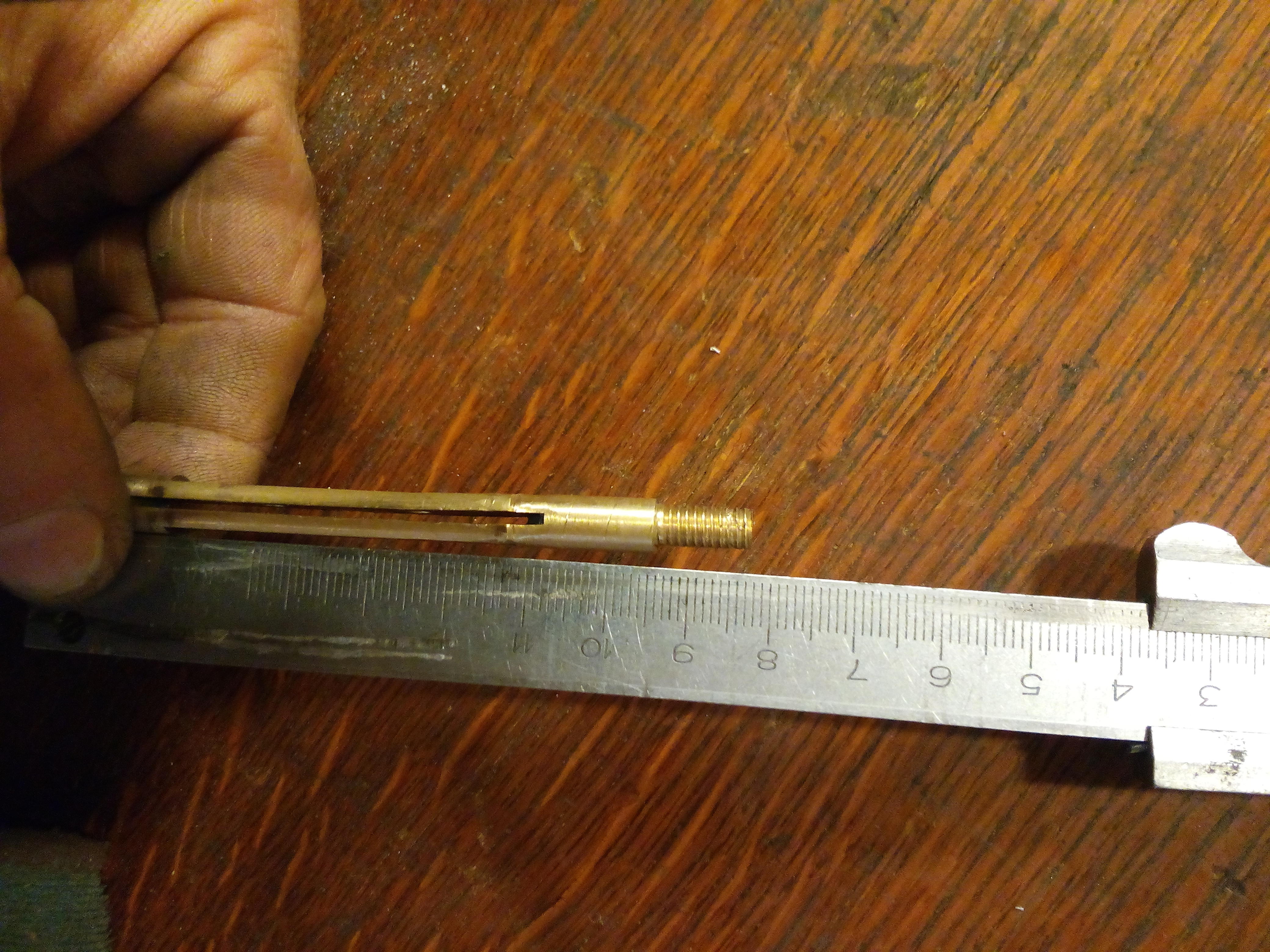

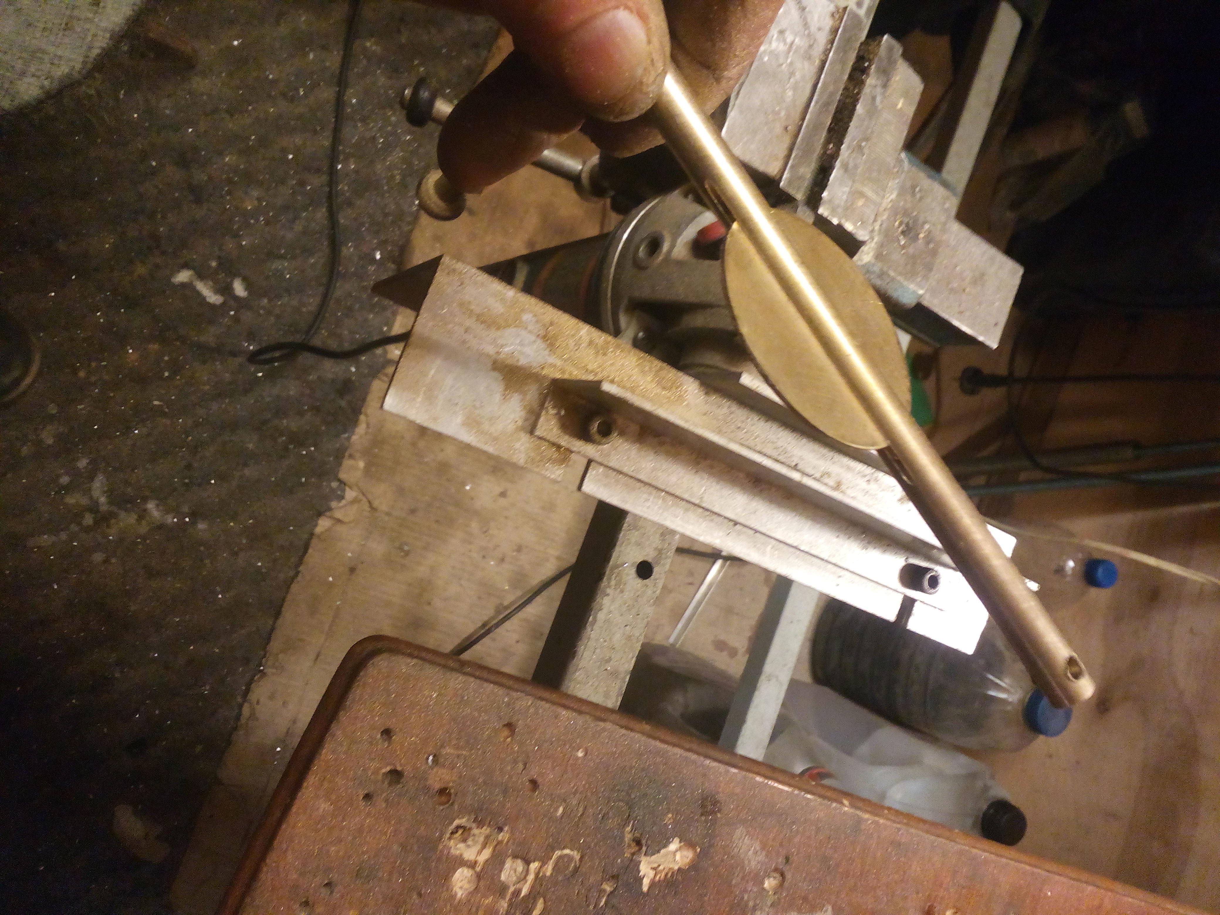

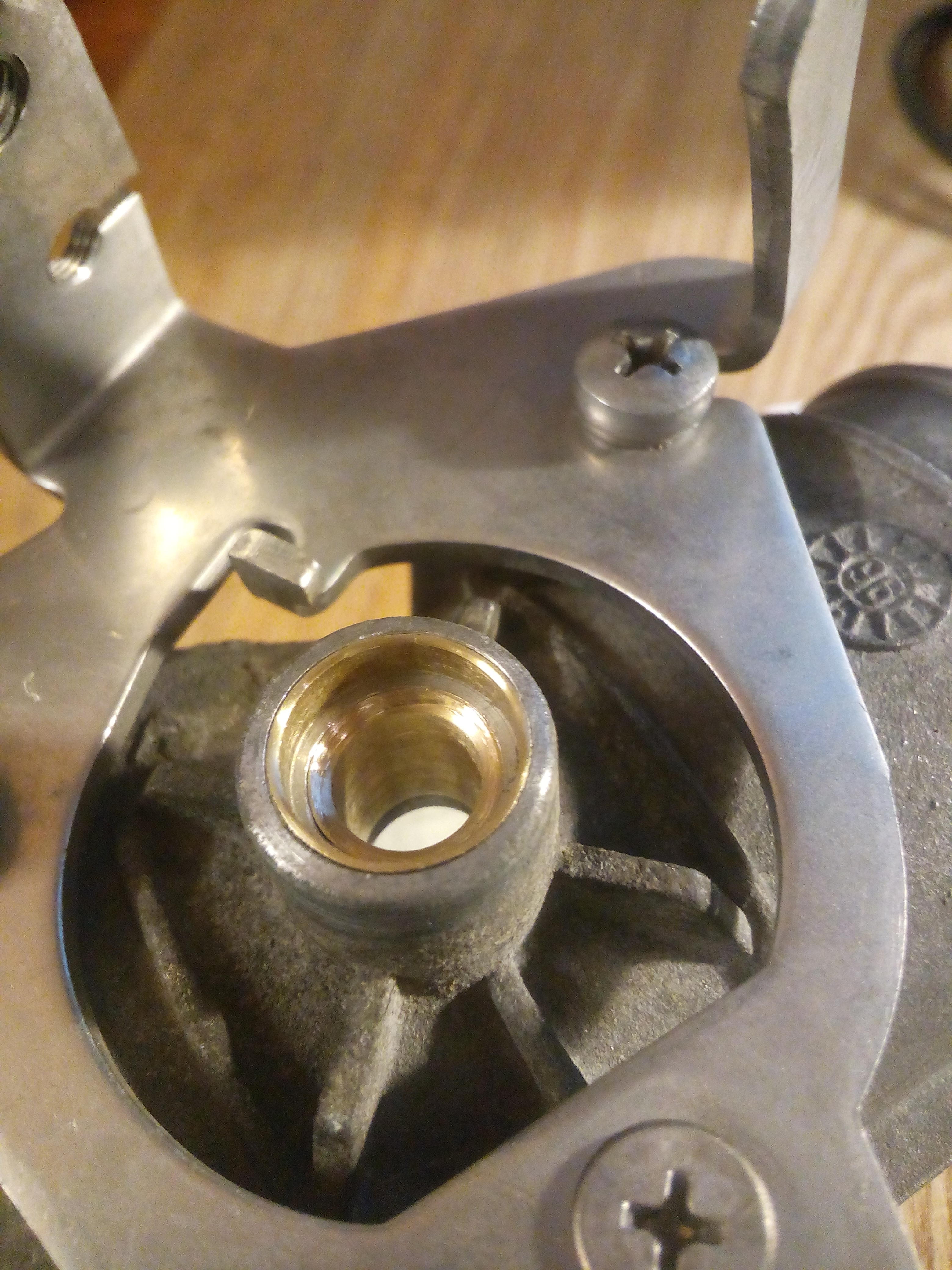

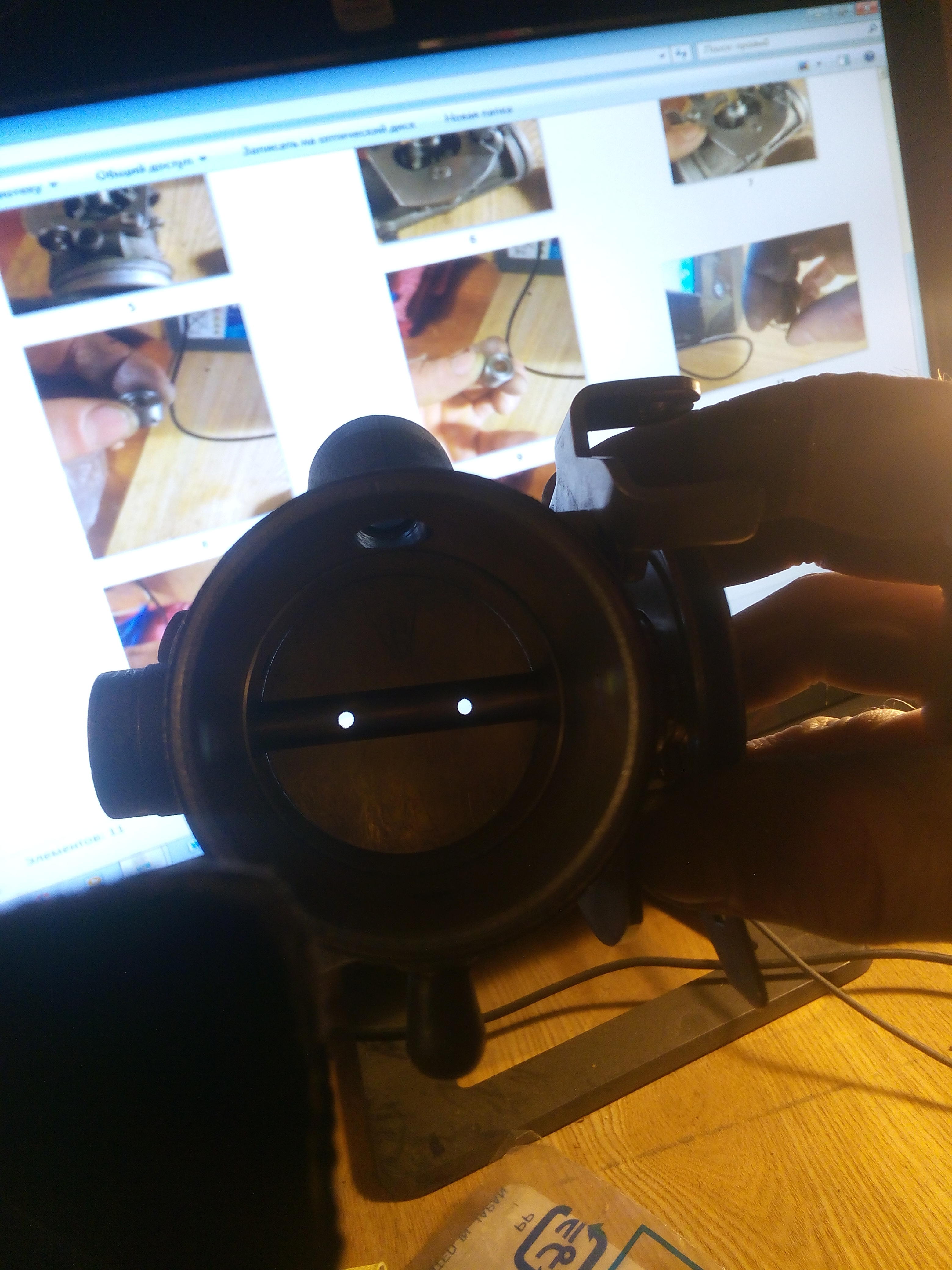

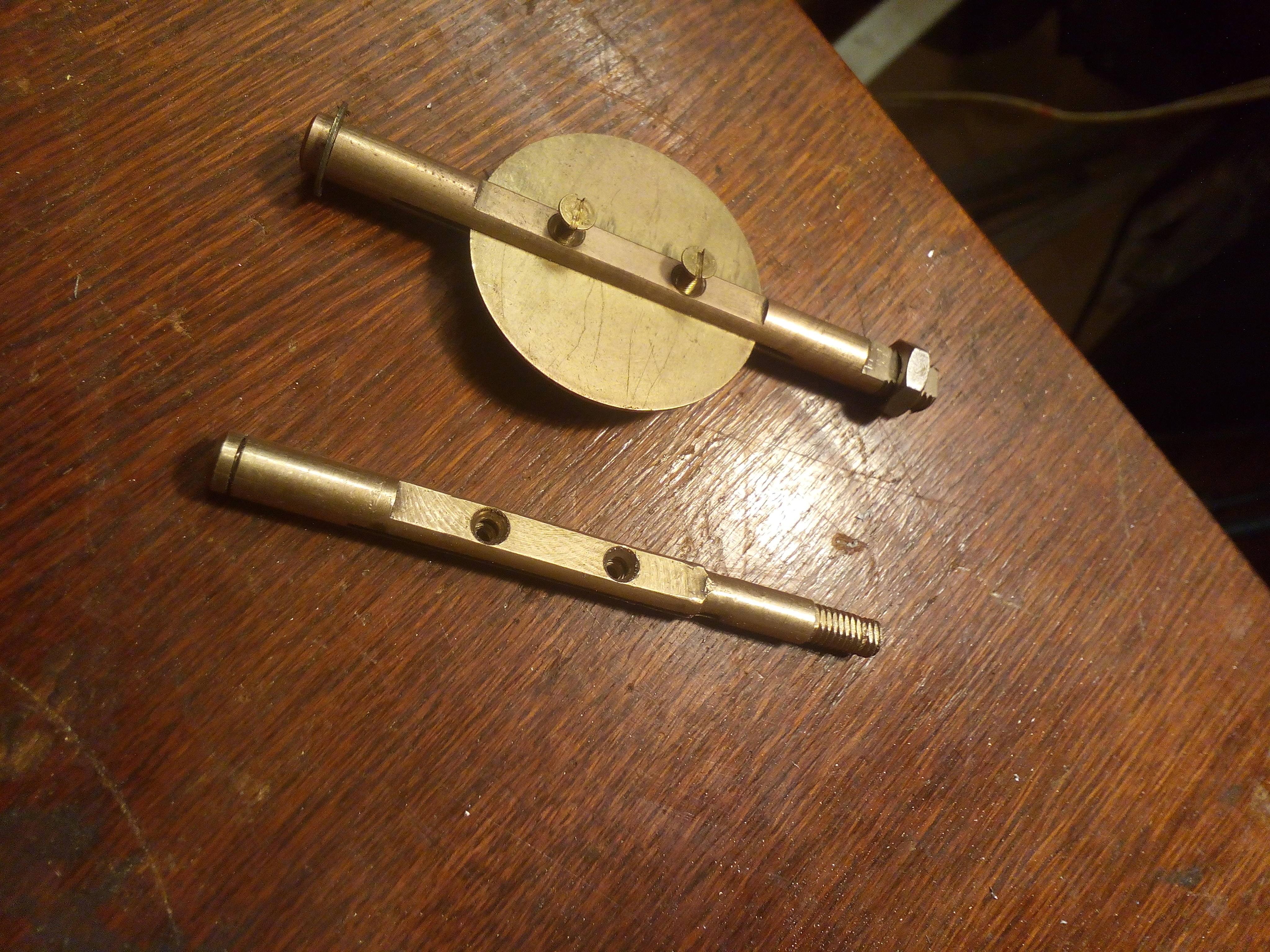

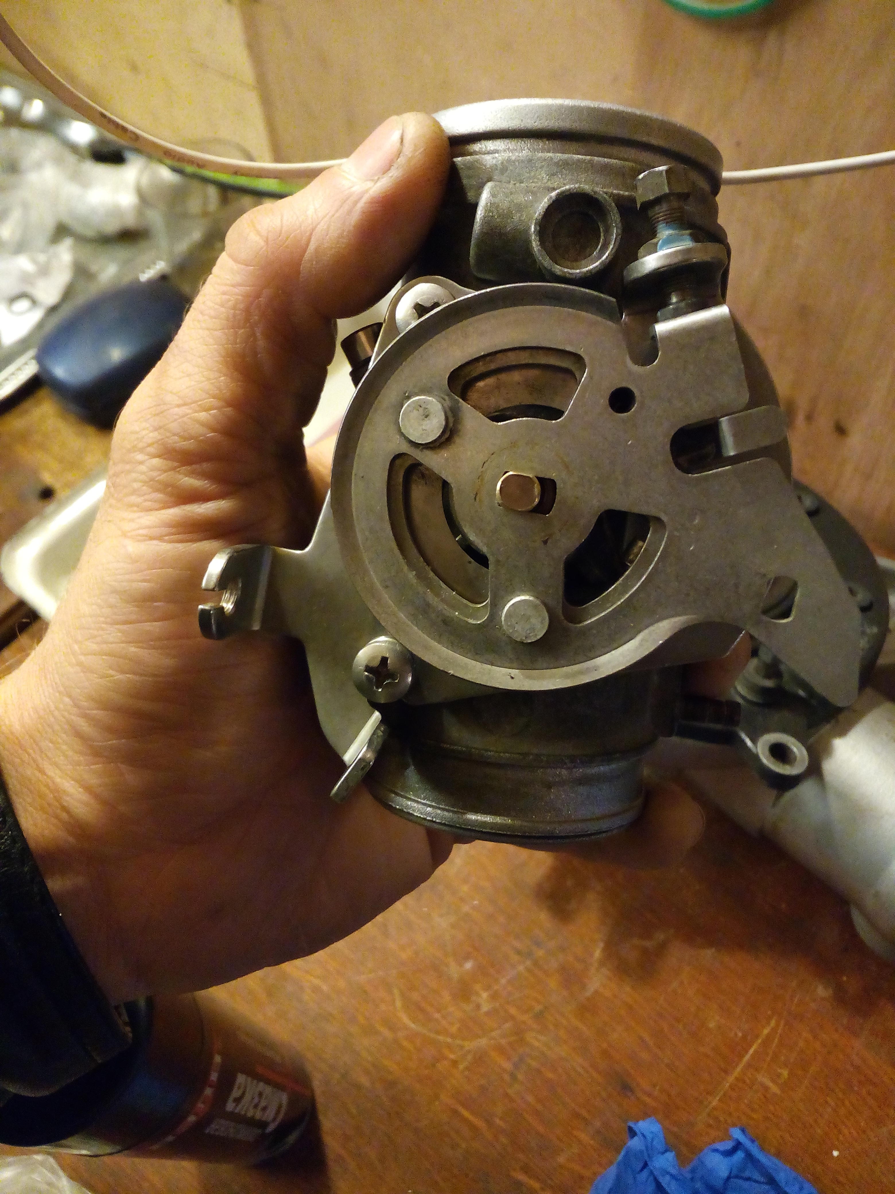

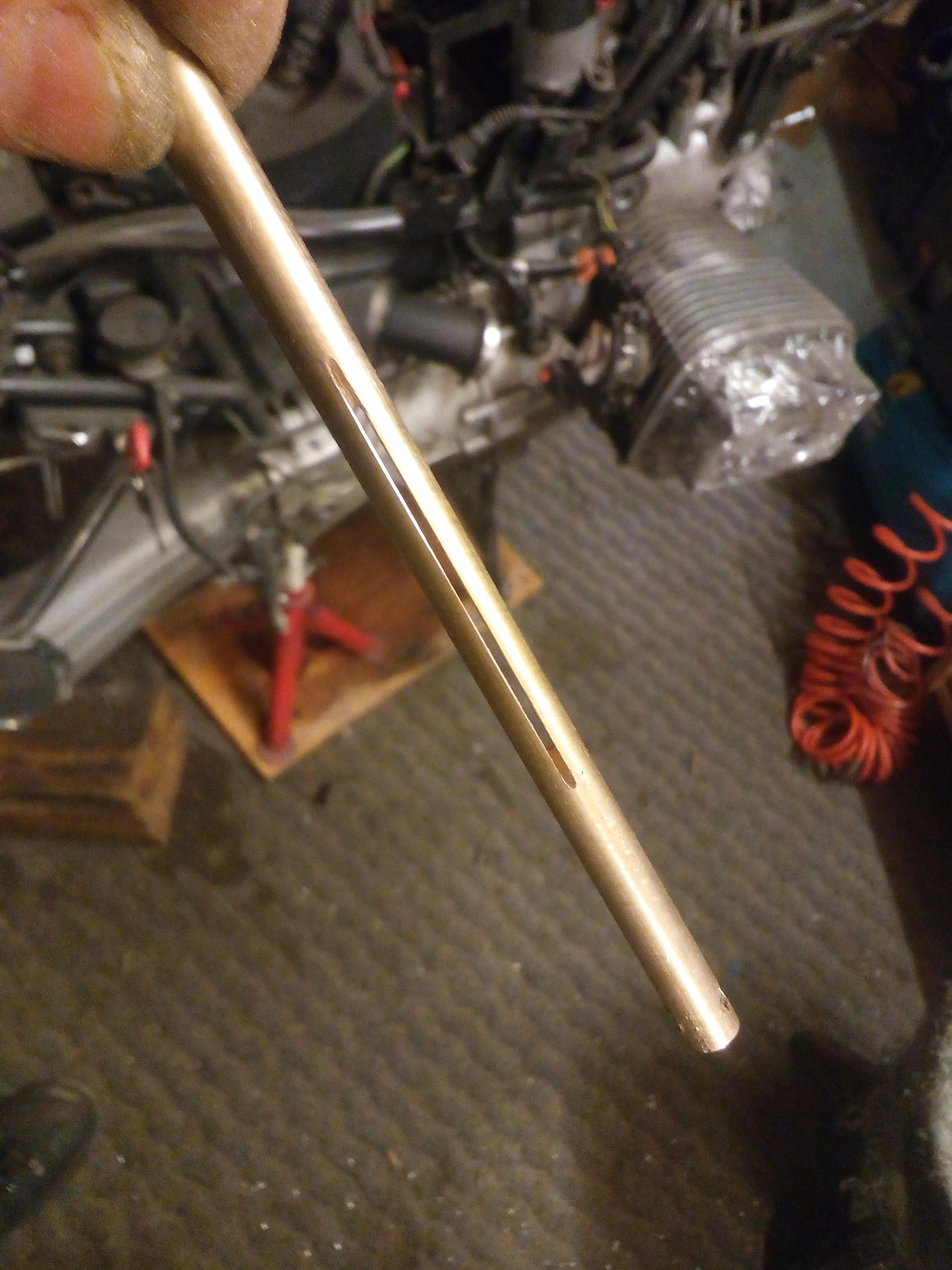

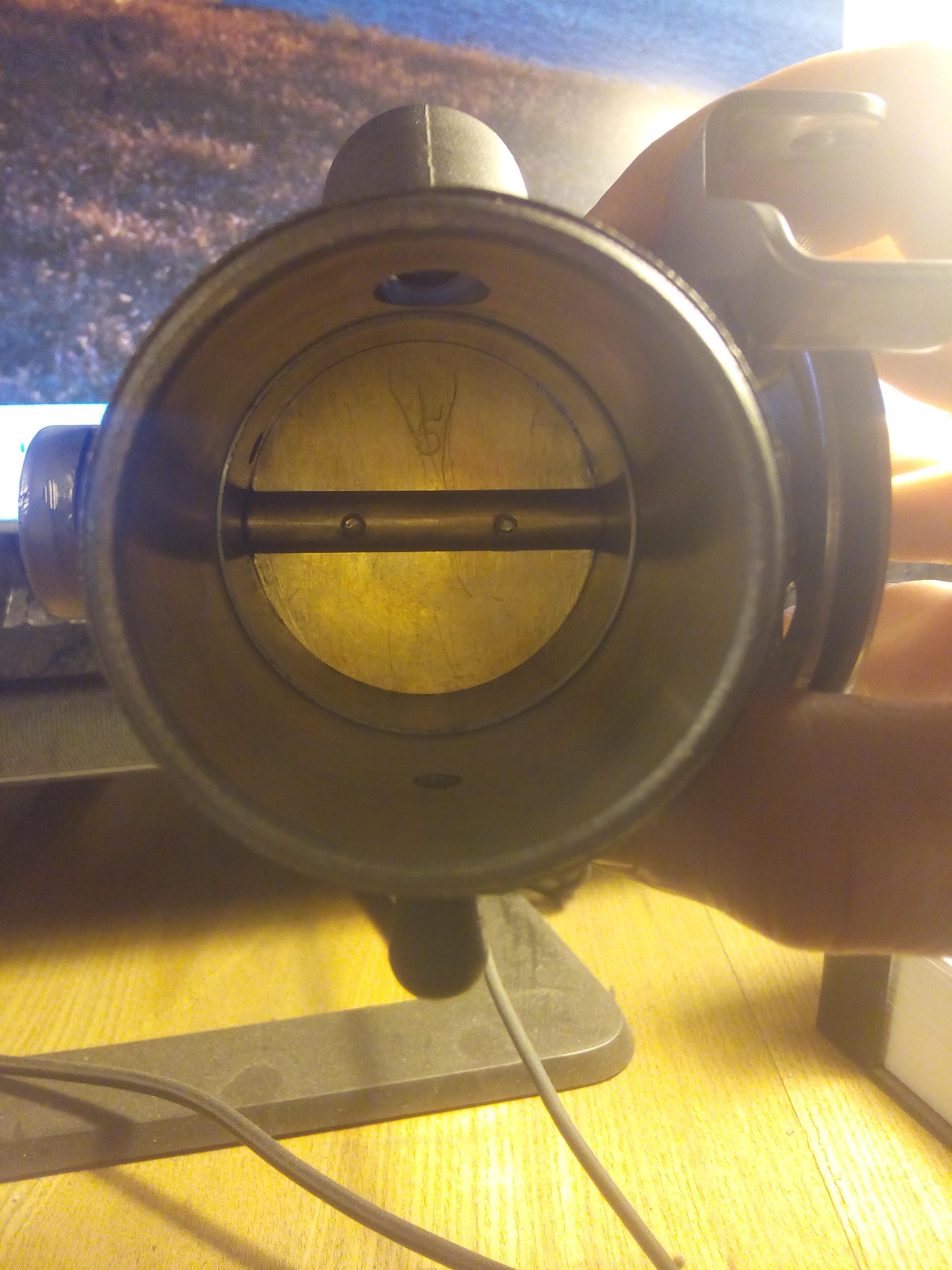

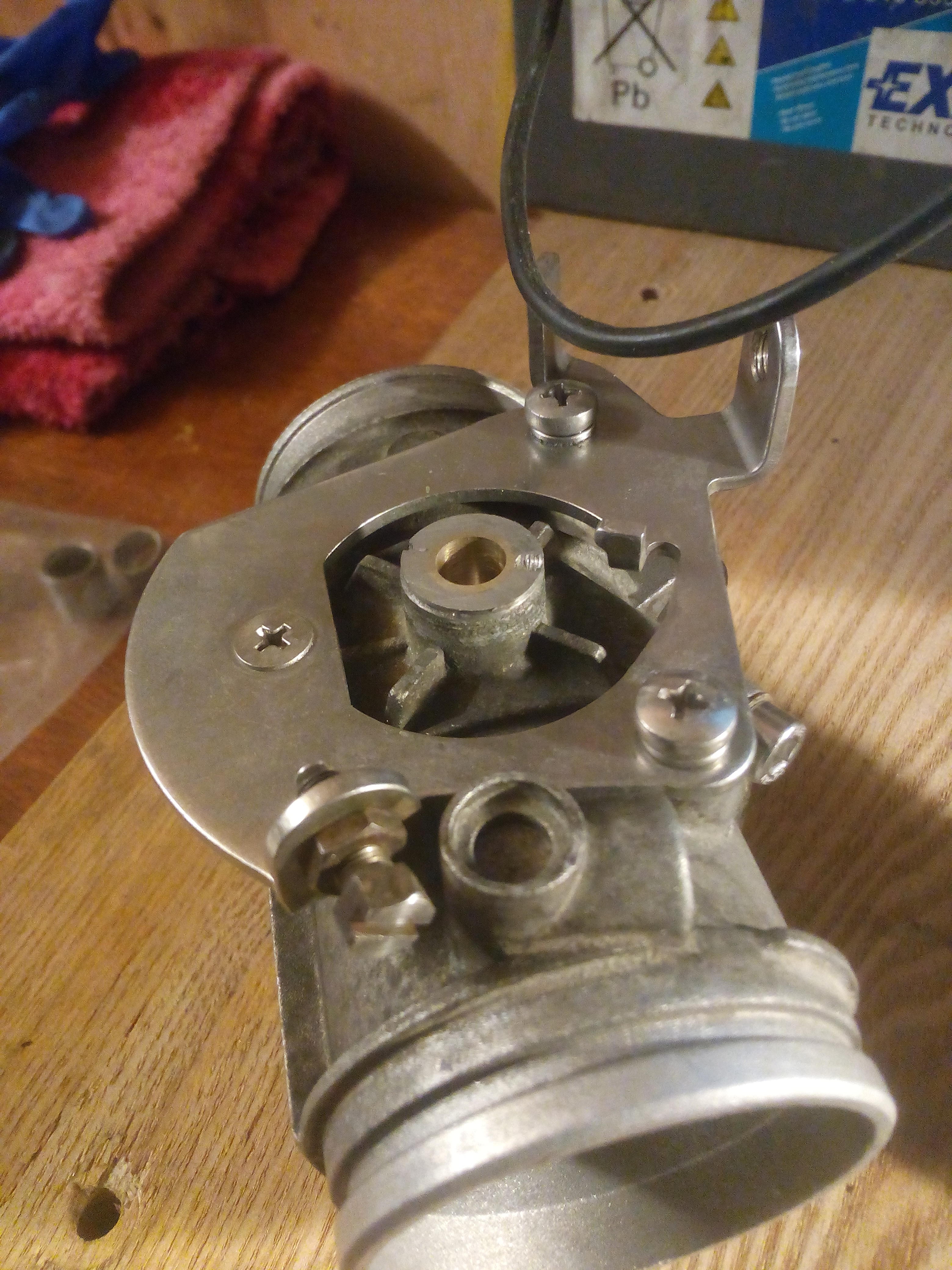

Правый дроссель прошел через более жестокие эксплуатационные испытания, и невзгоды выпавшие на его долю от недобросовестых "мастироф-ломастироф", потому было принято решение менять саму ось привода, ибо "отремонтированная" продолжала весело хлопать заслонкой и дальше, ну, и соответственно, ставить привод на подшипник, но уже с ремонтом посадочного места, ибо пружина привода, в следствие истирания втулки и оси с последующим смещением, вытерла капролоновую проставку на посадочном месте, и сточила металл посадочного, миллиметра на два.

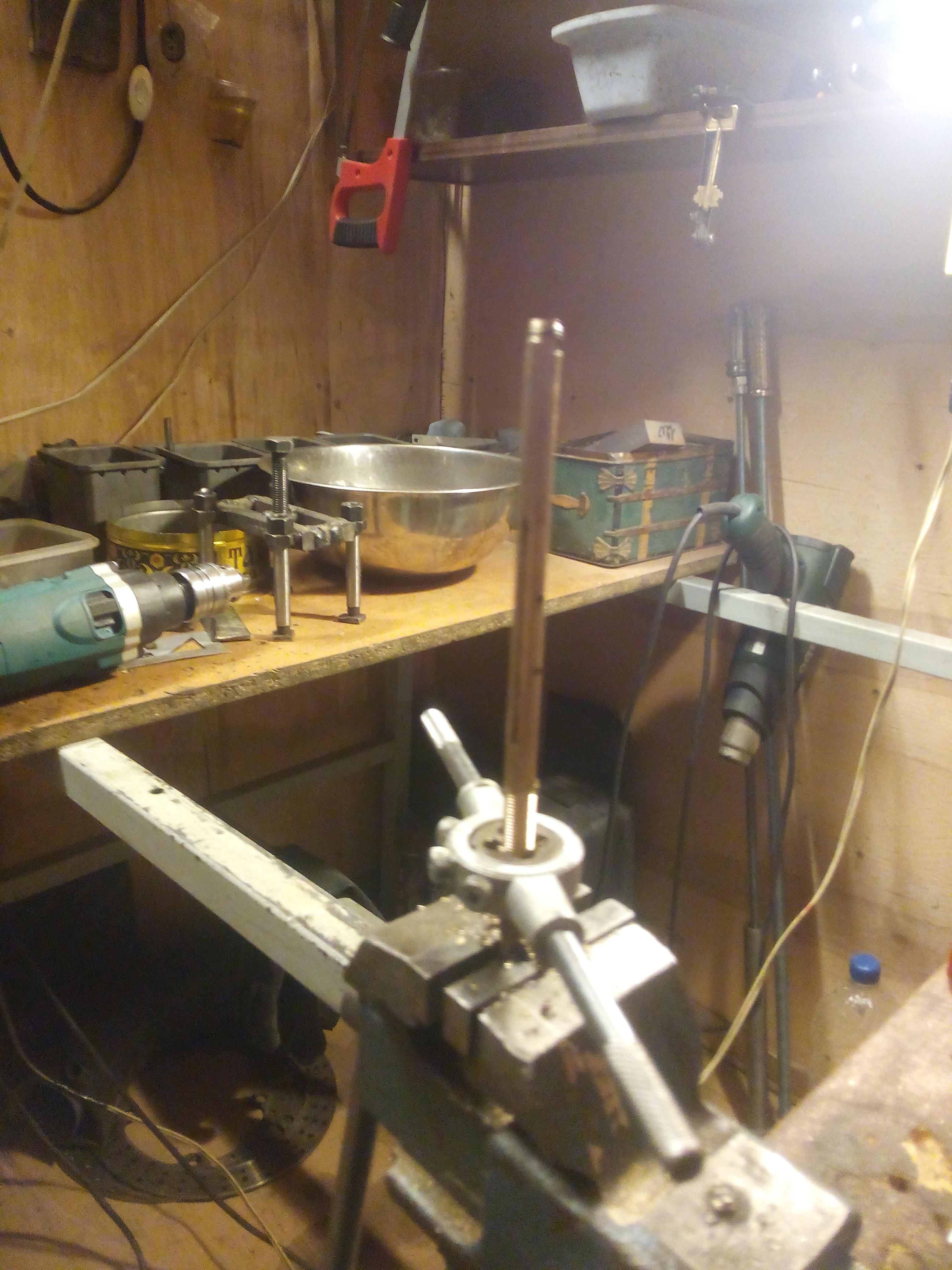

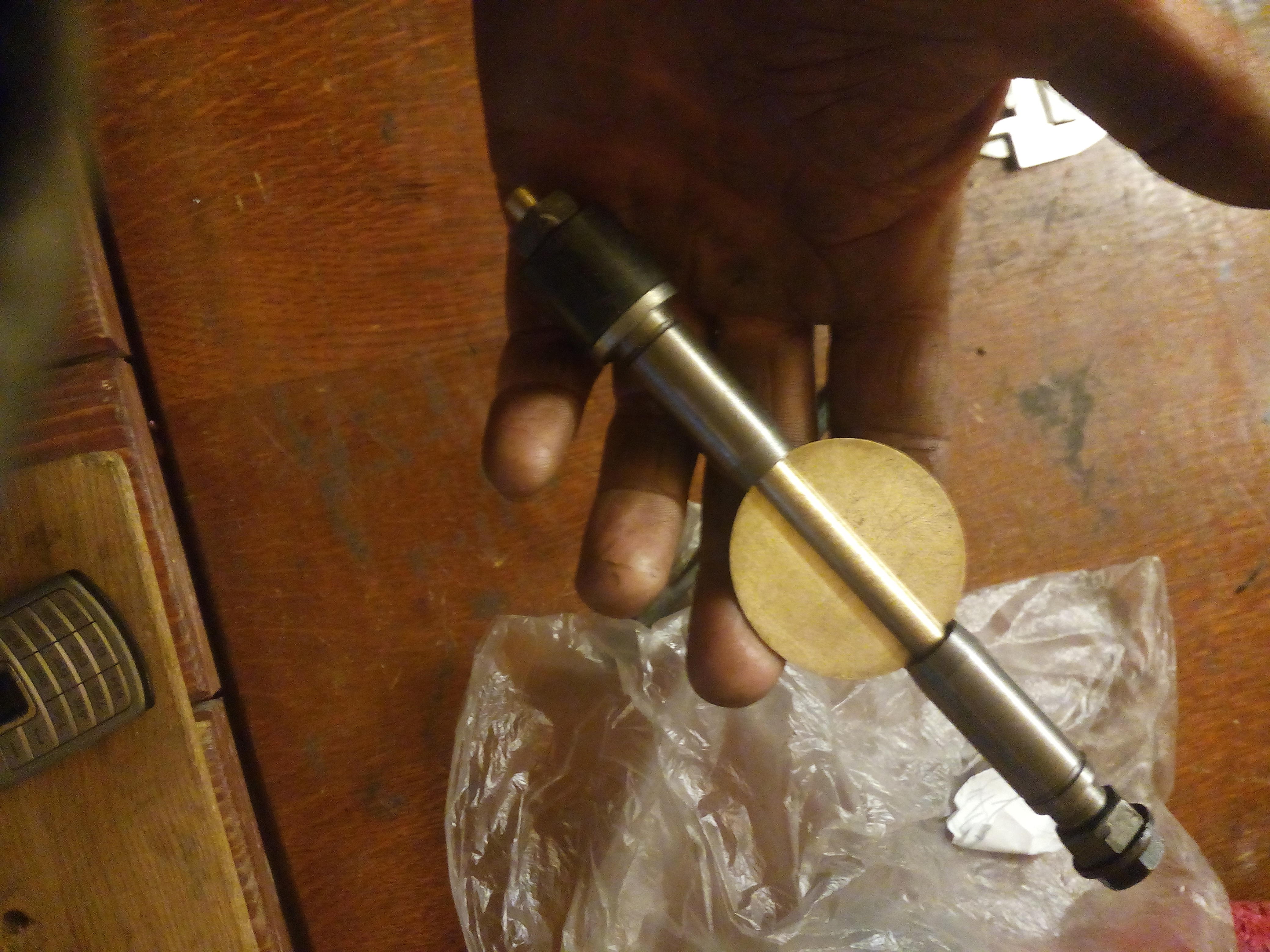

Как изготавливалась ось, ремонтировался дроссель, производилась установка самого подшипника и какой инструмент и оснастка в условиях гаража использовались, изложу завтречка, с подоробным фотоотчетом, ибо сейчас с телефона совсем неудобно и муторно.
