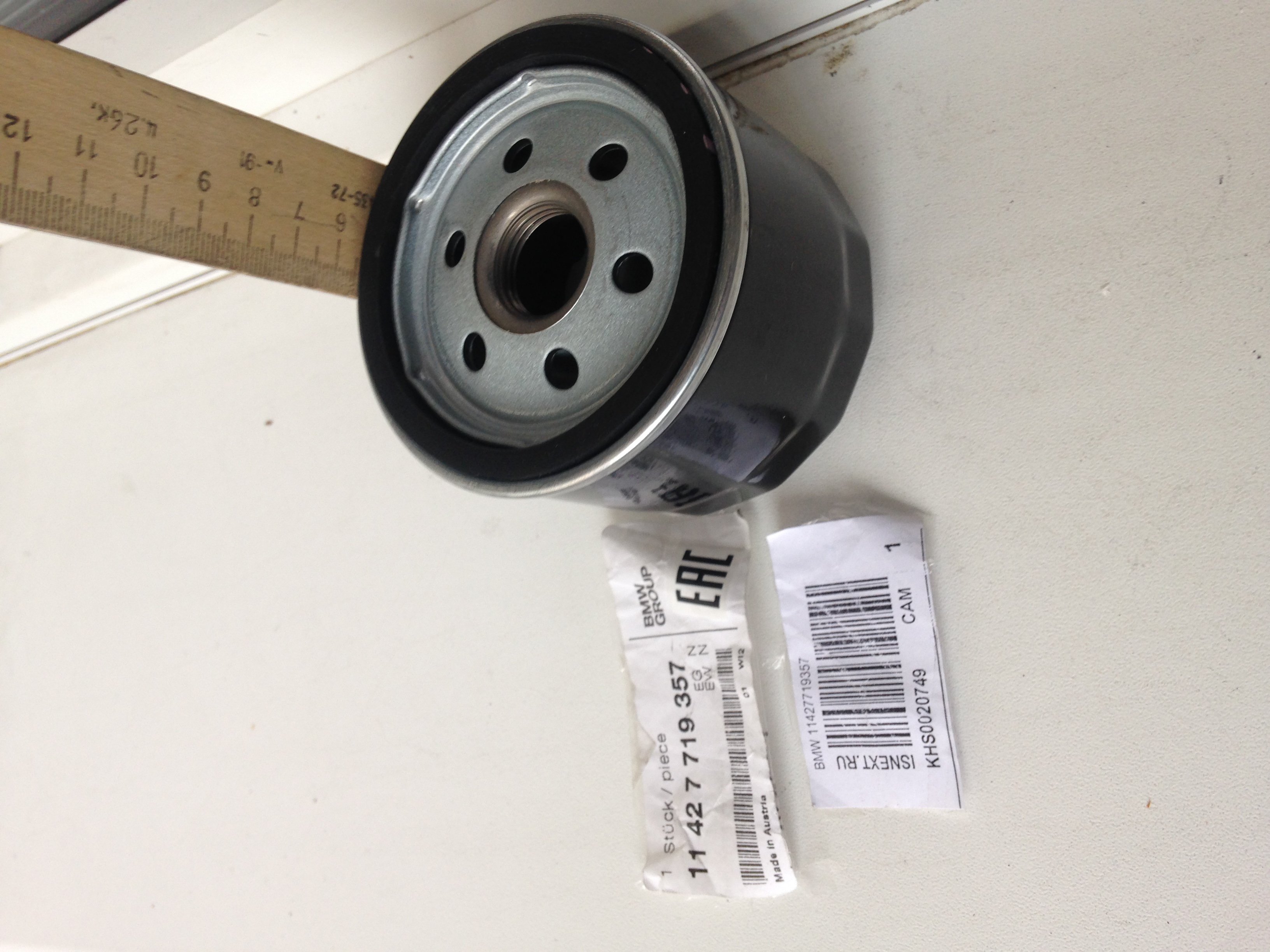

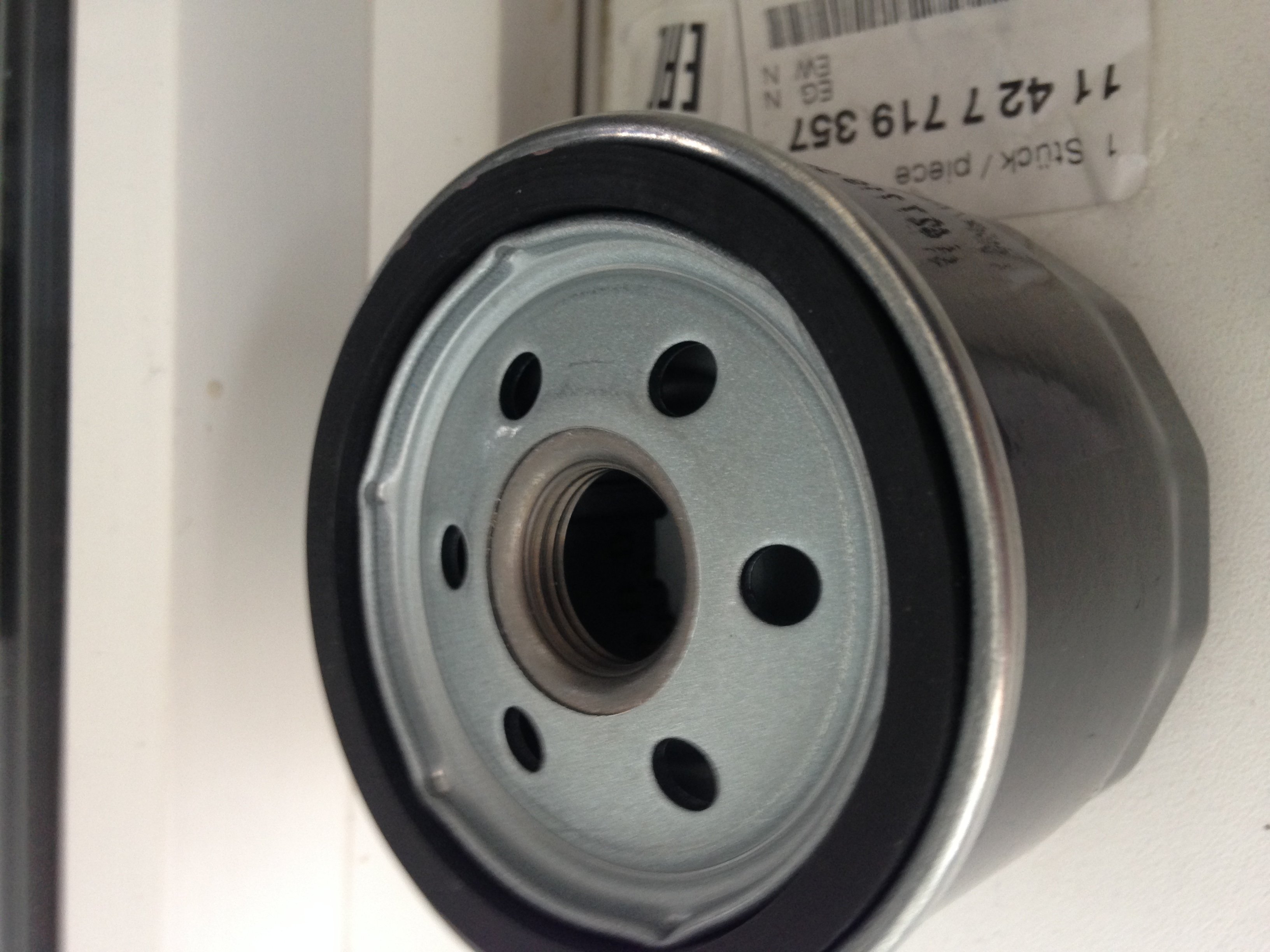

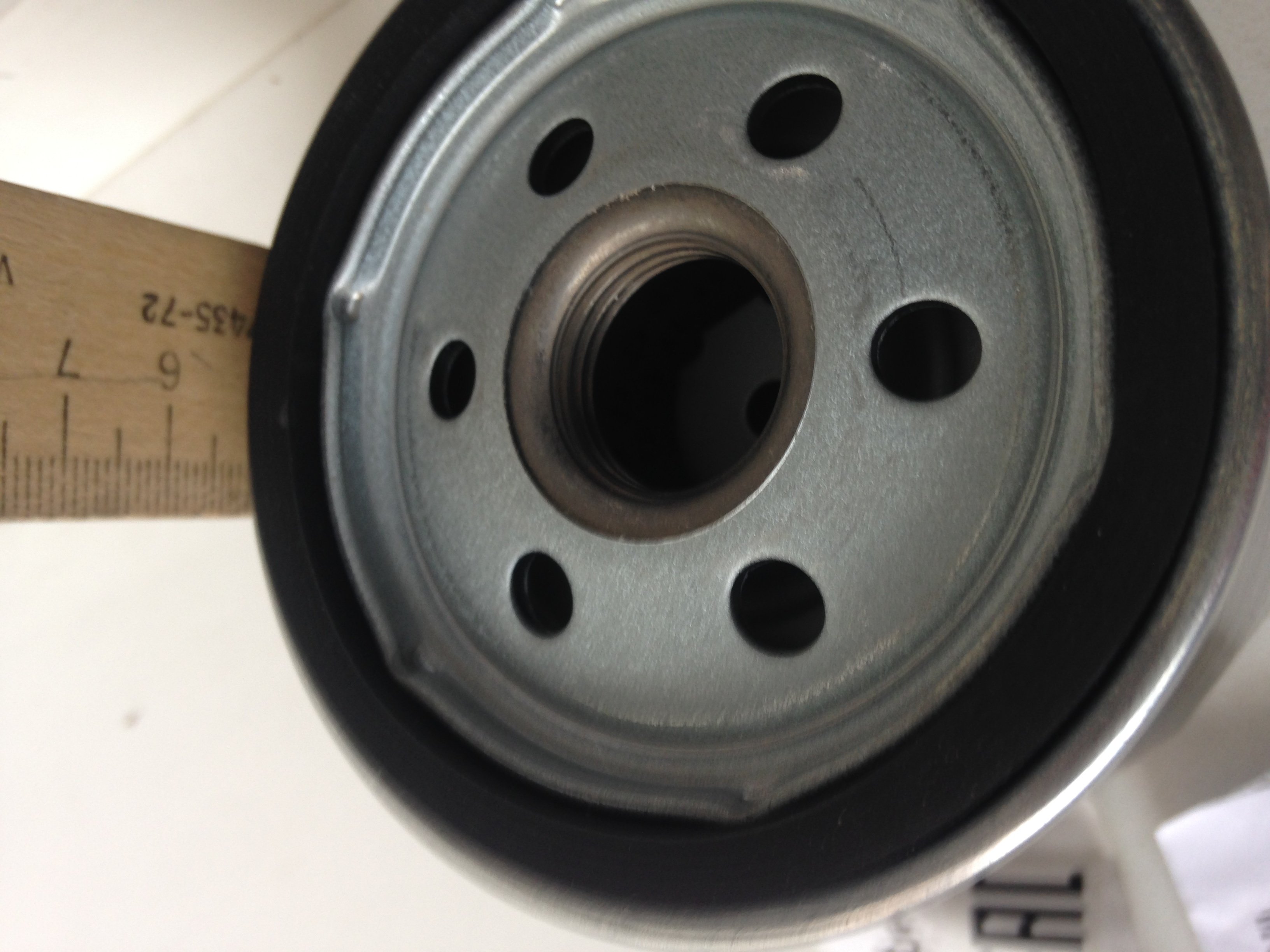

Приобрел через экзист маслофильтр БМВ 11427719357.
Пришел почему-то в целлофане, без картонной упаковки.
и почему-то без единой надписи на самом фильтре. Размер - 78 мм диаметр и 60 мм высота.
На нем 14 граней (не канавок)- хотя я видел с таким же партномером но с канавками.
Но есть у меня сомнения в пригодности этого конкретного экземпляра, и основное - не вижу обратного клапана (резинки) под маленькими отверстиями.
Подскажите кто в теме:
1. Должен ли быть обратный клапан (резинка) под отверстиями, или этот клапан здесь другой конструкции и находится внутри?
2.Какой парт номер маслофильтра применяется на водяных гусях с 2017 года? каковы его размеры?
3. Возможно ли то, что фильтр 11427719357 только для К-серии, как писали в соседней ветке? или он универсальный? https://bmwclubmoto.ru/showthread.p...K1200S-R-GT-Метаморфоза?highlight=11427719357
и еще вопросик - воздушный фильтр MANN C18008 Подходит для обычного водяного (не адвенчера) с 2017 года? и какой партномер (если не оригинала) посоветуете?

Ну вообще-то у гуся масляный фильтр имеет номер 11427721779.
Все фильтры БМВ, кроме *357 поставляются в коробках.
Этот номер идёт для моторов серии F800

А 11427721779 именно для водяного или универсальный? почему то екзист каталог его не включил в k50 применимые запчасти.

Хотя, эти фильтры идентичны по конструкции и взаимозаменяемы, но что бы тебе не ответили, ты всё-равно будешь сомневаться.
Т.ч., просто потрать еще 1000 руб. на "правильный" фильтр и ничего не спрашивай.....

цена вопроса для 11427719357 - 880 р (екзист) или 1500р (у официалов) - как тут не заморачиваться....
при разнице в 10% не стал бы. Но в 2 раза - это слишком.
еще посмотрел- 11427721779 в экзисте -981 руб. в cats@- 1176.
Если не оригинал, то посоветую K&N KN-160 http://kn-filter.ru/product/kn-160/
или KN-164 http://kn-filter.ru/product/kn-164/
цена вопроса- 880 р (екзист) или 1500р (у официалов) - как тут не заморачиваться....
Тогда, ставь и не засирай себе мозг.
Или покупай тут: https://www.isnext.ru/Main/Prices/101319352?code=11427721779
Спасибо! но я вижу что у KN 160 и 164 разные диаметр и высота. Они оба подходят? посадочное место одинаково?
А по воздушному фильтру Mann C18008 что скажете?
воздушный фильтр оригинал, я так понимаю - 13 72 7 726 799 (1543р), на экзисте его аналог C18008 (589р)
Они оба подходят, т.к. идут на одни и те же моторы. K&N KN-164 относится к серии POWERSPORTS и у него штора синтетическая, а не бумажная, как у KN-160.
Про Mann C18008 ничего не скажу, т.к. даже не знаю, где его взять.
Но фильтрами MANN полжизни успешно пользуюсь.
