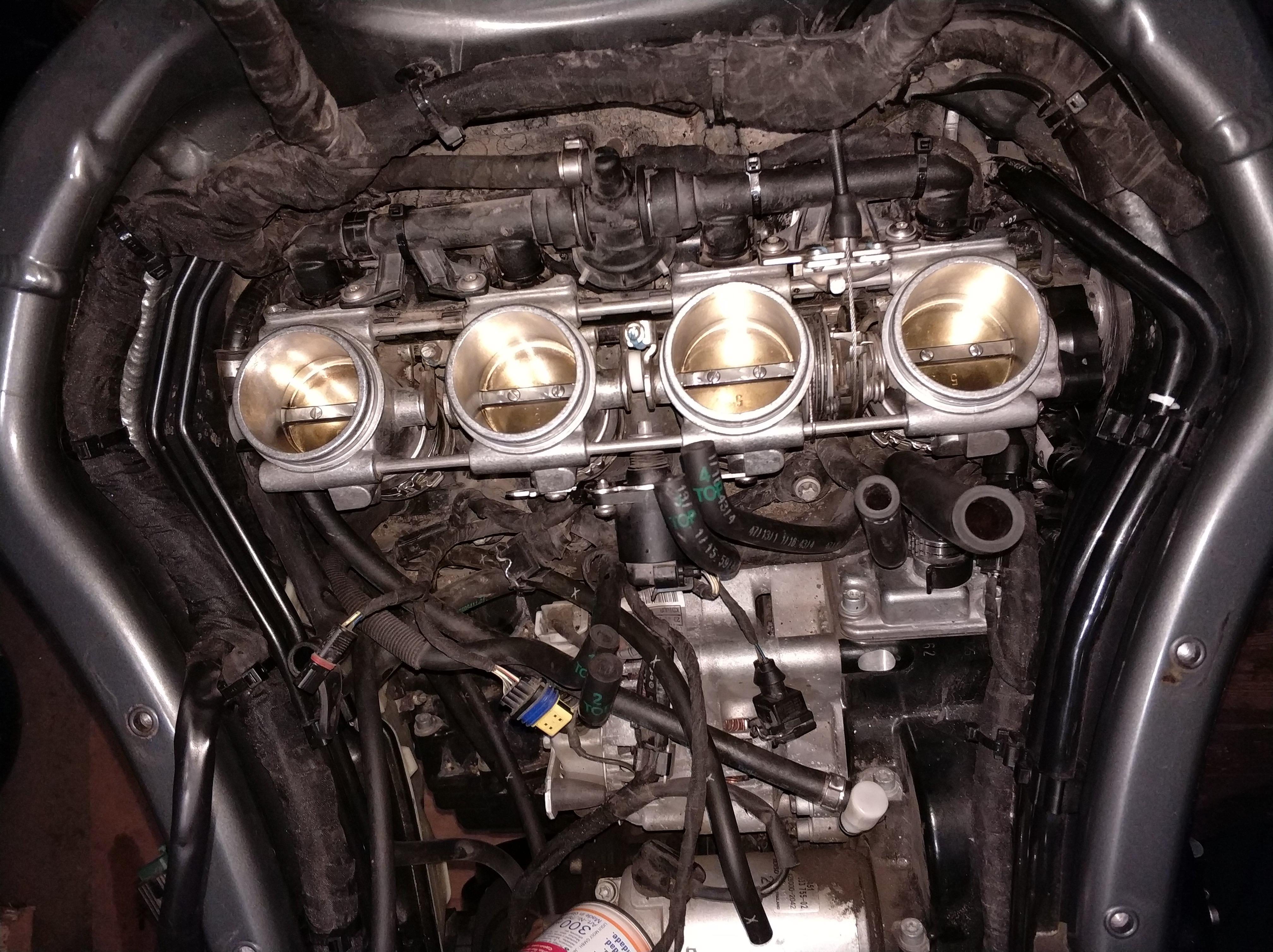

Привет. Сегодня снимал бак и обнаружил масляную грязь IMG_20180103_152801.jpg IMG_20180103_151139.jpg
Помыть и забыть?
Заслонки как помыть? Ссылки есть?
Спасибо. С Новым годом!
Помыть и забыть?
Это не грязь, а так - следы. Бывает льёт так, что лужи масла в корпусе фильтра, и не на старых, а вполне себе только из салона.
Особенно, когда уровень масла по максимуму.
Протереть и забИть... :biggrin:
О каком моторе речь? F800 или К1300?
вот у меня фильтр бензом пахнет сильно, это нормально?)))

М-да... мототоксикоз накрыл по-полной.)))
Масло в эирбоксе - это абсолютно нормально.
GiV_77rus
Такой какашкой обрастать снаружи детали не должны по-любому. Херня какая-то иначе.
В автомобилях ставят маслоотделители сложной конструкции, чтобы не обрастало, и там все-равно масло попадает.
А в мото напрямую сосёт из картера. Что удивляет-то...?

Не уверен, но мне кажется это картерные газы, на всех мотах глушил эту грязь, на м109р тянет так, что начинает течь, где-то у америкосов есть тест без и с картерными газами - разница в 1-2л.с плюс чистота в смесе ;) имхо

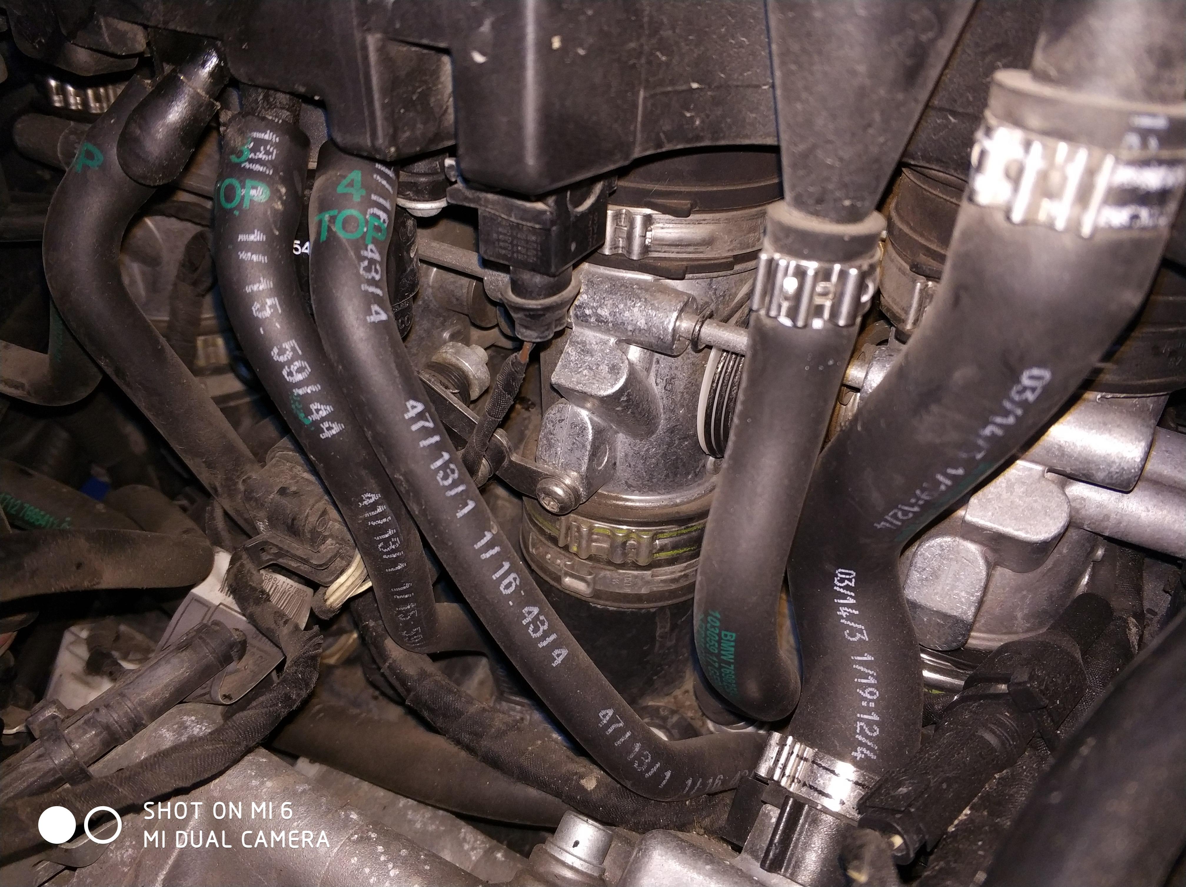

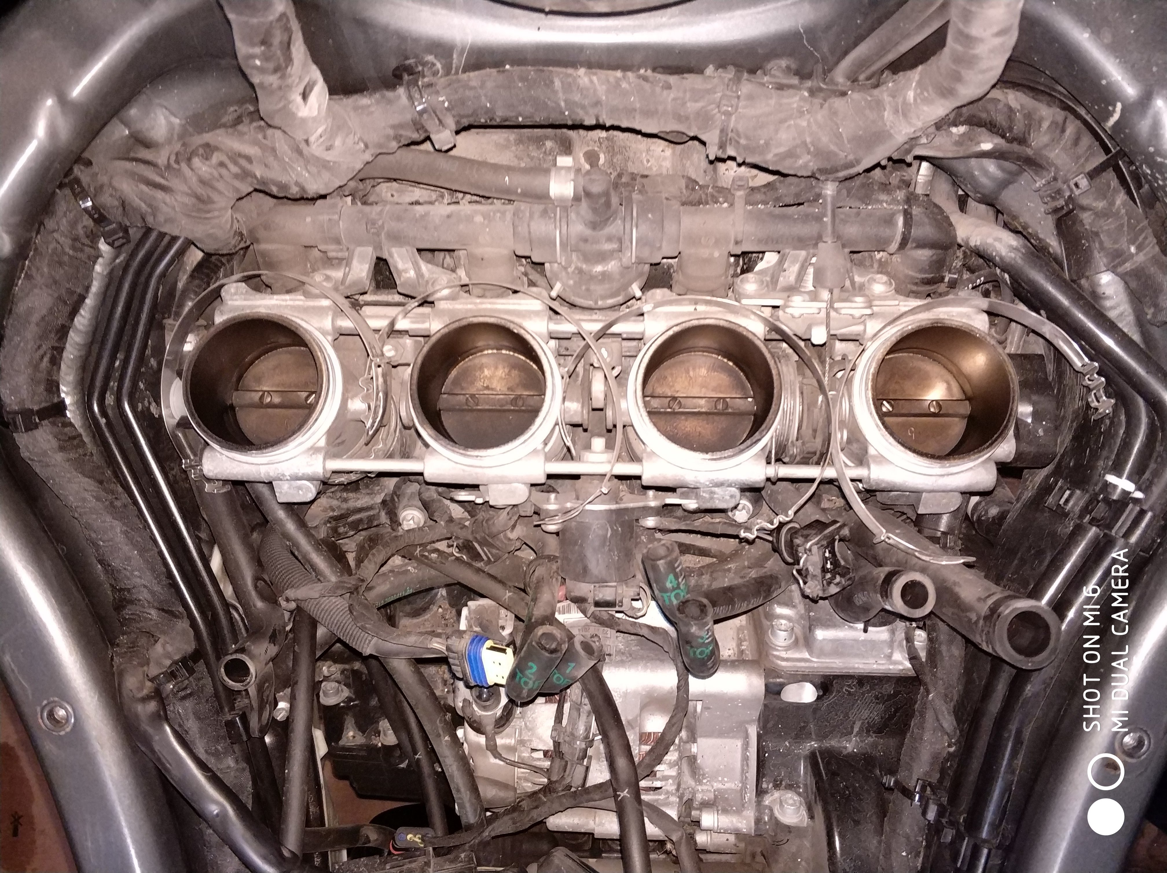

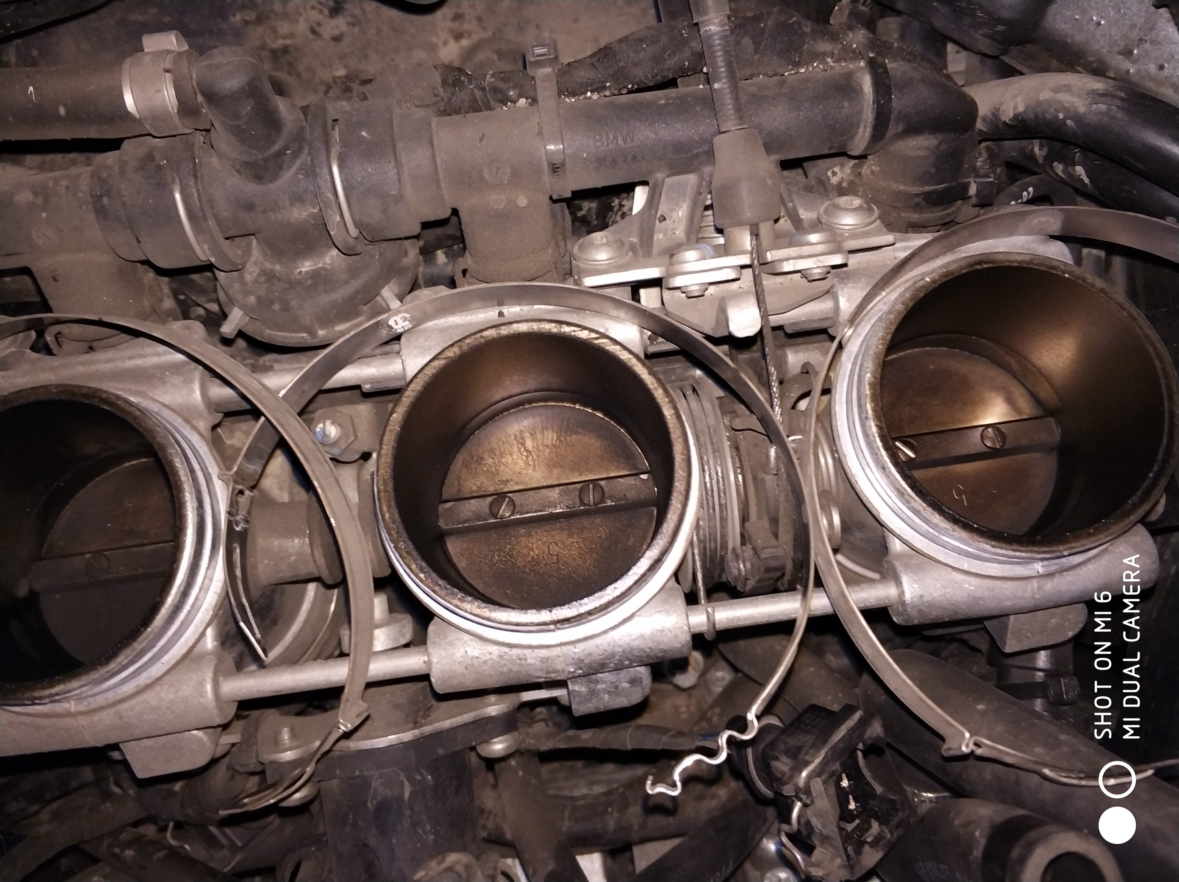

Пробег почти 30 т.км. Заслонки в грязном масляном налёте. Мыть или не мыть?
Можно помыть, хотя ничего страшного на фото не увидел.
В целом у КС/КР особенность мотора такова, что при загрязненных воздушных фильтрах через вентиляцию картерных газов начинает тянуть масло в аирбокс. Как следствие грязь и жор масла.
Так что имхо почистить дроссель, заменить фильтра и дальше катать в удовольствие.
