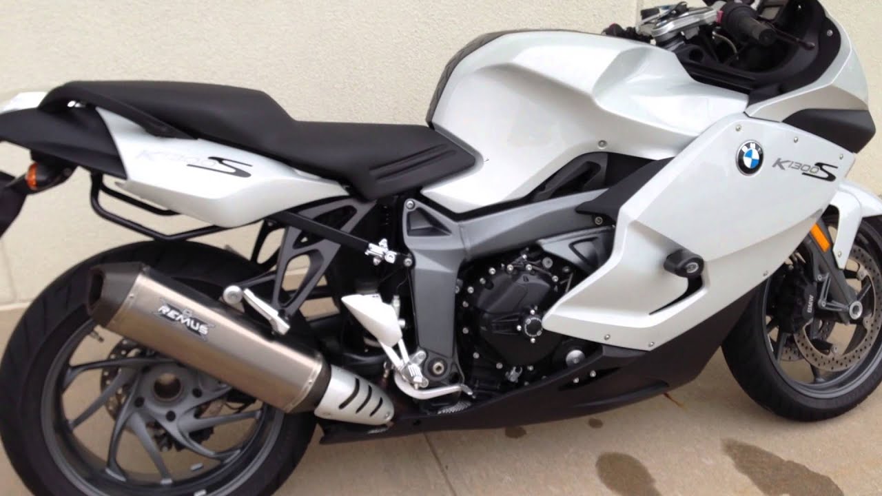

Про ЛеоВинчи забыл. У меня на 1200 как раз такой был. Отличный вид, отличный звук.
Ремус выглядит как самоделка из ара- сервиса.

1. взять лом и сделать дырку насквозь через сопло выхлопа :) недолго, дёшево, не очень точно и потом, если что, очень трудновосстановимо. Но громкий рёв будет обеспечен.
или
2. нужна болгарка с самым тонким диском, сварочник и сварщик достаточной квалификации.
отрезаете нежно, всё внутри вынимаете, свариваете обратно. В идеале внутрь вварить кусок дырявой (просверленной) трубы и наложить стекловаты в металлической сетке.
Аля пламегаситель сделать, ну и какую-то термозащиту наружной обшивки обеспечить.

Делал сам на Ф800Р.
Взял старый, отпилил торцы.
Внутрь вставил перфорированную трубу, вокруг все забил специальным наполнителем. Да! Первый слой - вата из нержавейки.
Собрал обратно культурно на заклепках - от оригинала не отличить.
Пиши, могу фотки прислать.
Забыл главное - звук... не звук - а песня!
