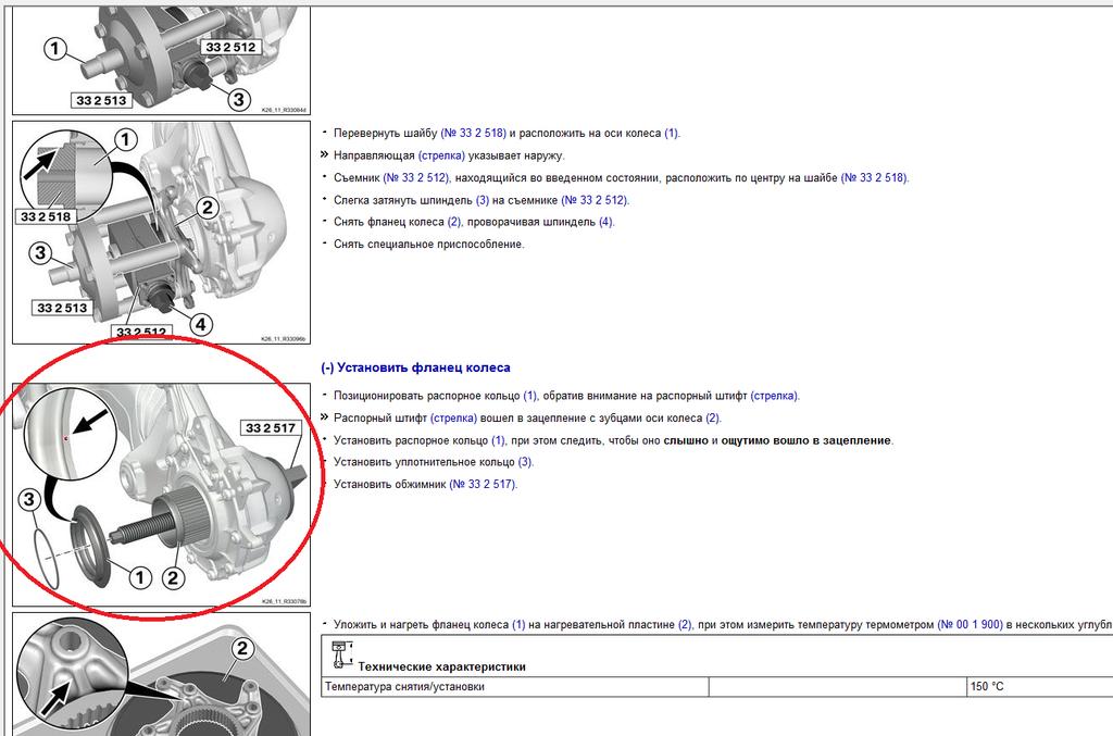

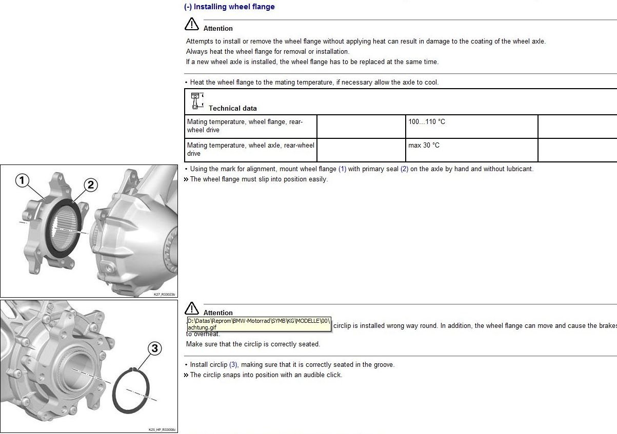

При покупке мотоцикла был выявлен люфт подшипников редуктора, настала пора их поменять. Редуктор был снят и разобран. Попутно обнаружилось что в редуктор, скорее всего, уже лазали. И некое не совпадение с RSD по деталям. Поэтому вопрос знатокам, как должно то быть?
В кружок обвел суть вопроса.
Не хватает кольца под номером 3
кольцо под номером 1 стояло наоборот.
Внутренняя обойма подшипника в коррозии, что говорит о том что вода туда попадала.
Но вот куда там вложить это кольцо я не нашел. Пазов, проточек и прочего нет.
Подскажите как должно быть.
А, да. Еще не увидел на кольце номер 1 метки как в мануале. И с чем ее совместить тоже не понял. Явно какое то отличие с мануалом. Может там и не должно быть резинового кольца...

Предполагаю, что у тебя ступица еще силуминовая, а по схеме RSD показана ступица нового образца стальная, которые официалы по акции меняют.
Если силумин, то там и не будет недостающей позиции.
Вот скрин старого RSD

Только что разбирали редуктор.
Кольцо под номером 1 это уплотнительная резинка что бы вода в шлицы не попадала, а 3 поставили наоборот люди которые очень обижаются когда я их посылаю на три буквы!:)))
