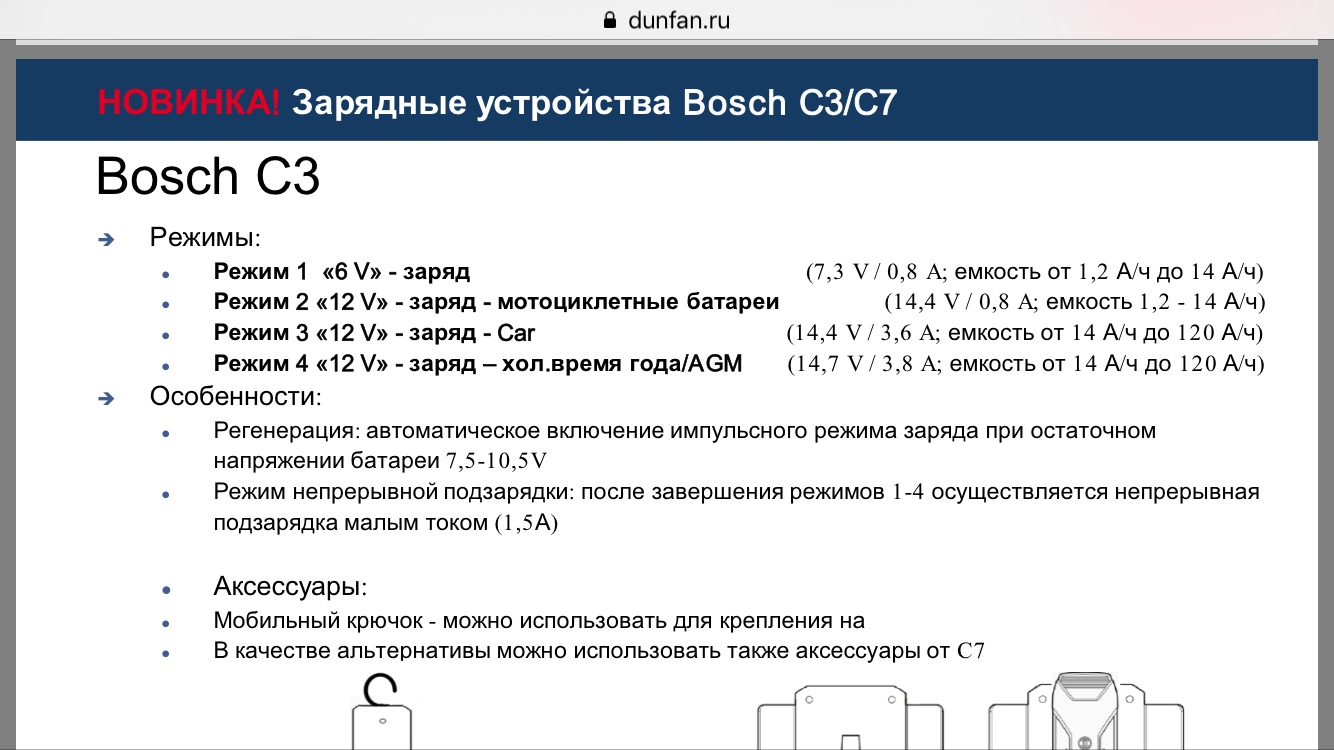

Заряжать без отсоединения клемм можно.
Судя по характеристикам- зарядка так себе- 0,8а для мото и 3,8а для авто- устанешь заряжать.
Grigor
13,860
Нормальные токи, по времени немного дольше, но для акб даже полезнее, чем емкость 12-14А/ч заряжать током 10А

поправлю/дополню:
ток 10 А убьет мотоциклетную батарею.
12-14 а/ч как раз и надо заряжать малыми токами, не более 10% от емкости, а лучше - меньше, т.е как раз 0,6-0,7 А.
зарядка хорошая. много лет подобной пользуюсь, другой производитель только.
и через розетку советую попробовать, у меня, правда, мот "старый", без КАН шины.

10а- не убьет, если кто желает поспорить, перед спором- померяйте ток зарядки акб от генератора сразу после запуска мотоцикла.
ток 1/10 от емкости- самый оптимальный- проверено веками.
зарядники не тянущие 1/10- их можно назвать смарт, а можно назвать слабыми))
ps раз в год в середине зимы пользуюсь кулоном- зарядник, которому можно задать как ток, так и напряжение окончания зарядки.

Но 1/10 емкости это 1,4 - 1,9 ампера, не?
