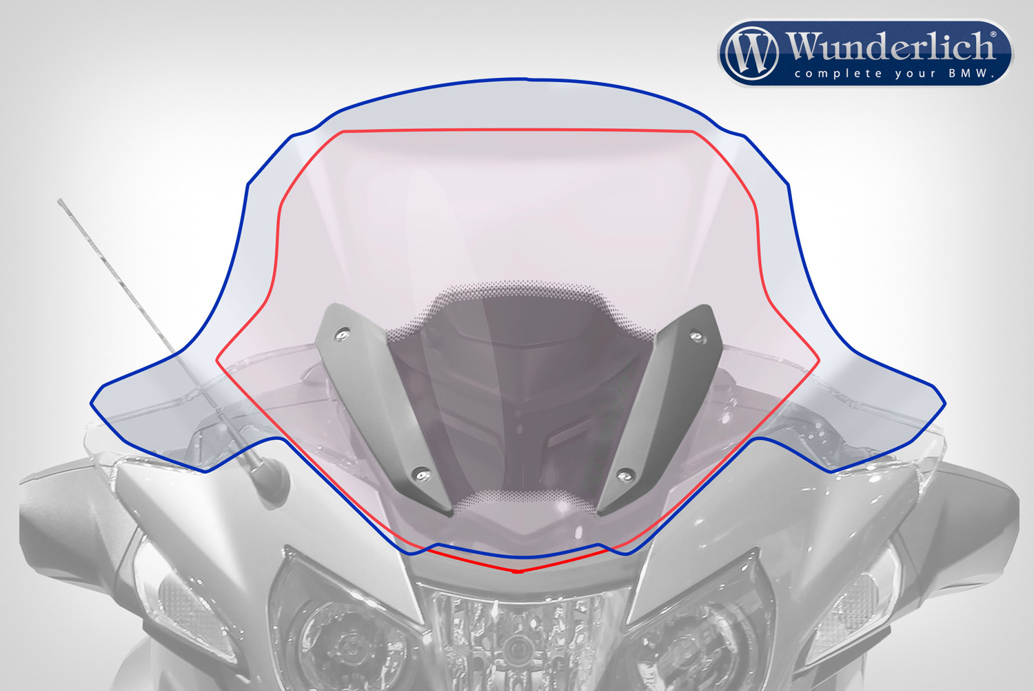

Чем не понравилось Вам стекло? Расскажите пожалуйста.
Ну и при всем уважении воздушный и водяной - мотоциклы разные, и стекла для них абсолютно разные.
Вот чем отличается у RT LC тюнинговое стекло арт. 30370-201 от штатного (синий - Wunderlich, красный - штатное)
Оно больше во всех направлениях и делает и без того хорошую ветрозащиту идеальной!
На форуме есть пользователь такого стекла - Sergey GS. Давайте спросим его впечатления!

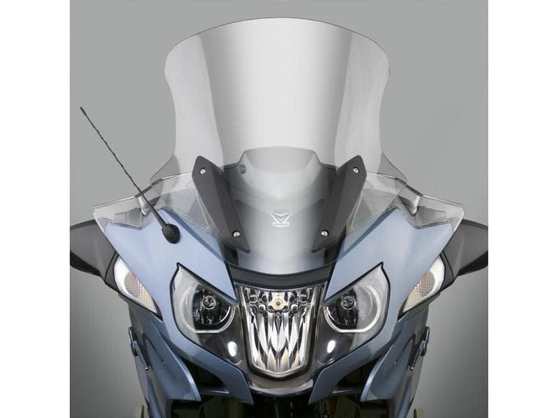

Вот хорошее стекло, привозили клиентам.
размеры такие же как ОЕМ только выше.
если речь про размер в верх.

К сожалению в этом году с новым стеклом wunderlich проехал не много, без дальника. Первое впечатление , если поймать баланс потока воздуха обдува спереди и задувания сзади, то линия верха стекла у меня проходит по уровню глаз. Хочется опустить. Второе , в этом положении стекла в темное время суток в верхней части отражается свет от навигатора, не комыфортно. Посмотрим дальше надо вкататься, жене с сзади более комфортно не дует по бокам. И это большой плюс, чем некомфот указанный выше.
Сергей, спасибо! Только два теперь уже есть, девать некуда, осталось третий купить))) И да, затемненный не хотелось бы, вечером будет напрягать.
Может помните как оно по весу? Не сильно тяжелое? После воздушного рт с бмвшным туринговым стеклом пересел на водяной рт с обычным и понял как не комфортно дует в плечи. Как раз думаю заменить на Puig 7525H или 7525W (как я понимаю оно как то которое вы выкладывали, только не тонированное).
