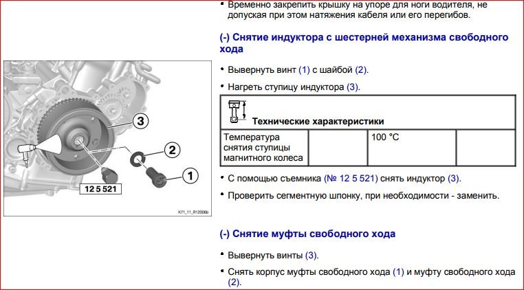

Как снять ротор стартера на f800gs?
<blockquote data-quote="zloy" data-source="post: 621130" data-attributes="member: 10269"><p>Вместо болта крепления ротора, вкручивается болт большего диаметра, который упирается в коленвал. Далее ротор нагревается так, как написано до 100С для того чтобы фиксатор (типа лайктайда) расплавился и вкручивая болт стягивают.</p><p></p><p><span style="color: silver"><span style="font-size: 9px">- - - Добавлено - - -</span></span></p><p></p><p>Усилие там достаточно серьезное, сам ротор посадка со шпонкой.</p></blockquote><p></p>
[QUOTE="zloy, post: 621130, member: 10269"] Вместо болта крепления ротора, вкручивается болт большего диаметра, который упирается в коленвал. Далее ротор нагревается так, как написано до 100С для того чтобы фиксатор (типа лайктайда) расплавился и вкручивая болт стягивают. [COLOR="silver"][SIZE=1]- - - Добавлено - - -[/SIZE][/COLOR] Усилие там достаточно серьезное, сам ротор посадка со шпонкой. [/QUOTE]
