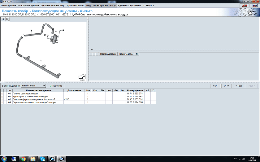

Вариант такой: масло может попадать через систему добавочного воздуха например при неисправности клапана sls в корпусе воздушного фильтра
а в корпус воздушного фильтра масло может попадать через систему вентиляции картера, например если уровень масла очень высокий.
нужно проверить есть ли масло в корпусе воздушного фильтра.
hijet
6
  1. BMW R NineT
- а еще как вариант- трубка системы добавочного воздуха подключена не к клапану sls.
нужно проверить правильность подключения шланга системы добавочного воздуха.

Проверьте наличие масла в нижней части корпуса воздушного фильтра.
Вынув сам фильтрующий элемент.
