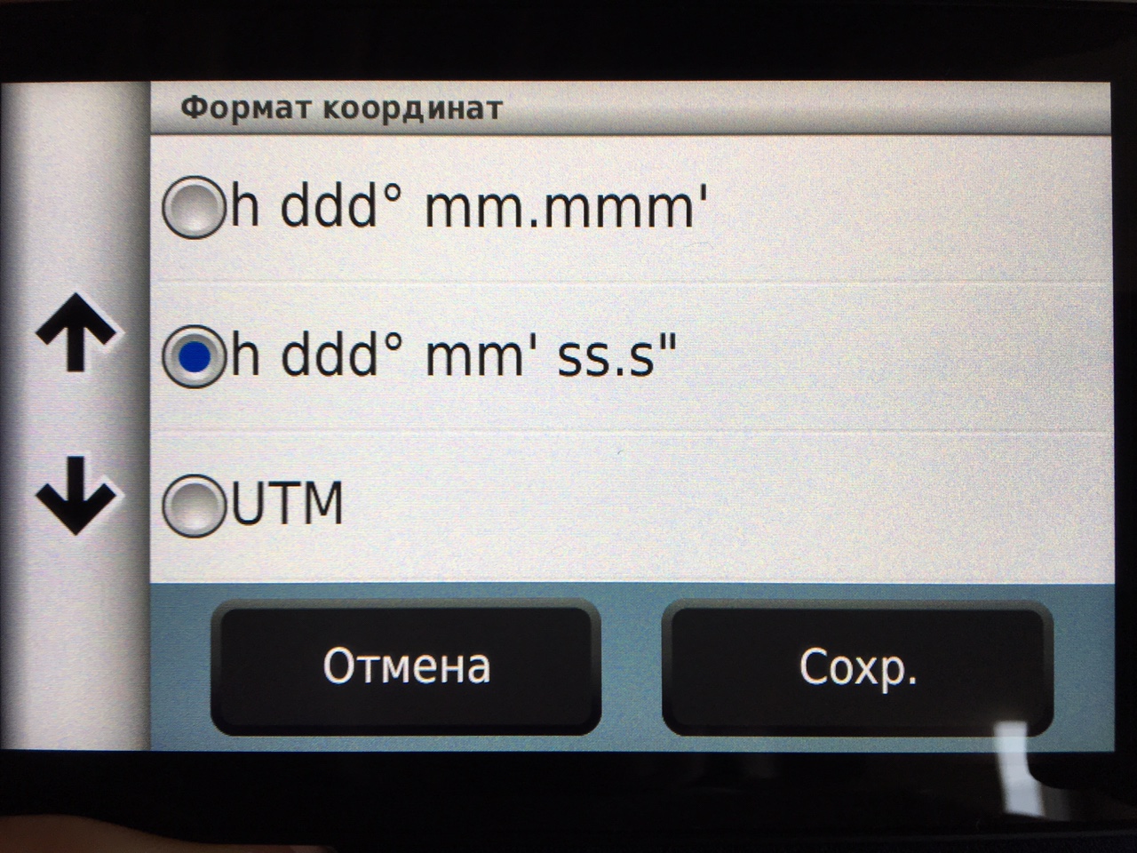

Подскажите: на навике перехожу в режим выбора объекта, затем листаю в самый низ до графы "координаты". А вот потом, при вводе координат почему-то не отображаются некоторые цифры при вводе. То есть они становятся не кликабельными и внести координаты не могу. Уже и пробовал "полюса" менять и остальное, не вводятся почему то. То есть беру стандартные показатели с яндекс карт, допустим, а в навик на мотоцикле их ввести не могу. Может где какую галку надо снять???

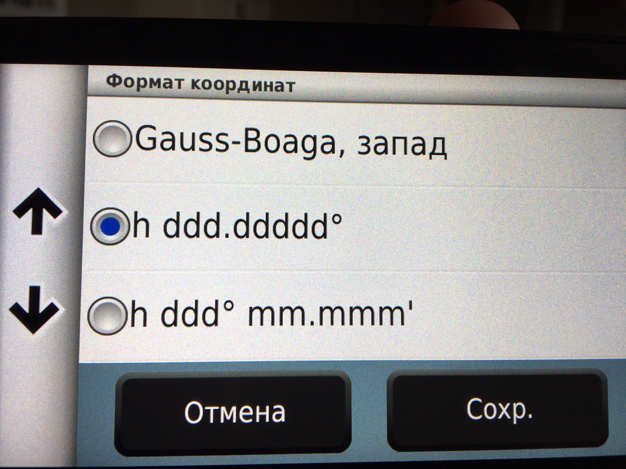

Надо выбрать формат ввода. В левом верхнем углу нажми решетку и выбери подходящий формат

а кто подскажет какой формат в бмв навигаторе надо выбирать, что бы подходили координаты гугл или яндекс карт?
Две цифры, точка, цифры (пять кажется цифр)
Координаты из яндекса вводятся без последней цифры

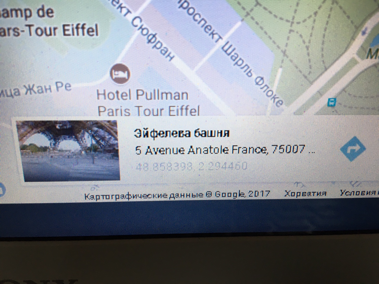

Ошибка при вводе координат

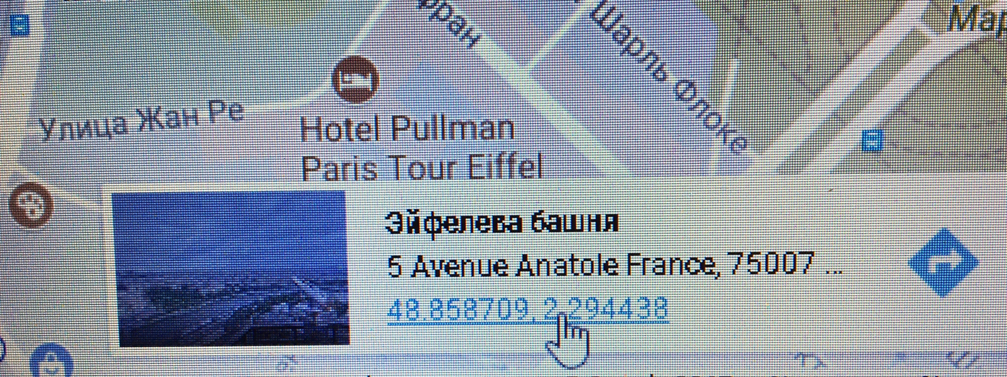

Ищем Эйфелеву башню.
Координаты в Гугле...

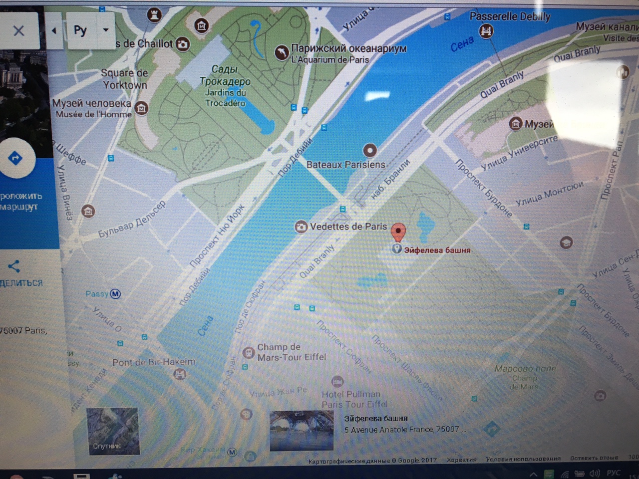

Вот так это выглядит на карте.

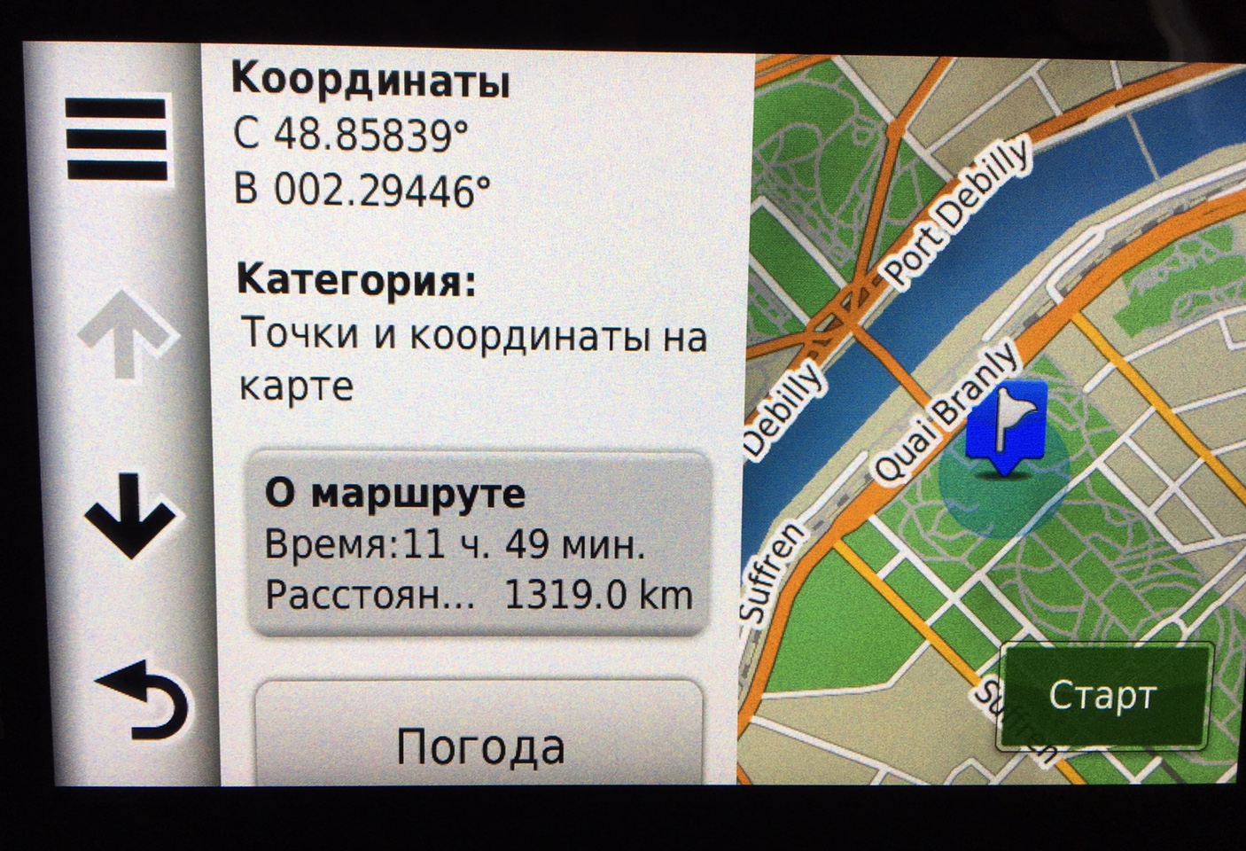

Методом научного тыка формат в навигаторе должен быть вот...
Вводим вот так и находим башню!

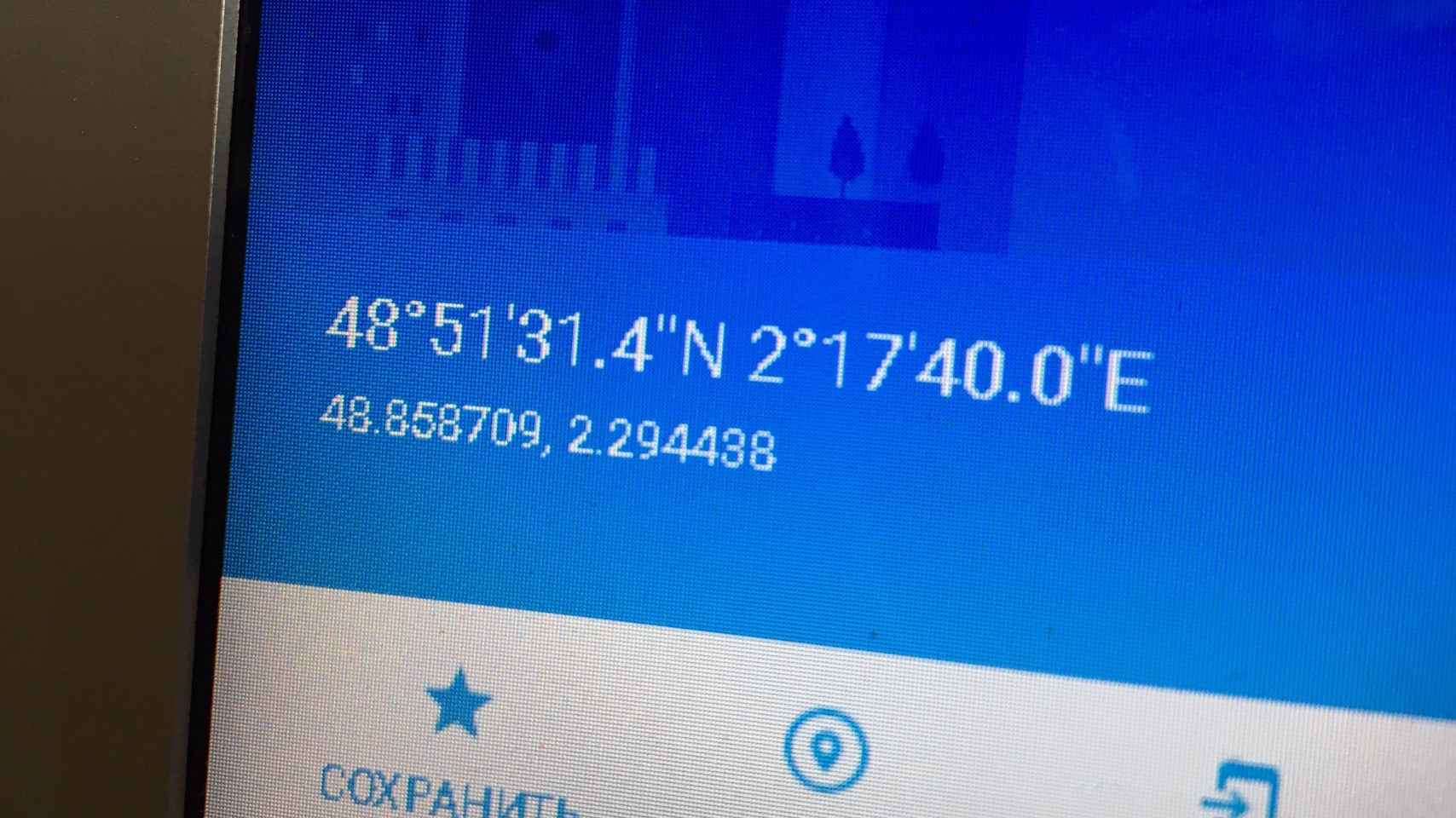

Если в гугле тыкнуть на координаты, то откроется второй формат ввода координат.

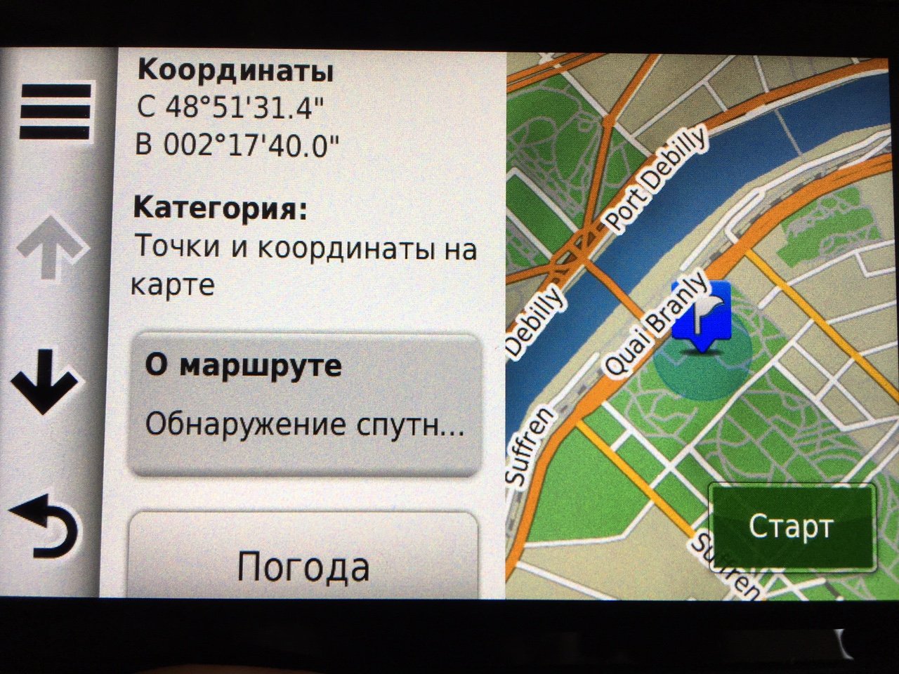

В навигаторе это соответствует вот этому формату ввода.
Вот что получаем.
Что касается буковок...
Для тех кто пробухал уроки географии[emoji23]
С- северная широта (всё что над экватором)
Под экватором
Ю- южная широта
В- восточная долгота (всё что справа от Жмо)))
З- западная долгота (всё что слева от Гринвича)
