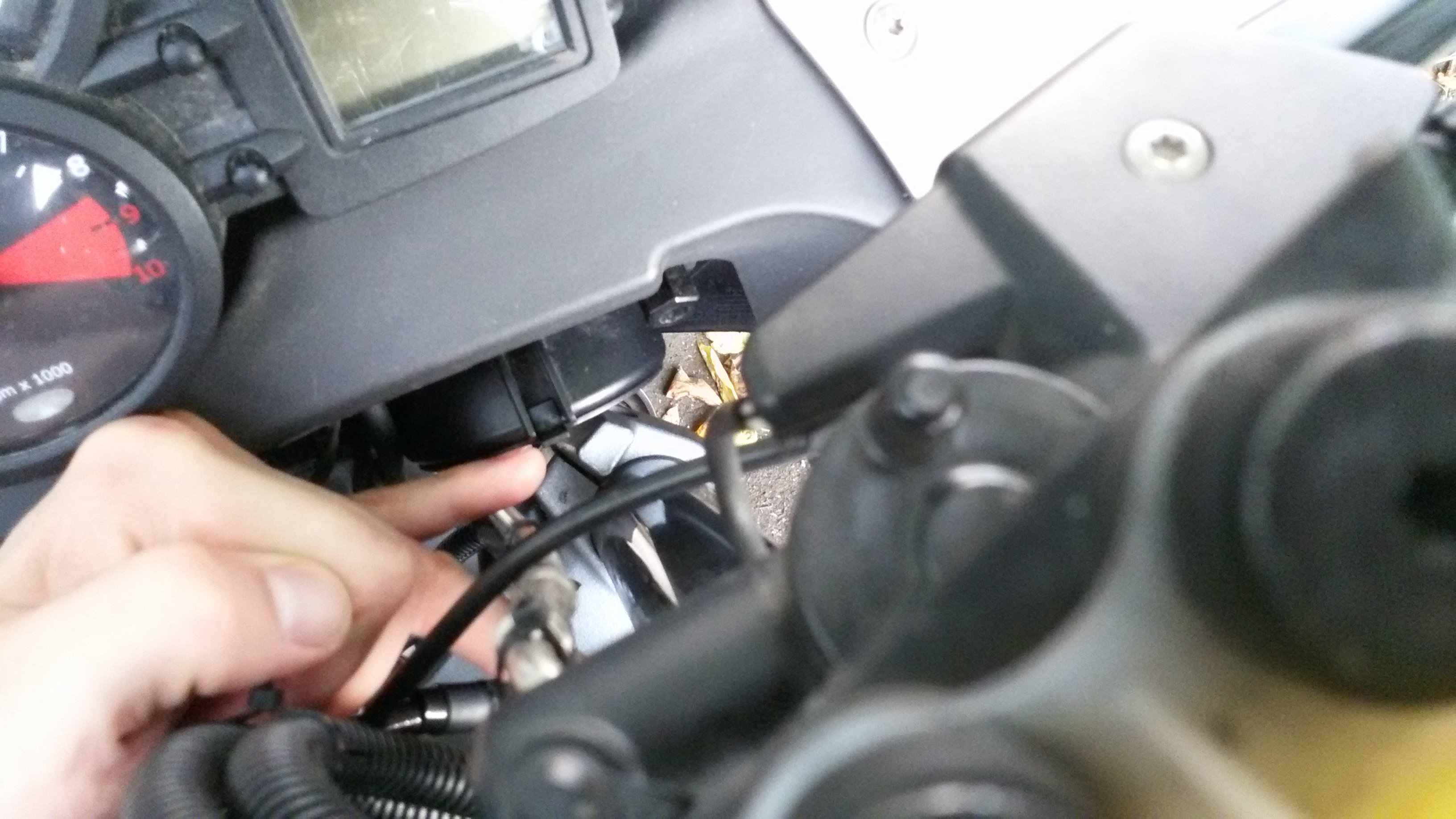

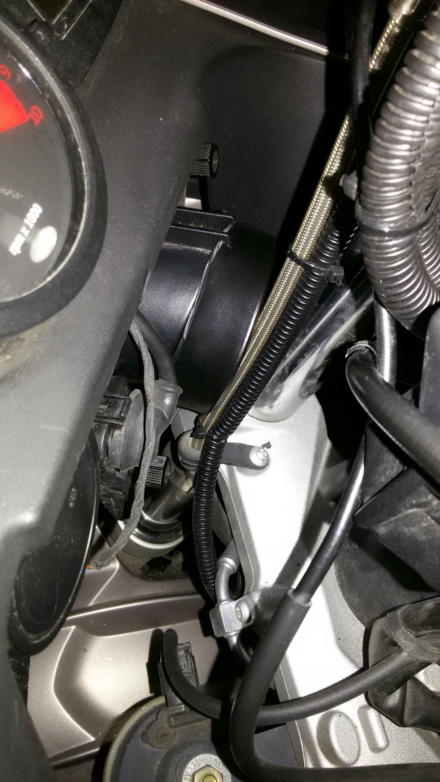

А потом стал ломать голову, как без потерь для запчастей и без точки невозврата для мота установить что-то помощнее галогена..
Алиэкспресс в качестве самых габаритных и мощных при этом ламп предложил их:
https://ru.aliexpress.com/item/Osla...lgo_pvid=5624518a-7913-457a-8b5b-70300568e6c5
В дальний свет лампа встала "со свистом" и закрылась штатной крышкой;

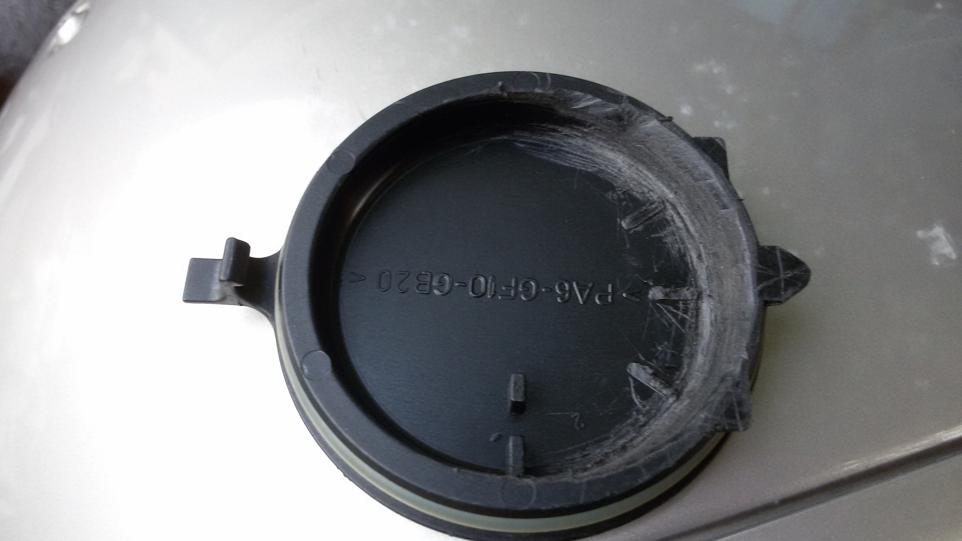

С ближним в первых двух раундах потерпел неудачу, пытаясь вкорячить их, подпиливая штатную крышку изнутри..
понял, что малой кровью не отделаться,

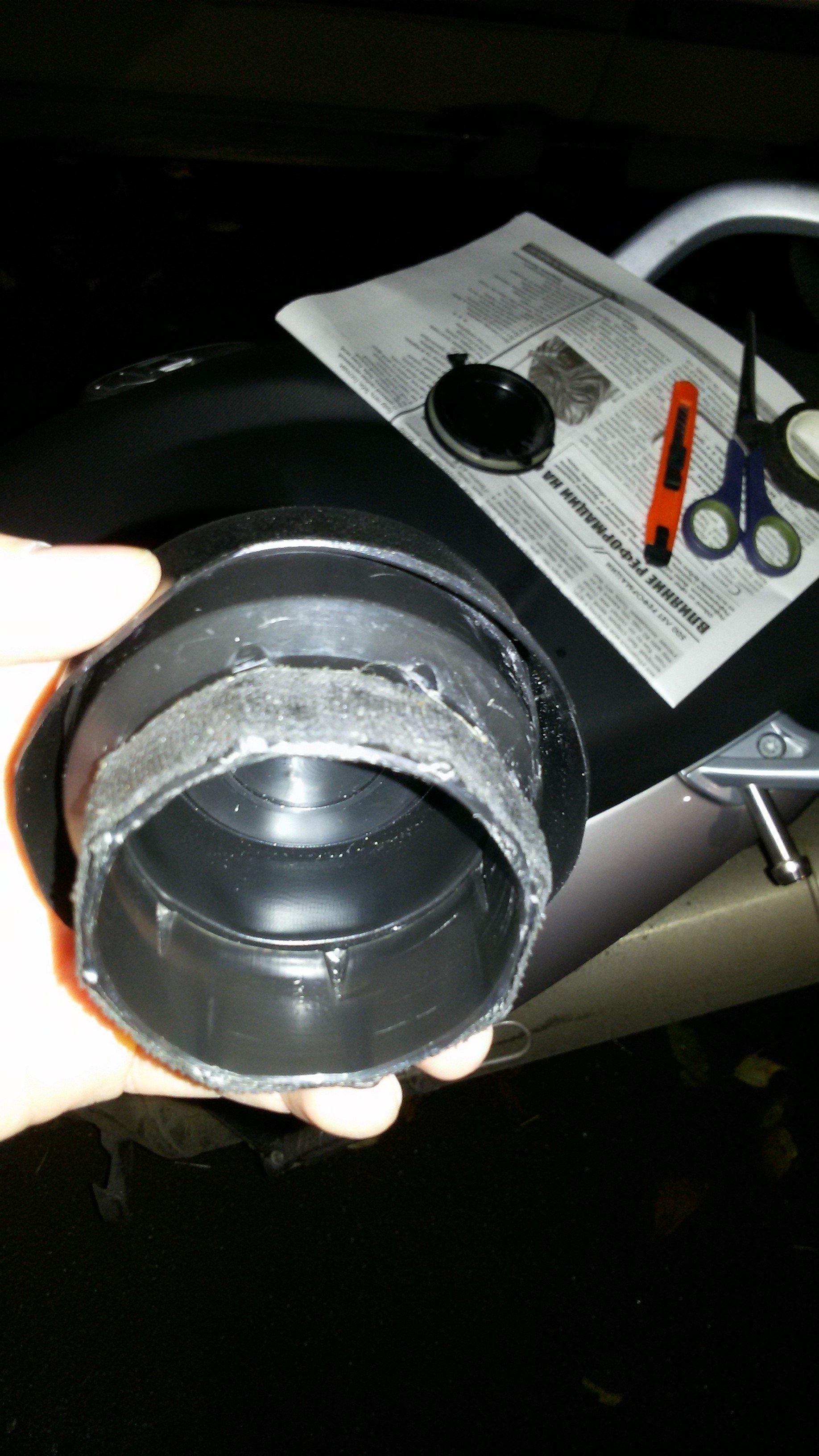

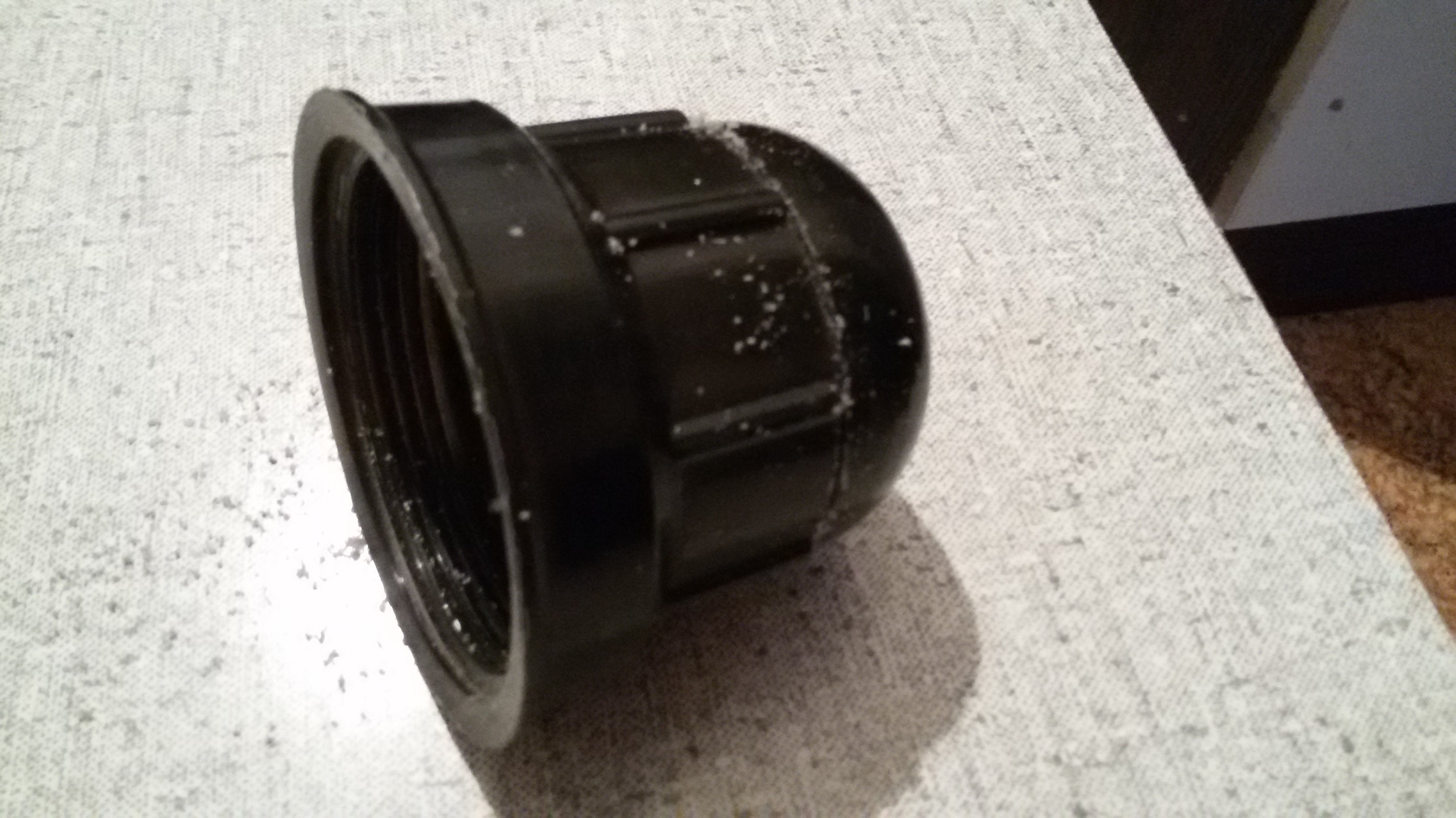

"китов" вменяемых не увидел и из такой бытовой заготовки
путем нехитрых преобразований и используя пыльник с того же алиэкспресса
https://ru.aliexpress.com/item/Iron...32827667899.html?spm=a2g0s.9042311.0.0.eLEhWU
состряпал вот такой колхоз:
И встала она вот так

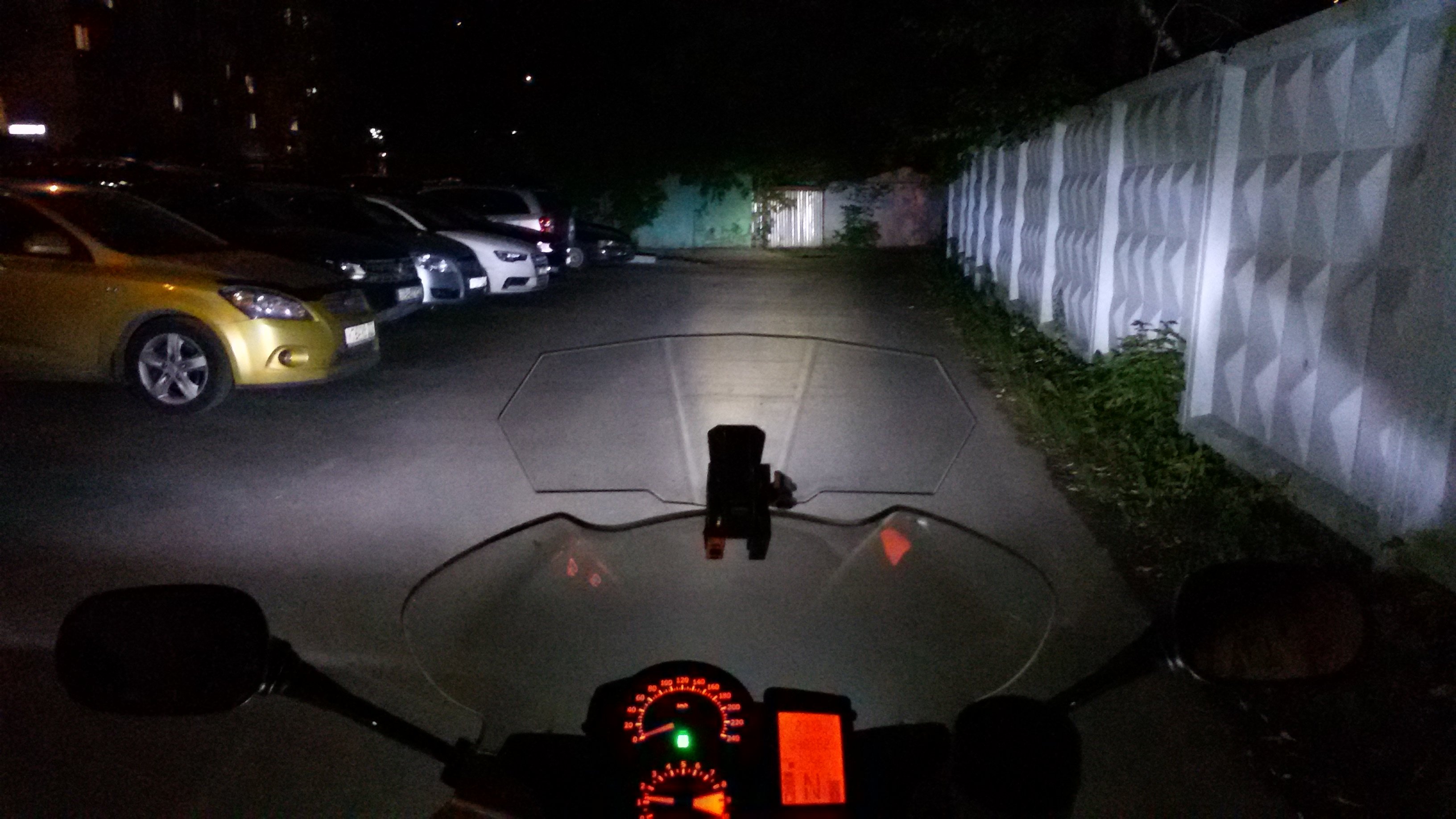

Ввиду особенностей самой фары пучок света не формируется
но оно же и плюс, т.к. свет "не скачет" на кочках.

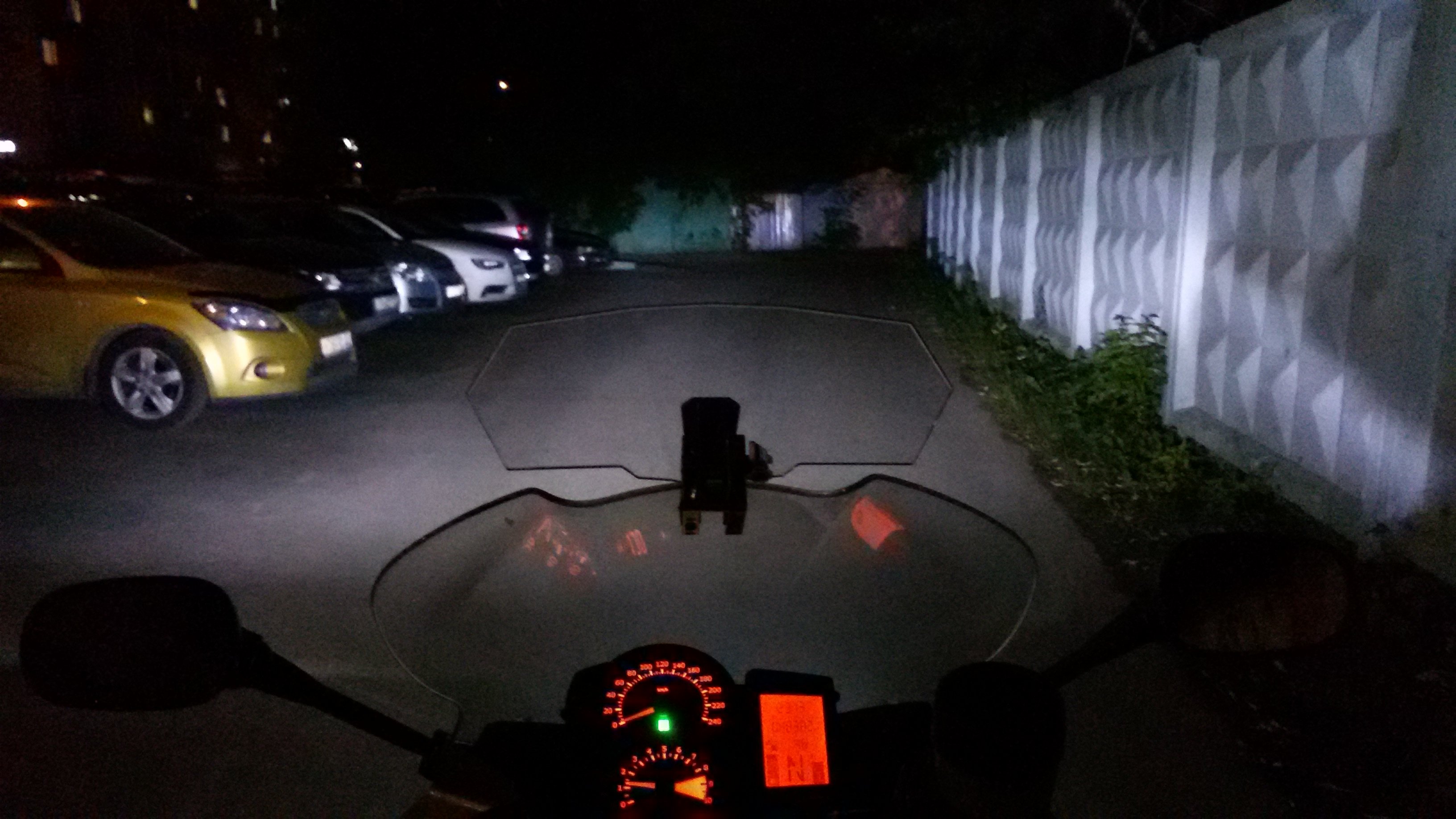

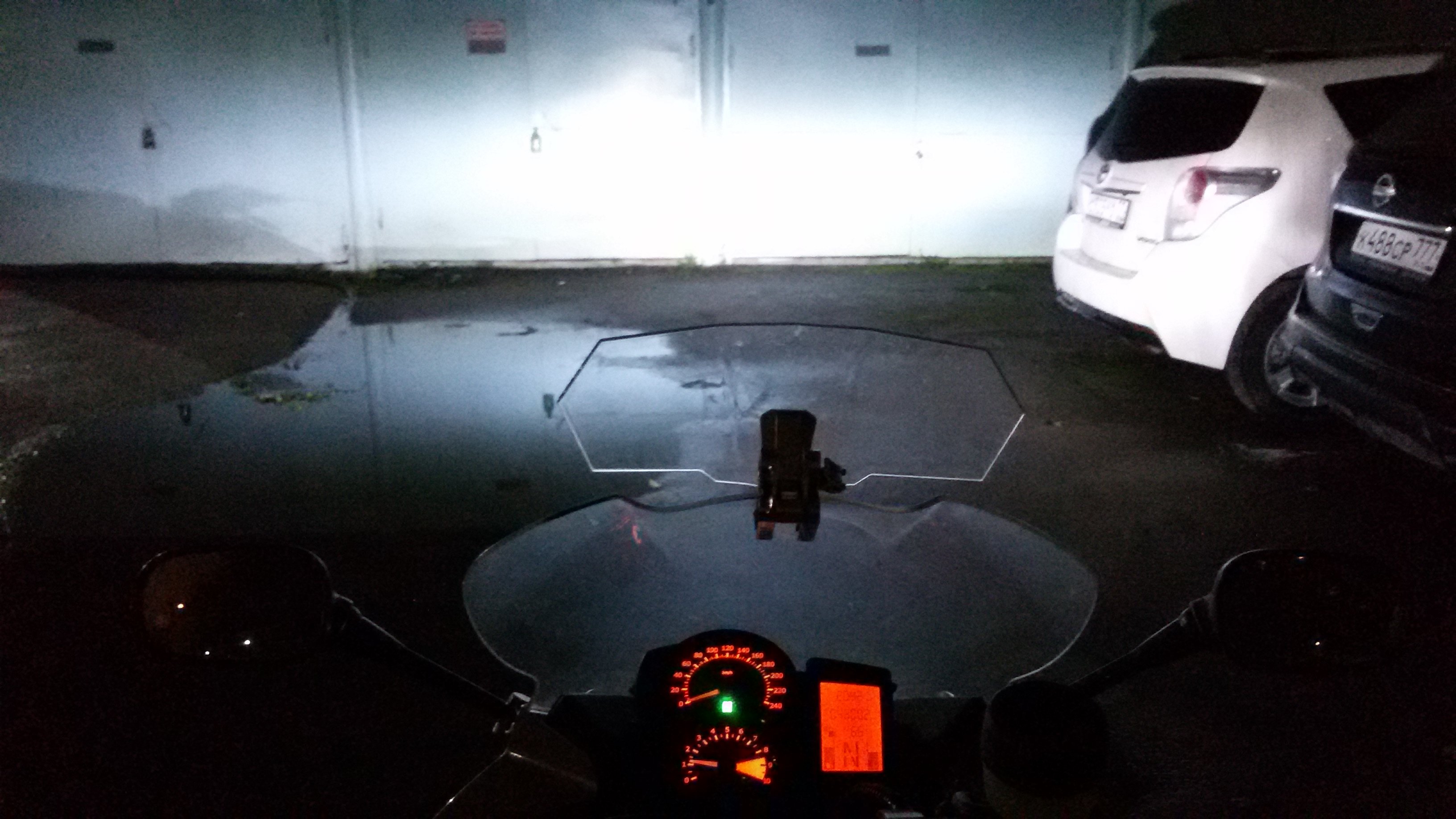

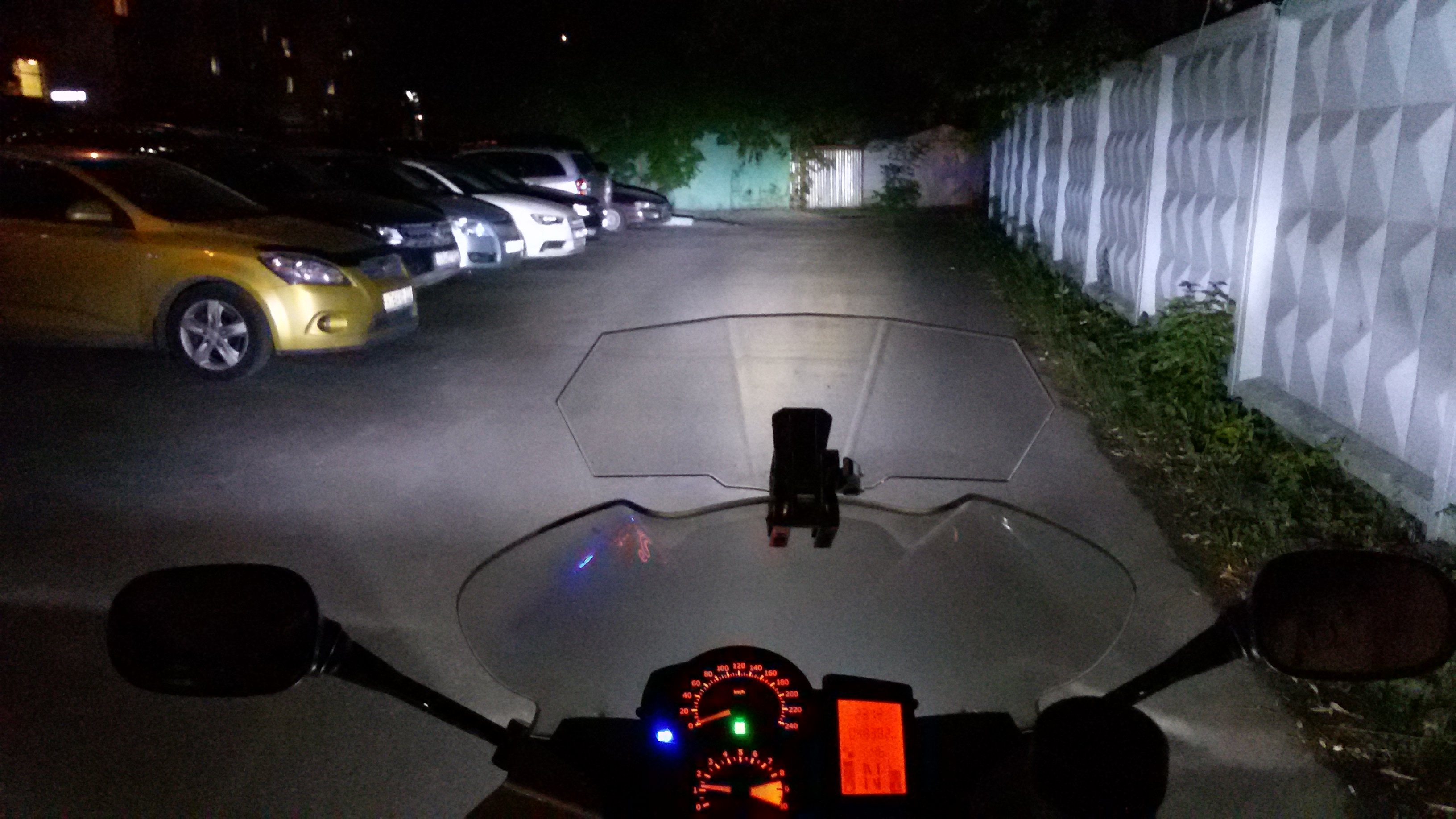

На дистанции около 20м выглядит оно так (регулировка фары в положении "вверх")
БЛИЖНИЙ
Ближний + доп.свет
Ближний + доп.свет+дальний
По итогам нескольких сотен км на различном покрытии - держится и не выпадает. Не греется и не плавится.
