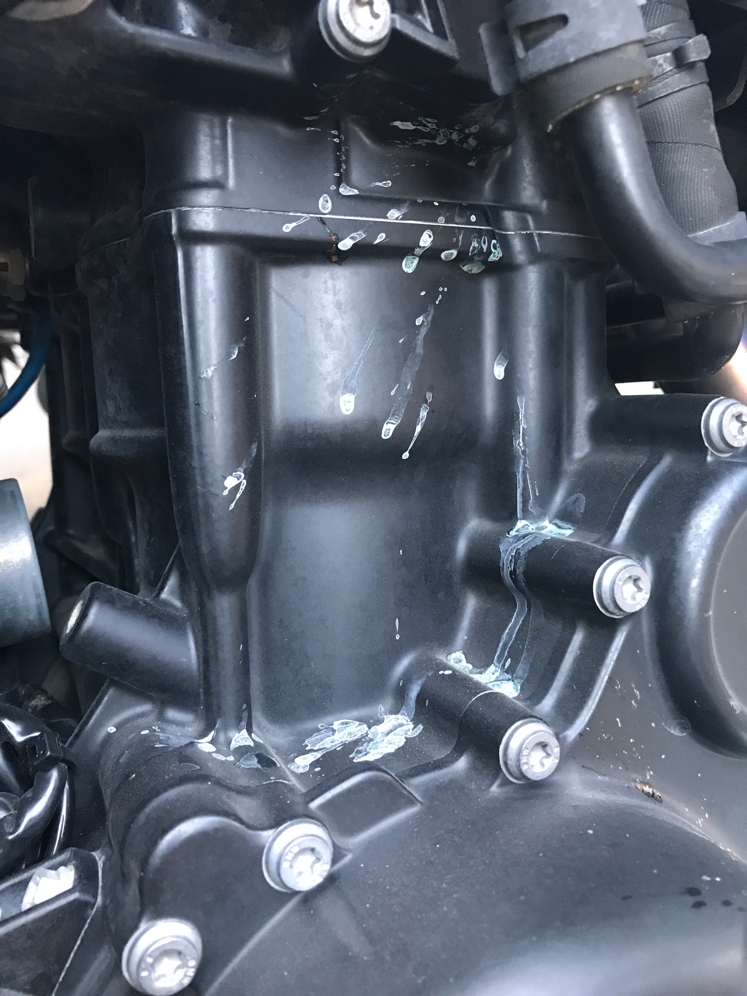

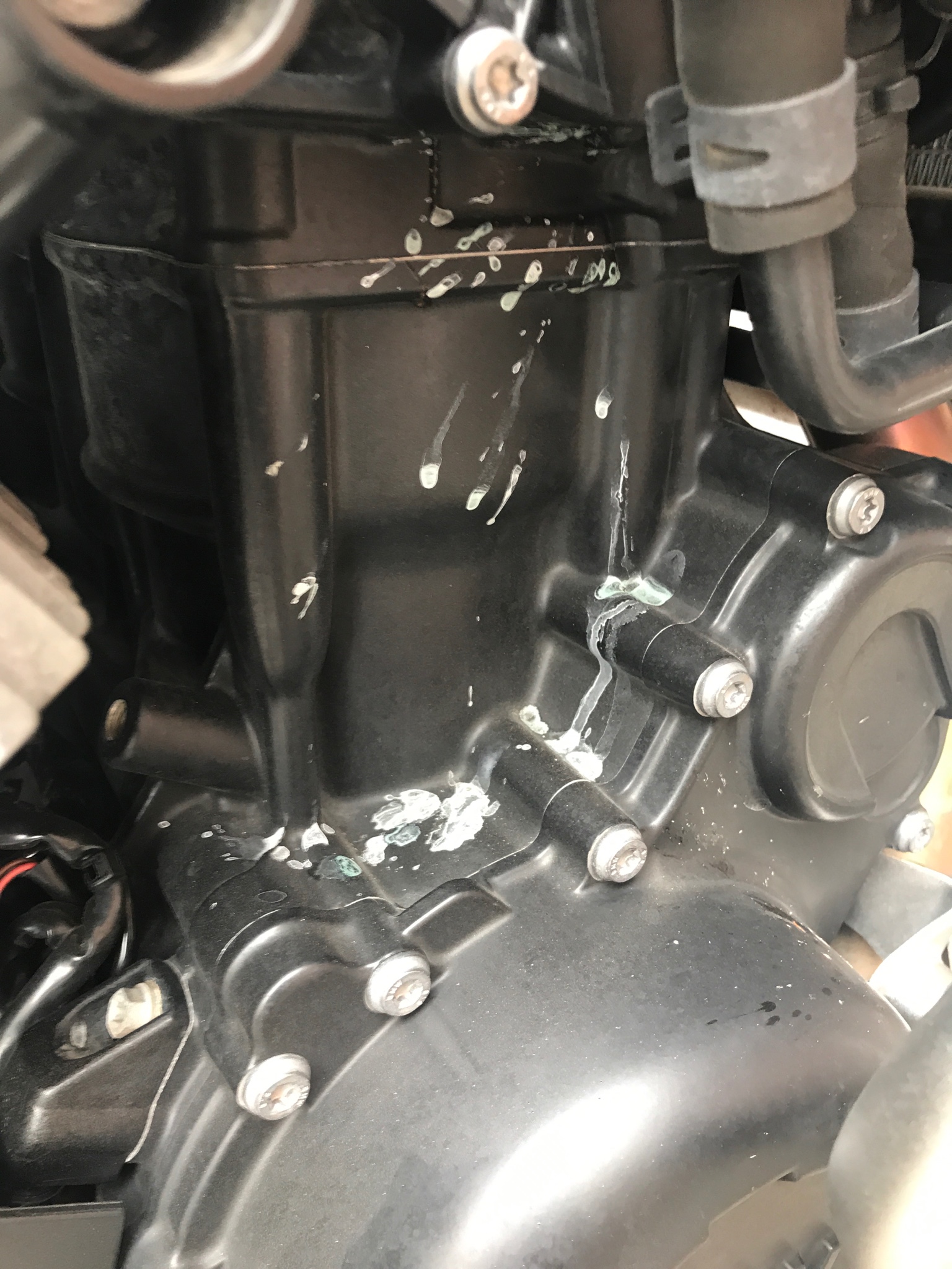

Выбрасывает антифриз
<blockquote data-quote="Swan" data-source="post: 650098" data-attributes="member: 464"><p>У меня было при пробеге около 4300 км. Так же как у вас текло. Мне заменили помпу по гарантии. Все прошло, проблема не появлялась больше.</p><p>Сам насос неразборный. Не знаю, удасться ли вам его разобрать для замены сальников. </p><p>Насос меняется целиком, причём продаётся только в комплекте с приводящими его в движение шестернями. Отсюда цена около 13.000 в лоб.</p><p></p><p></p><p>Отправлено с моего iPhone используя Tapatalk</p></blockquote><p></p>
[QUOTE="Swan, post: 650098, member: 464"] У меня было при пробеге около 4300 км. Так же как у вас текло. Мне заменили помпу по гарантии. Все прошло, проблема не появлялась больше. Сам насос неразборный. Не знаю, удасться ли вам его разобрать для замены сальников. Насос меняется целиком, причём продаётся только в комплекте с приводящими его в движение шестернями. Отсюда цена около 13.000 в лоб. Отправлено с моего iPhone используя Tapatalk [/QUOTE]
