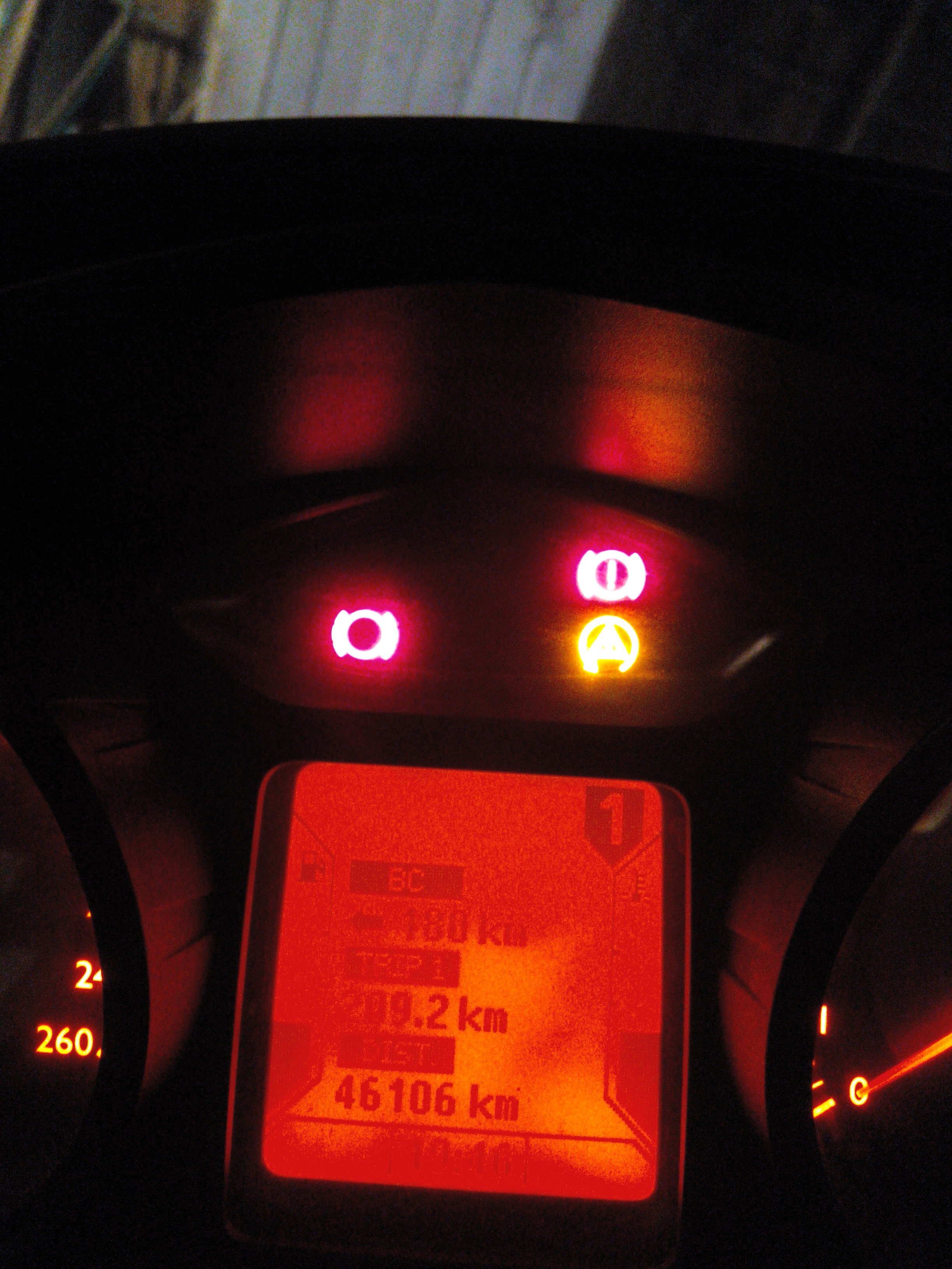

Приветствую всех, на очередном витке жизни мотоцикла k1200gt 2007г.в отпали почти все блоки по кан-шине. IMG_20170823_191600.jpg
Читал элсхему, подозрение падает на колодку соединительную с сопротивлениями. У кого какие есть предположения кудой копать?

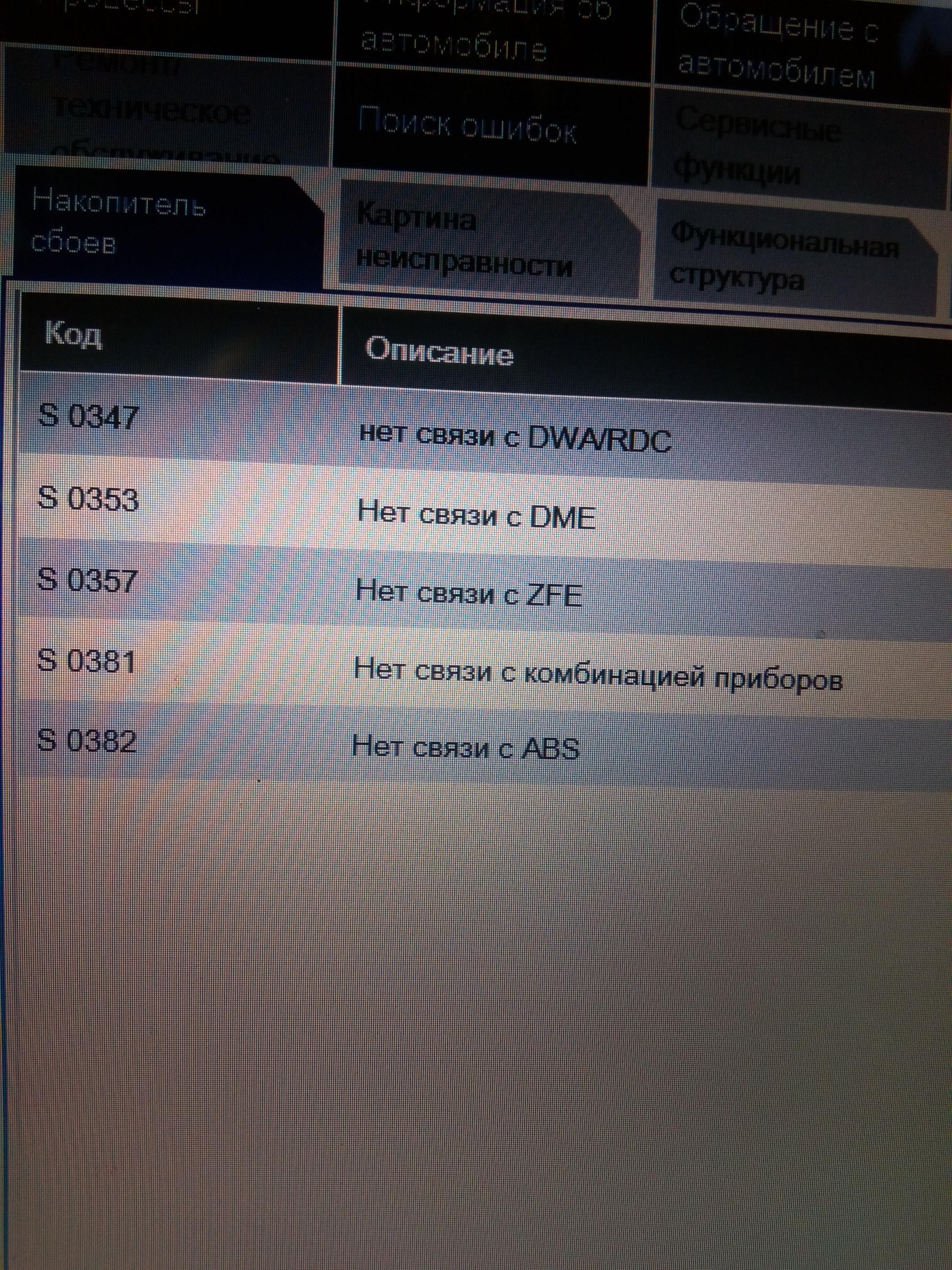

Диагностика исправна, потому как блоки отвалились не одновременно. Последним отвалился АБС. IMG_20170821_195842.jpg
