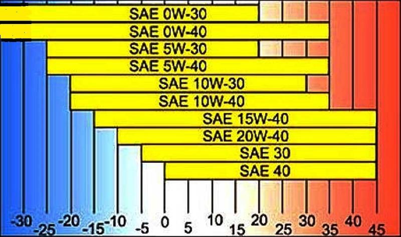

нет смысла 5 лить. Вы же не будете стартовать движок, когда температура ниже -25 :) наооборот, лучше погуще. я езжу до 0 градусов за бортом на 20w50, потом зимовать в теплое место :) 229719993_bb1e5cc162cbfffaab57cc8d65d19cc1_800.jpg
