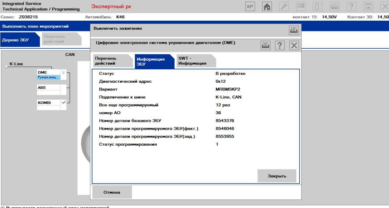

Вообщем ситуация какая, собрал я себе сканер из говна и палок за 1200р из Мастеркита по К-line
Скрестил его с послденими версиями рейнголда (Он же ISTA+ сейчас) и ISTA/P, с эмуляцией напруги на 30 и 15 контактах разобрался, со всем разобрался, всё пашет в этом плане.
Так вот, начал я значит с ISTA/P знакомиться и зашёл в тупик... Проблема в том, что не работает квикшифтер и почему-то просит у меня какой-то FSC код, что это такое, я примерно уже нагуглил, но:

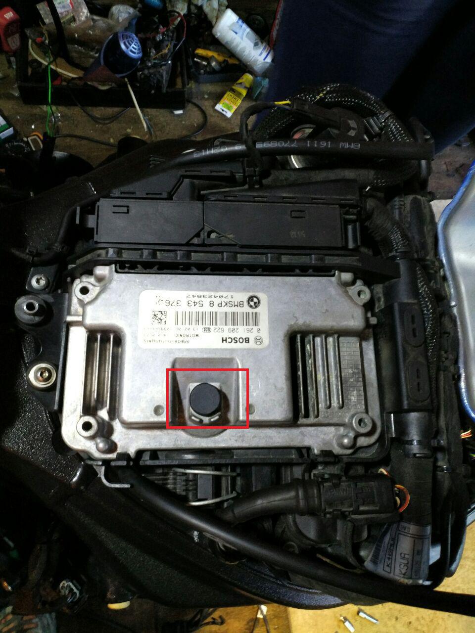

ECU на мопеде стоят вот такие:
Номер и на наклейке, и по каталогу 8 543 376 (https://bmwcats.com/moto/K46/54123/0:0:201303/13/13_1117/?vin=Z038215)

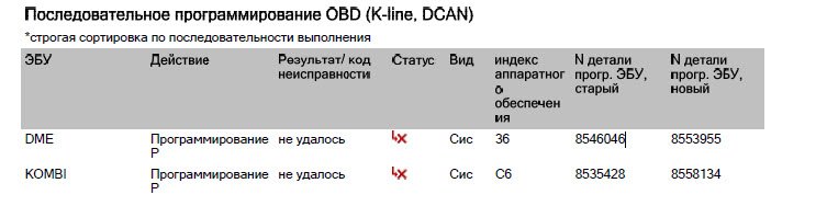

В иста/п я вижу вот такую картину:
Вопрос номер:
1. ПОчему в исте аж три разных номера детали? )
2. Я так понимаю, что сейчас у меня мозги видятся под номером 8 553 995, почему так и плохо ли это?

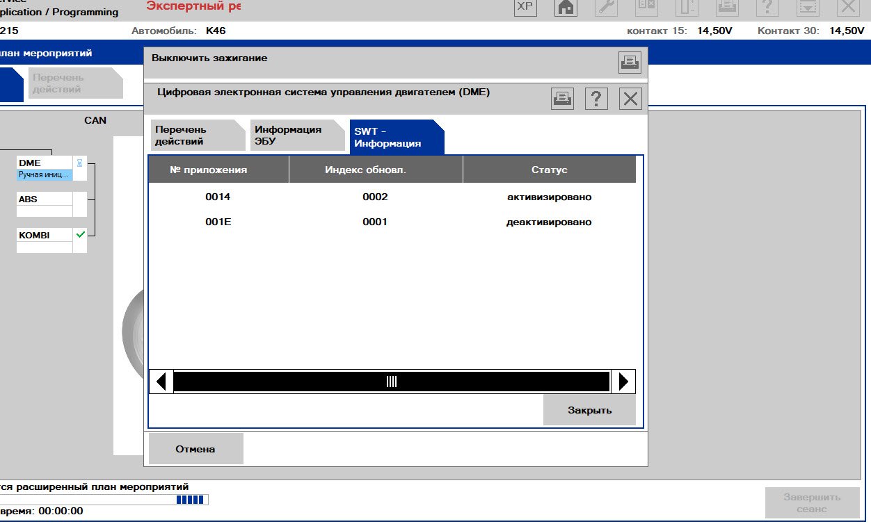

3. Почему просит код деблокировки на квикшифтер, если он в стоке был в комплектации?

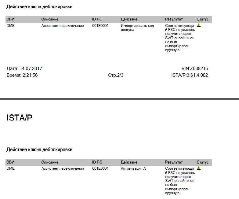

Иста сама с самого начала просила и просит этот код у меня и никак это было не убрать, вот так вот это выглядит:
Помогите разобраться братцы, что к чему, вообще уже абсолютно ничего не понимаю, и официалы ничо внятного рассказать не могут ... ((
В логе кодирования в ИСТЕ выглядит так:
