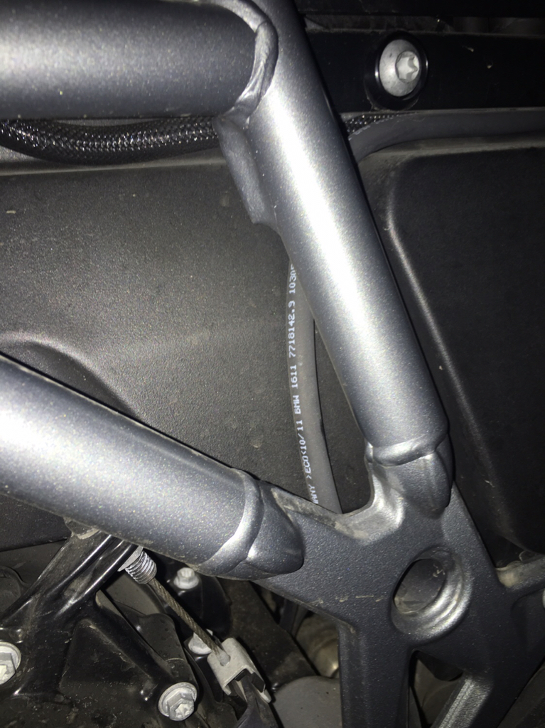

Подскажите, что за шланг?
<blockquote data-quote="London" data-source="post: 614911" data-attributes="member: 4499"><p>перелить бензин в бак не возможно, бензин из заливочной горловины попрет, это дренажный шланг который идет из тех отверстия, рядом с заливной горловиной, там стоит маятник и клапан, что б при падении бензин не вытекал из бака на улицы и не попал на горячий мотик</p></blockquote><p></p>
[QUOTE="London, post: 614911, member: 4499"] перелить бензин в бак не возможно, бензин из заливочной горловины попрет, это дренажный шланг который идет из тех отверстия, рядом с заливной горловиной, там стоит маятник и клапан, что б при падении бензин не вытекал из бака на улицы и не попал на горячий мотик [/QUOTE]
