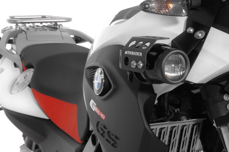

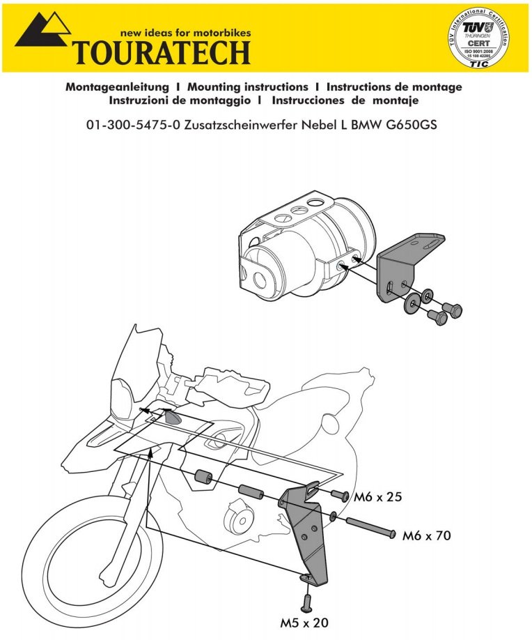

Не плохо! Но в 650-ке там нет никакого болтового соединения в фальшбаке.
Ал-икс
1,697
Вадим G650GS
32
МО. Юбилейный.
Примерно такой, на те же болты.
Ну и как впечатления по прошествии некоторого времени эксплуатации? Место установки удобное? Или сделали-бы как-то подругому? Я тоже вот купил примерно такие же и обдумываю тоже место и способ крепления.
