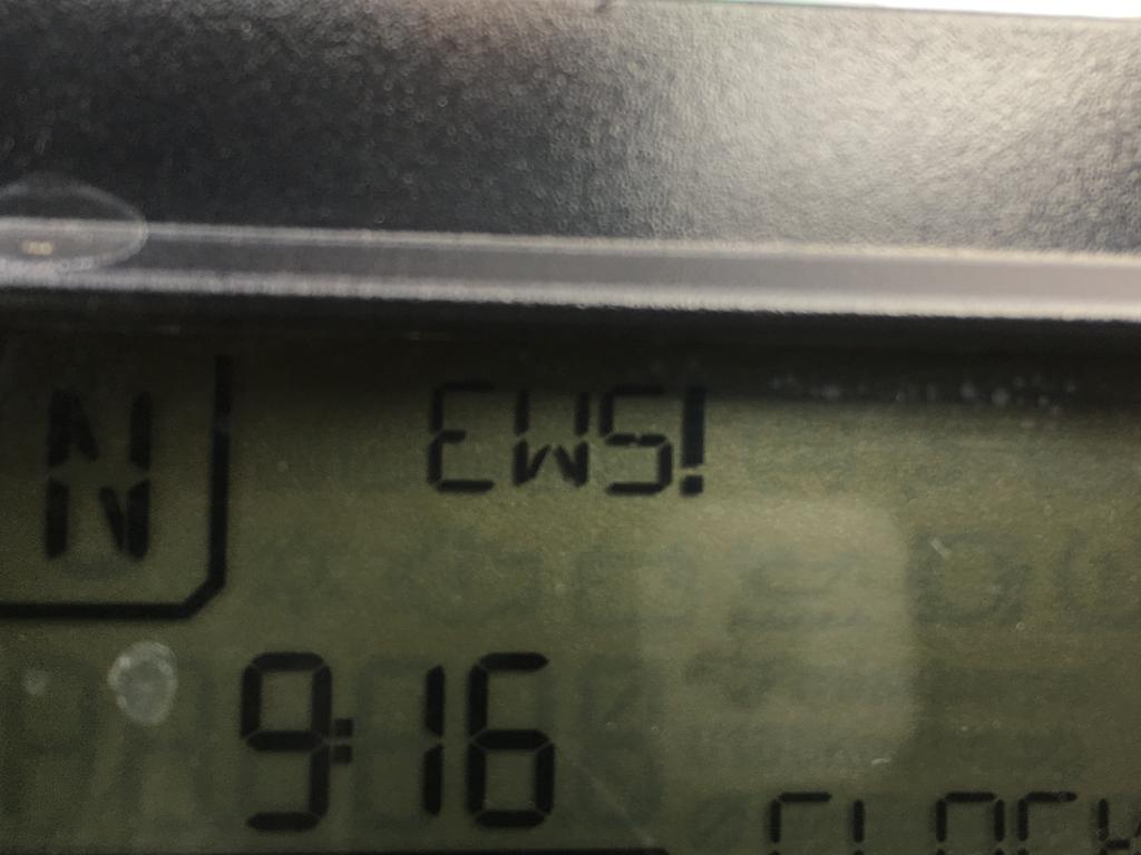

Сегодня проехал 20км. Остановился. Заглушил боковой подножкой. Постоял минут десять. Вставил ключ- не реагирует на кнопку стартера.
Oleg GX
2,760
Тульская обл
Вытащил ключ. Вставил. Завелся как новенький. Что это было?

erroric
8,468
EWS - иммобилайзер ключ перестал видеть, походу с кольцевой антенной проблема
erroric
8,468
Или ключ другой достать из комплекта?
Или превентивно менять кольцевую антену?
ключ не при чём, проблема скорее всего именно в антенне, она дохнет иногда неожиданно
как минимум, нужно раздобыть запасную и возить с собой
ну или превентивно поменять, если ситуация повторится, к примеру

Сегодня много много крутил, вертел. Больше ошибка не повторилась. Если еще раз выскочит-буду сразу менять.
