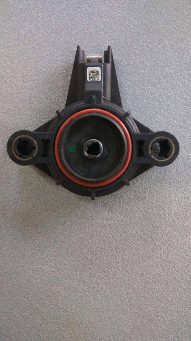

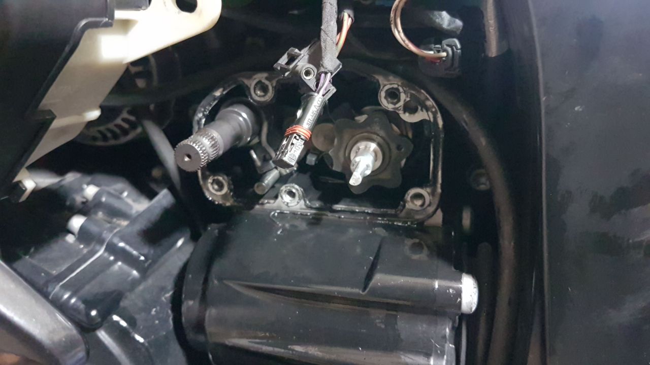

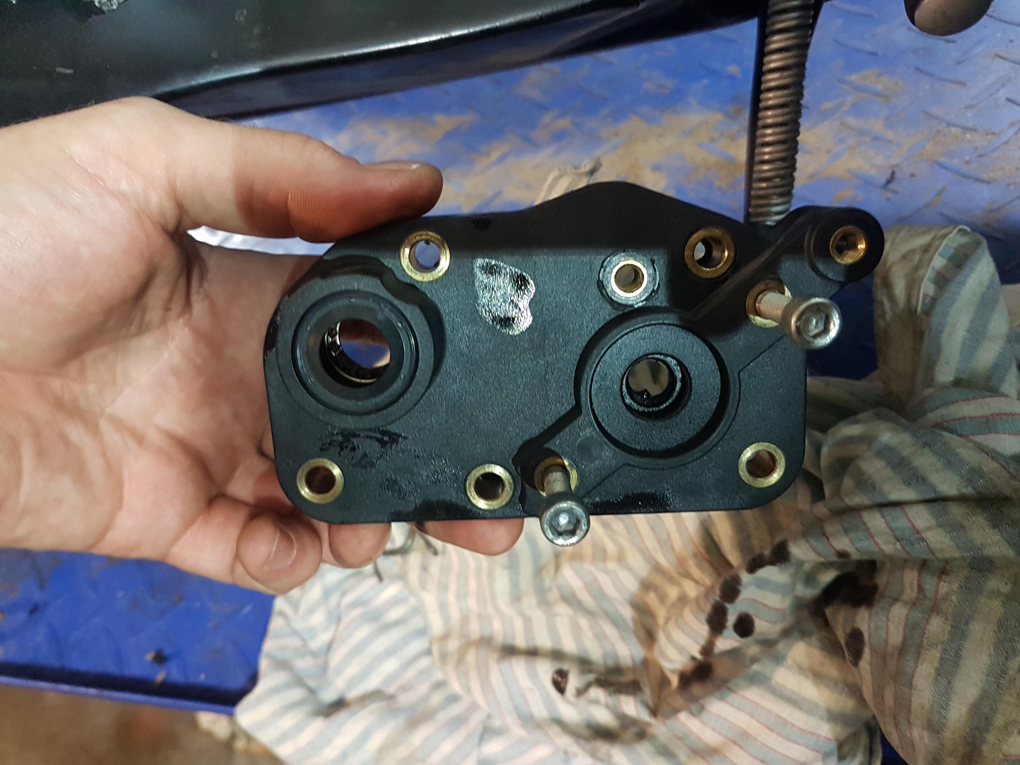

<blockquote data-quote="Ён_" data-source="post: 617001" data-attributes="member: 243"><p>То ради чего полезли, и сломали для науки крышку, победили!</p><p>Оказывается на мотике с времен покупки, порядка двух лет, стоял не тот датчик включенной передачи. </p><p>Эти датчики бывают разных типов одно из различий-это форма вала входящего в датчик бывает двух типов:</p><p>- "Т" образный</p><p>- Шлиц, как на ручках старых радиоизделий</p><p>[ATTACH]67577[/ATTACH]</p><p>[ATTACH]67578[/ATTACH]</p><p></p><p>Стоял датчик типа "Т" на вале типа шлиц.</p><p>После установки правильного датчика необходимо удалить ошибку датчика в блоке двигателя (без этого показания нового датчика не будут читаться).</p><p></p><p>Оказывается, этот датчик очень важный!</p><p>[ATTACH]67580[/ATTACH]</p></blockquote><p></p>
[QUOTE="Ён_, post: 617001, member: 243"] То ради чего полезли, и сломали для науки крышку, победили! Оказывается на мотике с времен покупки, порядка двух лет, стоял не тот датчик включенной передачи. Эти датчики бывают разных типов одно из различий-это форма вала входящего в датчик бывает двух типов: - "Т" образный - Шлиц, как на ручках старых радиоизделий [ATTACH=CONFIG]67577._xfImport[/ATTACH] [ATTACH=CONFIG]67578._xfImport[/ATTACH] Стоял датчик типа "Т" на вале типа шлиц. После установки правильного датчика необходимо удалить ошибку датчика в блоке двигателя (без этого показания нового датчика не будут читаться). Оказывается, этот датчик очень важный! [ATTACH=CONFIG]67580._xfImport[/ATTACH] [/QUOTE]
