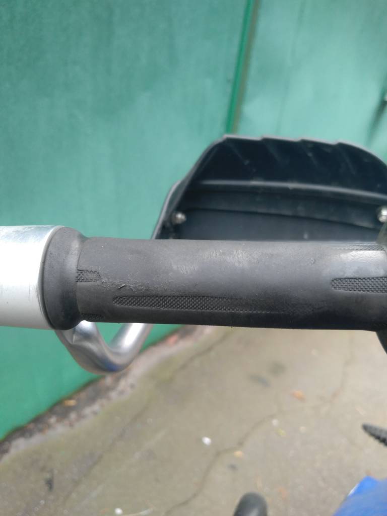

Ручки руля истерлись. Как полечить?
ЛевЛюбезнов
670
Москва, СВАО
Привет!
Не самая большая, наверное, проблема моего мопеда, просто в глаза бросилось.
Истерлись сильно ручки руля. Как полечить правильно, кто проходил такое?
Спасибо заранее :)
